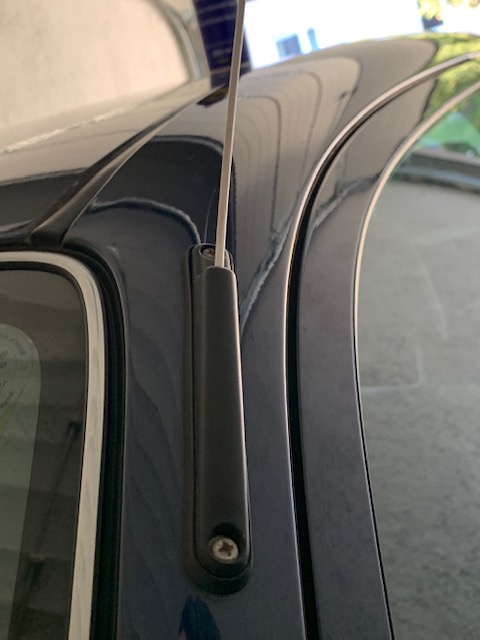

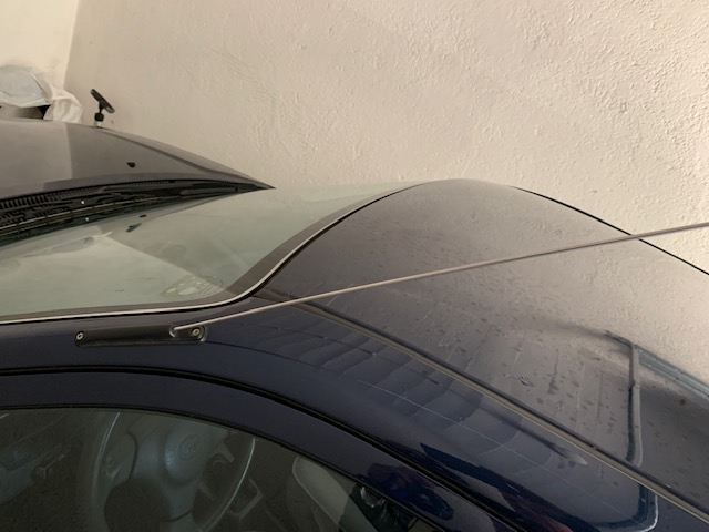

Hallo, habe letzte Woche einen P9 gekauft. Bin kein Schrauber und kann höchstens Öl nachfüllen :-), deswegen verzeiht mir meine vielleicht naive Frage: Muss man die Antenne jedes Mal abschrauben, wenn man in eine Waschanlage fährt? Oder bin ich zu blöd und es gibt einen Trick, wie man die reinschieben kann?
Die Schrauben sind jedenfalls total ausgefräst, und ich hab keine Ahnung, wie man das Teil abbekommt.
Danke schon mal!

Den Antennenstab kann man normalerweise leicht reinschieben.
Entweder wurde der mal mit Schwung herausgezogen und klemmt etwas oder er wurde lange nicht eingeschoben.
Ich würde einmal etwas Kriechöl (z.B. WD40) an die Führung/Halterung sprühen
und dann evtl. mit einer 2. Person, die den Stab "führt", damit er nicht seitlich abknickt, vorsichtig auf das Ende klopfen.
Evtl. mehrmals hin und her bewegen, bis er drin ist.

Also da ist nichts mit reinschieben. Meiner Meinung nach ist da auch überhaupt kein Platz in dem Teil.
Beiträge: 2051
Re: Antenne abnehmen P9
Da ist genügend Platz. ;)
Edit: Ich habe gerade mal geschaut.
Den Halter/die Führung abschrauben bringt nichts, weil Du den kaum rauskriegst, denn das Antennenkabel hängt ja dran.
Der Stab steckt in einer Kunststoffführung (im Bild weiss)und wird praktisch in den Dachholm geschoben.

Okay, verstehe. Danke! Werd's noch mal einsprühen und etwas länger warten. Der Wagen stand die letzten zwei Jahre draußen, ohne dass er bewegt wurde.

normalerweise ist das eine Teleskopantenne.
D.h. sie besteht aus, zum Dach hin, aus immer größer werdenden Elementen, die man ineinander schieben kann, bis sie ganz verschwunden ist.
Bei dir kann ich die nicht erkennen. Hat der Vorbesitzer einfach mal einen Schweißstab ins alte Antennenloch reingeschoben?
Dann brauchst du eine neue Antenne, oder kannst halt nicht mehr in eine Waschanlage damit. Eigene Erfahrung ;)

Das ist keine Teleskopantenne, sondern ein glatter Metallstab.

Beim P9 ist das keine Teleskopantenne sondern ein langer Draht. Man schiebt den kompletten Draht in ganzer länge in den Holm.

kann ich kaum Glauben !! und man sieht es ja auch an den Fotos oben das da nix mit Teleskop ist !! :mrgreen:

Ich kann dazu nur sagen, das mein zuerst gebauter P9 (JT152EP9100053615) auch eine Drahtantenne hat,
genau wie schon mein P8 von 1995. Nur der P8 von 1993 hat eine Teleskopantenne.
Wie besonders Dein "Blue" zu einer Teleskopantenne kam, ist besonders schleierhaft! :roll:

Da sieht man mal wieder, wie Erinnerung trügen kann.
Es ist keine Teleskopantenne.
Ihr hattet recht.
