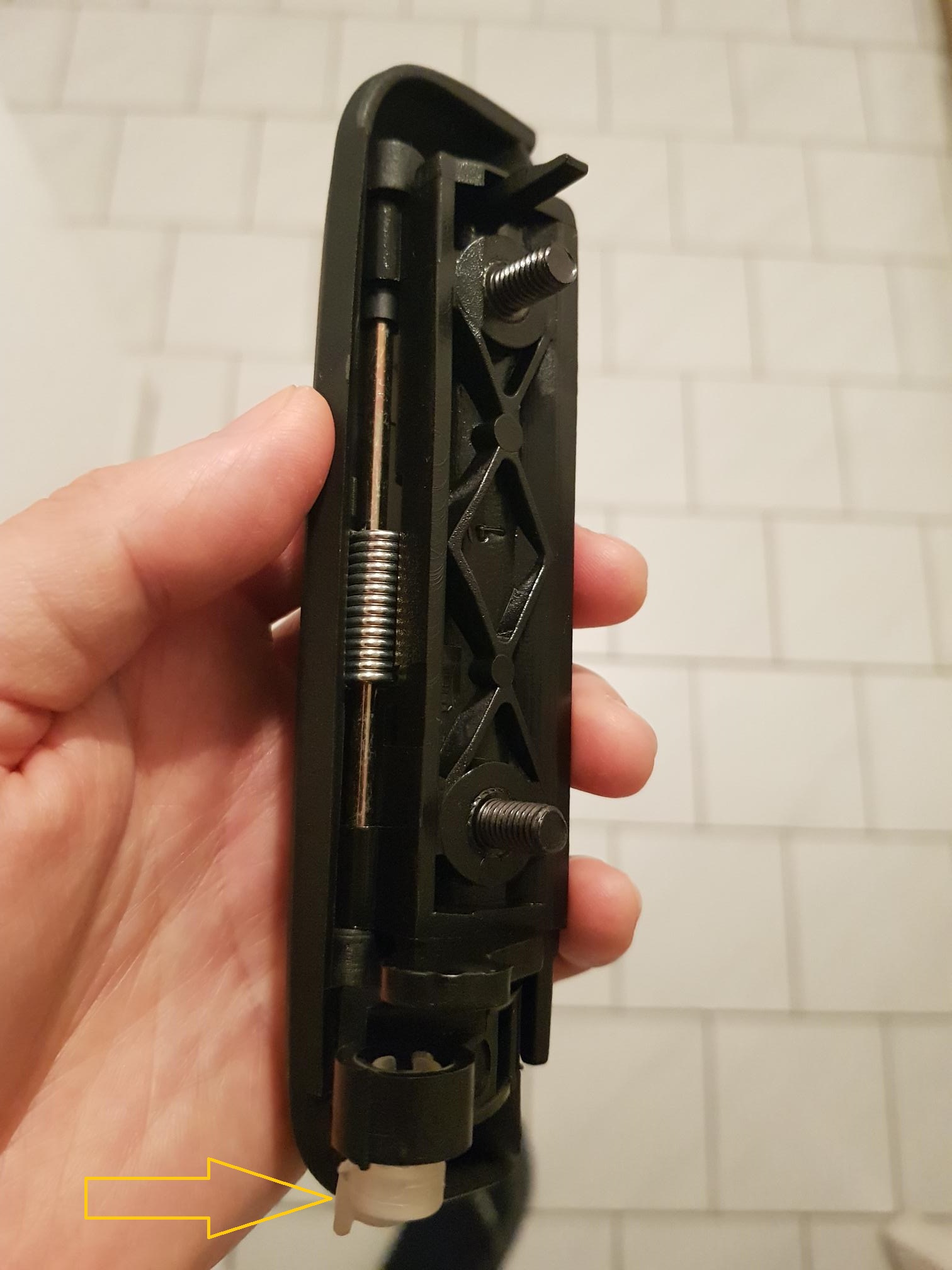

endlich mal ein Thema wo ich mitreden kann. Ich habe den von Sterni empfohlenen Türgriff vor 1 Jahr selbst eingebaut.
Die Konsole musst du mit einem Schlitzschraubendreher vorsichtig heraushebeln und den Stecker lösen. Das war etwas fummelig, denn dieser Haken muss in die Öse vom Griff. Die gelb markierte Öse musste ich gegen die originale Öse vom alten Originalgriff ersetzen, sonst hatte es bei mir nicht gepasst.
Grüße

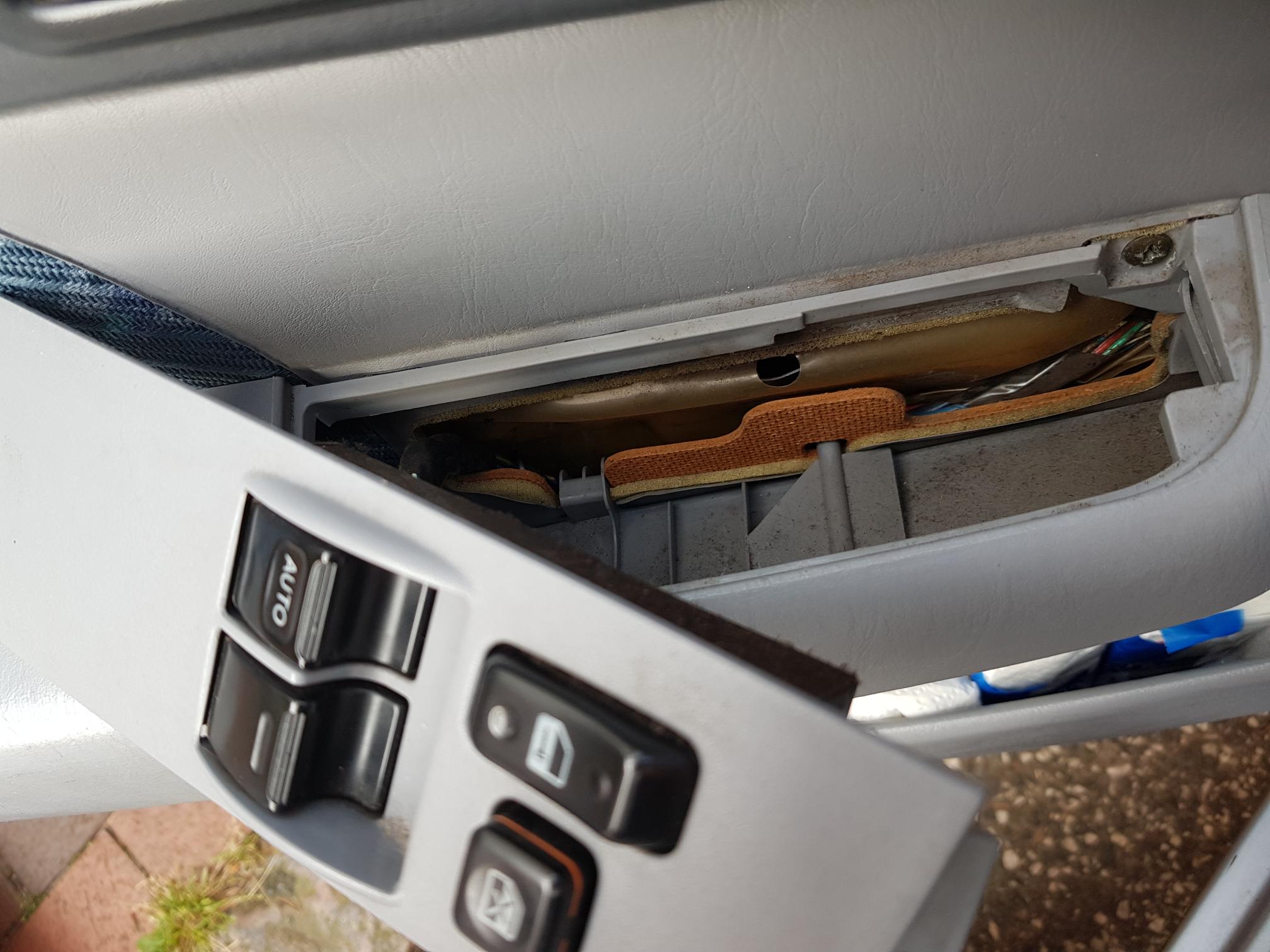

Wie auf den Bildern zu sehen, mußt Du das Bedienteil EFH/ZV hinten heraushebeln:
Der Schraubendreher zeigt auf die Stelle zum raushebeln:
Lage der Clips:
Lage der Clips:

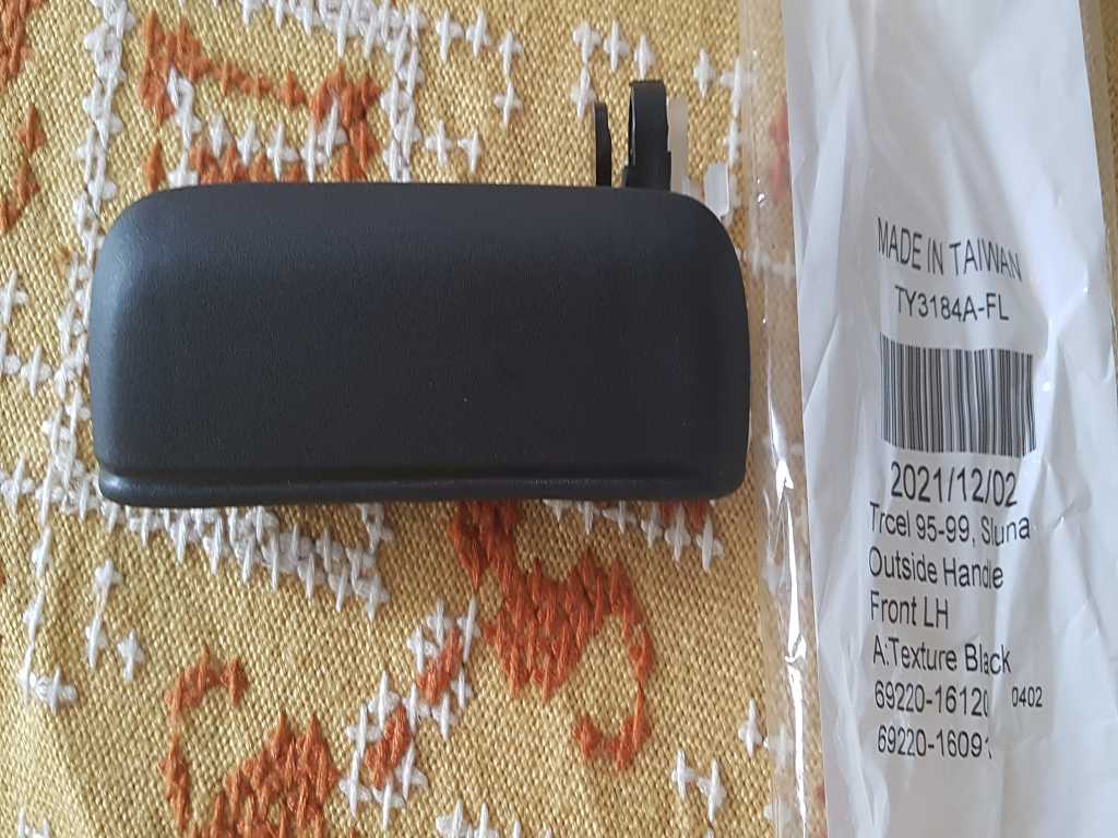

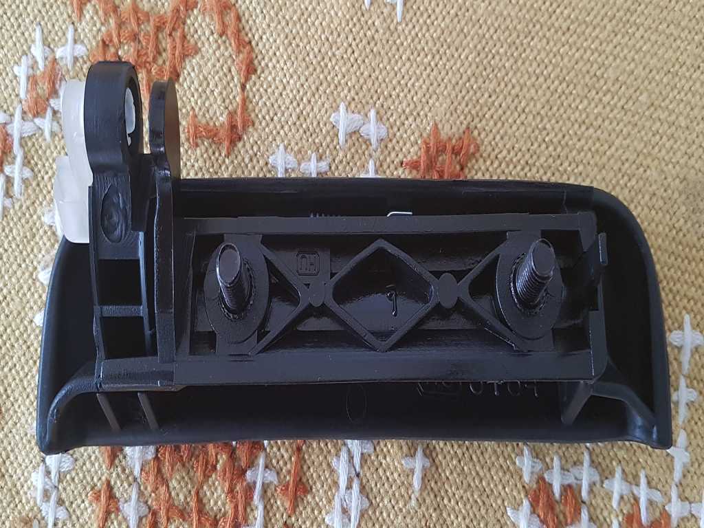

So,
heute kam endlich der Türgriff.
Der Frachter mußte wohl erst um die chinesischen Kriegsschiffe herumschippern
Für das Geld, macht er auf jeden Fall einen super Eindruck.

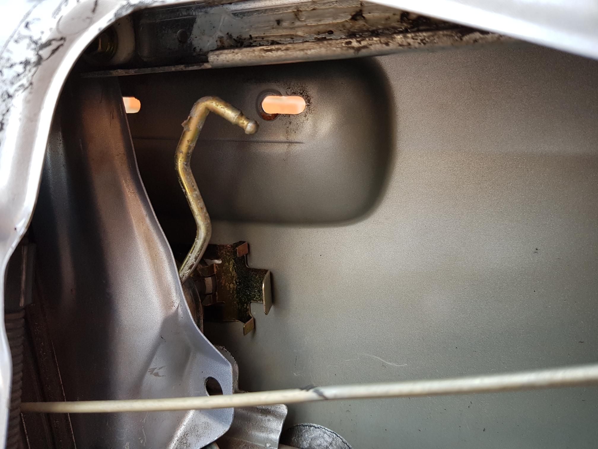

Das Auseinanderbauen der Tür ging recht schnell vonstatten, aber das Gestänge war wohl eher für japanische Hände gedacht
Puh was für eine Quälerei.
Erschwerend war noch, daß mir eine Nuss genau hinten ins Türeck viel. Die herauszubekommen, hat fast länger gedauert, wie der Einbau

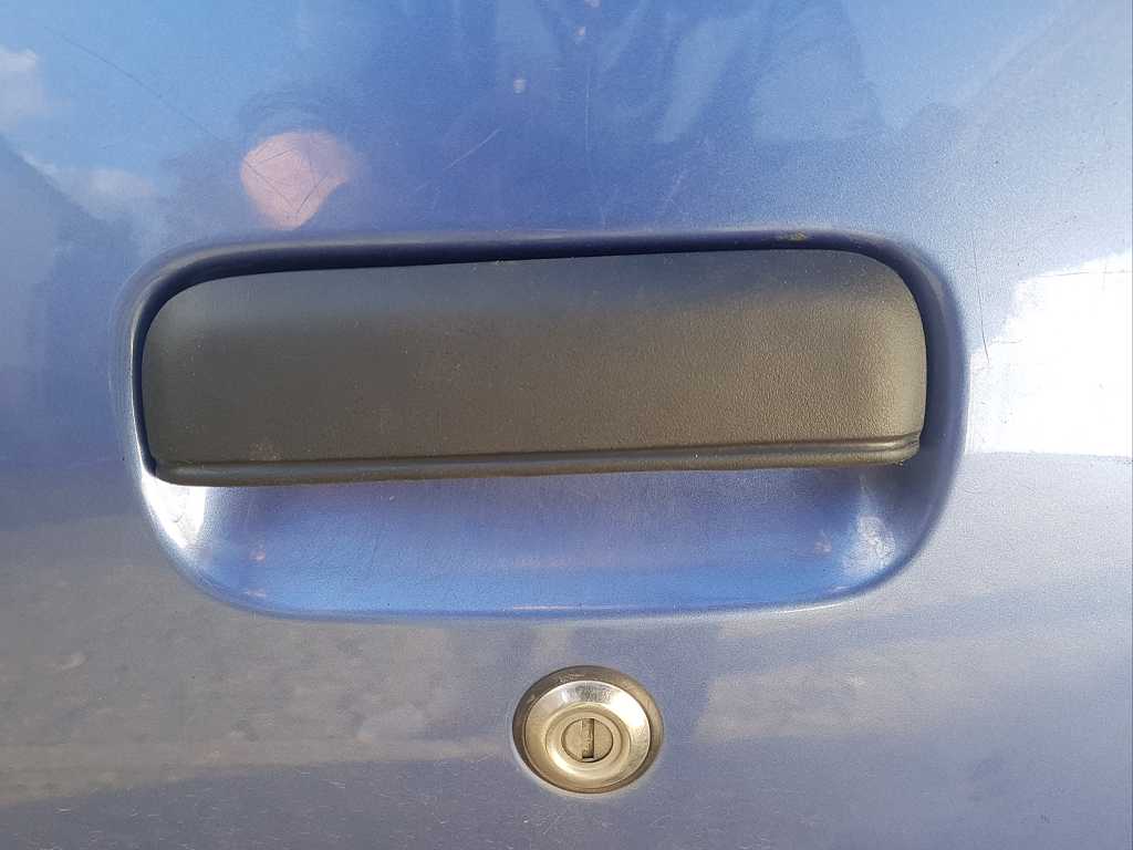

Der Zusammenbau war dann nur eine Sache von wenigen Minuten.
Bei der Gelegenheit habe ich noch die Schienen der Fensterführung gesäubert und mit Teflonspray behandelt, da der Fensterheber beim Senken entsetzlich gequietscht hat.
Alles getestet ... funzt
Ein Dank nochmal an Alle, die mir mit Rat und Tat geholfen haben.

- Ärger mit China
- k-20221102_100700.jpg (89.6 KiB) 2053 mal betrachtet
- Macht einen guten Eindruck
- k-20221102_100745.jpg (93.54 KiB) 2053 mal betrachtet
- Fertig
- k-20221102_115757.jpg (47.39 KiB) 2053 mal betrachtet
