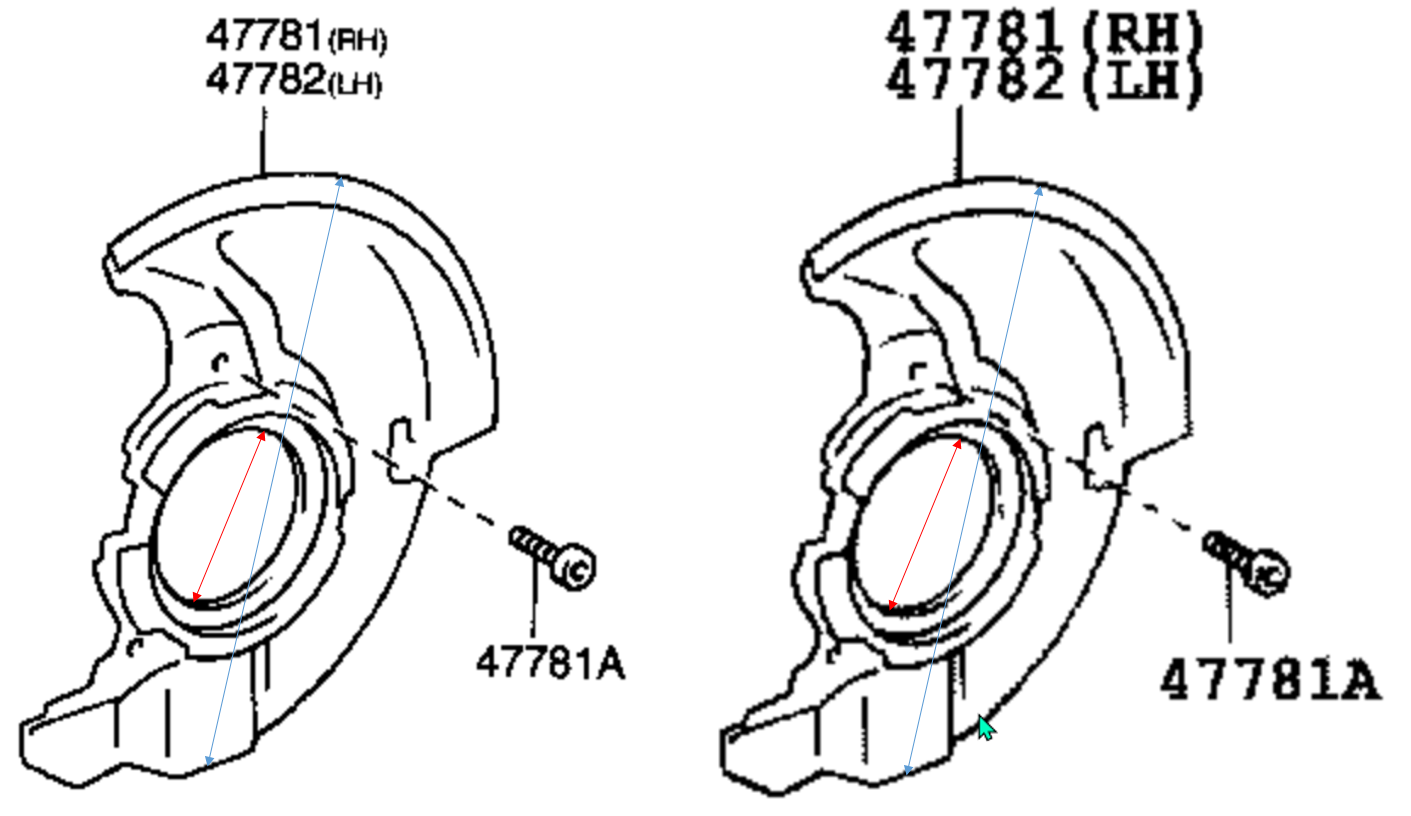

Wegen unser Kommunikation hatte ich auch nochmal geschaut. Die Teilenummern vom Paseo Spritzblech und P8 GT sollen gleich sein. Ich weiß aber nicht, ob es in irgendeinem Bj oder irgendeiner anderen Ausstattungsvariante Änderungen gab.
Wenn man bei japan-parts.eu schaut und die Maße in den selben Maßstab bringt, sehen P9 und P8 GT auch verdächtig gleich aus (links P9, rechts P8 GT). Die Teilenummern sind aber verschieden vom P9 und P8GT
Wäre nett, wenn du deine mal misst.

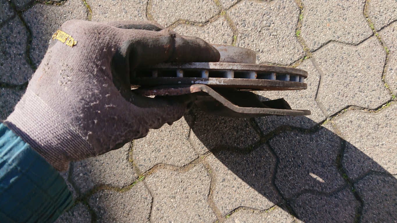

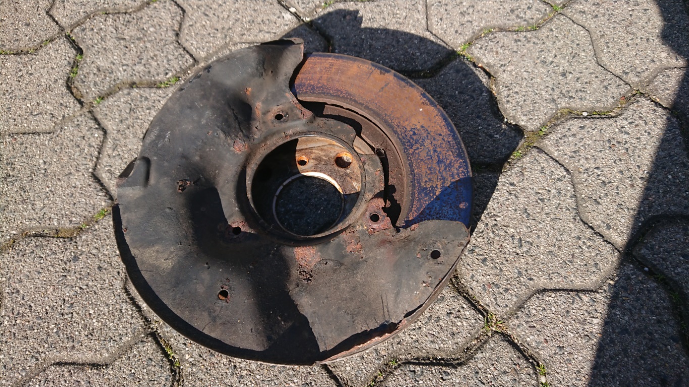

Für die Nachwelt:
Die Hitzeschutzbleche vom Paseo, P8 GT und P9 sollten gleich sein. Habe für die große Scheibe jetzt die P9-Bleche der kleinen Bremsanlage dran.
Danke auch an Daniel.
