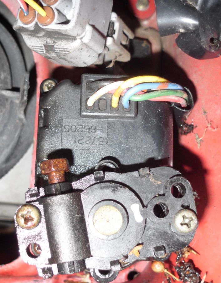

Ich hatte gerade eben Gelegenheit, mir das kurz anzuschauen.
Das Gute im Schlechten: Beide Stellmotoren werden angesteuert und drehen.
Weniger gut: Der Stellmotor rechts quält sich beim Drehen fürchterlich und drückt sich beim Stellen selbst nach hinten aus seiner Position und zieht sich in der Gegenrichtung angesteuert etwas weniger laut wieder zurück. Unangenehm, dabei zuzuschauen und das zu hören...
Scheint also, dass der Scheinwerfer rechts verklemmt/blockiert ist.
Mehr war in der Kürze der Zeit jetzt nicht rauszufinden.
Bildschirmfoto vom 2024-02-22 14-19-02.jpg (127.35 KiB) 588880 mal betrachtet
(Foto Stellmotor LWR rechts)

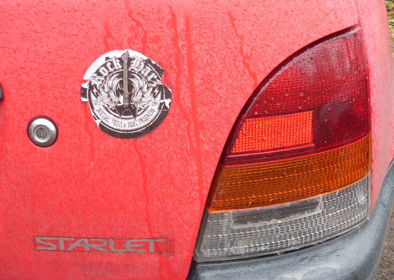

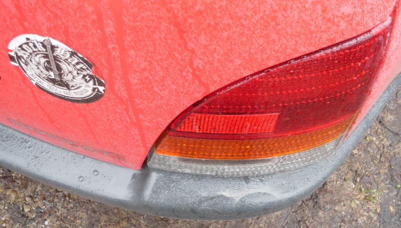

Nun noch eben zur Rückleuchte rechts. Die sieht frisch verbastelt jetzt so aus:
Foto Rückleuchte rechts, von achtern
Bildschirmfoto vom 2024-02-22 14-14-53.jpg (104.57 KiB) 588878 mal betrachtet
Foto Rückleuchte rechts, von schräg oben
Bildschirmfoto vom 2024-02-22 14-15-47.jpg (80.42 KiB) 588878 mal betrachtet

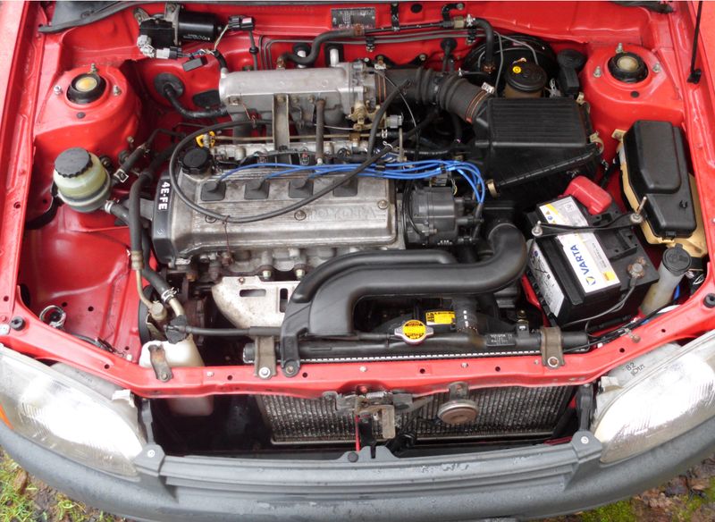

Und unser Motorraum:
Foto Motorraum
Foto Motorraum
Bildschirmfoto vom 2024-02-22 14-17-50.jpg (111.19 KiB) 588878 mal betrachtet
Hier sieht es übrigens so sauber aus, weil uns nach dem Ölwechsel auf Probefahrt die Dichtung vom Ölfilter rausgeflogen ist und danach fast alle Teile rundum großzügig abgeschmiert waren.... passiert in letzter Zeit wohl öfter laut dem ADAC-Menschen, der uns von der Straße abgeborgen hat. Der hatte auch schon AMG-Gurken mit dem gleichen Problem am Haken.
Auch bei dieser Aktion hatten wir wieder mal Glück im Unglück - der Abflug der Dichtung war zu hören, gleich drauf das Öl auf dem Krümmer zu riechen und wir sind vom Versagen der Dichtung bis zum Nothalt nur rund 300 m gefahren - mit einem vertretbaren Ölverlust von rund 0,5 l auf 100 m. ;-)
Die Polizei war sofort für uns da (ich hatte die Motorhaube noch nicht ganz auf...), aber echt freundlich. Der Mann von der Straßenmeisterei war tiefenentspannt - bißchen flüssiges Wasweissich-Mittel versprüht, uns von der Sorge um ein mögliches Kostenfiasko befreit und die Jungs von der Freiwilligen Feuerwehr haben zum guten Schluß noch ne Runde Bindemittel am Nothalt verteilt.
Ich hätte 'nen Grill und Getränke mitgenommen, wenn ich vorher von der ganzen guten Gesellschaft gewusst hätte...

Hier sieht es übrigens so sauber aus, weil uns nach dem Ölwechsel auf Probefahrt die Dichtung vom Ölfilter rausgeflogen ist .
Bei einem Marken-Ölfilter und nur so einen verwendet man, fliegt keine Dichtung raus!
Vielmehr passiert das, wenn beim Wechsel nicht darauf geachtet wird,daß die alte Dichtung nicht am Motorblock kleben bleibt. :roll:
Nee, nee.... die fliegen eben doch. Hätt ich vorher auch im Leben nicht geglaubt.
Wurde vom Schrauber alles nach bestem Wissen, nicht das erste Mal und nicht mit Billigstware gemacht. Das war alles sauber, die neue Dichtung noch liebevoll mit Öl angehaucht etc. pp. Der Filter war einfach n Montagsprodukt, muss mal nachhaken, was genau denn jetzt noch mal Ursache war - den Filter haben wir vom Händler jedenfalls kosten- und klaglos ersetzt bekommen. Das macht den Verlust an teuer Motoröl und Personaleinsatz nachtürlich wieder wett.

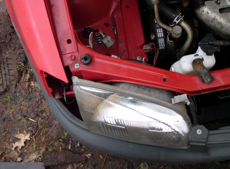

War heute netterweise nicht ganz so ekeliges Wetter wie befürchtet. Also hab ich mir den kleinen roten Renner mal vorgeknöpft und das Geschehen rund um den rechten Scheinwerfer nochmal mit etwas mehr Zeit und Muße erforscht.
Das Sorgenkind Scheinwerfer rechts war zum Glück nicht fest. Nachdem ich die Mechanik-Mimik jetzt besser verstanden hab, war da Bewegung in der richtigen Richtung rund um die Kugelgelenke an der Oberseite zu spüren.
Also mit etwas Unterstützung am LWR-Stellrad im Wageninneren mal das Hin- und Her-Verhalten erforscht. Der Stellmotor rechts machte dabei wieder seine unangenehmen Geräusche, der Scheinwerfer bewegte sich nicht, stattdessen bewegte der Stellmotor sich selbst hin und her.
Nicht gut. Lässt Böses befürchten. Ich hatte die richtige Stimmung, um zur Abklärung noch ein paar Teile zu amputieren.
Operation am offenen Motorraum

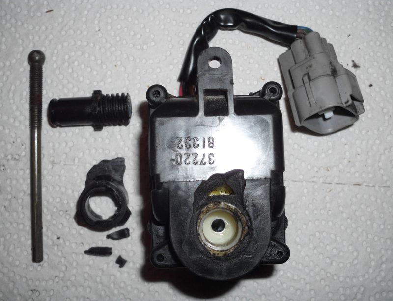

Erledigt. Mit etwas Fummelgeschick ließen sich der Spreizniet und der Clip mit der Kugelkopfaufnahme an der Scheinwerfer-Unterseite (in dem der Kugelkopf am Ende der Welle des Stellmotors sitzt) lösen und entfernen, ohne dass weitere Teile gelöst oder abgebaut werden mussten. Und dann konnte ich das Stellmotorgehäuse zur Seite drehen, ohne dass der Bajonettverschluß sich auch nur ein Jota bewegt hat.... war nur ein leichter, gummiartiger Widerstand zu spüren.
So. Jetzt ham wer den Salat. Bruch der mittlerweile aussterbenden Japanware. Ich bin begeistert. Zu Anschauungszwecken hab ich die Trümmer mal ausgebaut und abgelichtet.
Kunststoffschrott made in Japan
2024-02-23 20-12-39.jpg (75.19 KiB) 588807 mal betrachtet
Wie zum ****** kann man die Kraft eines Schneckentriebs auf so einen Querschnitt loslassen??? Ist mir ein Rätsel. Ich hatte bisher mehr von den Ingenieurleistungen der Japaner gehalten. Die sind mit dem Ding hier jedenfalls um drei Noten in den Keller gerauscht und jetzt so auf VW-Niveau - allerdings bekommt man von dem Laden noch Ersatzteile.
Nu is auf jeden Fall guter Rat teuer. Der Markt ist leer, mein Kopf erst mal auch.

Re: Moin aussm Harz!
Verfasst: Fr 23. Feb 2024, 21:37
Bitte nicht verzweifeln, wir finden eine Lösung! :)
Schraube mal die "Einstelleinheit" hinten am Antrieb ab, ohne vorher an der Sechskantschraube mit Innen-Kreuzschlitz zu drehen.
Funktioniert die abmontierte Einheit, also wird die weiße Hülse kontinuierlich gedreht, wenn Du an der Sechskantschraube mit Innen-Kreuzschlitz
drehst? Aber bitte nicht würgen, ggf. vorher die Sechskantschraube mit Innen-Kreuzschlitz gangbar machen!

Die Einstellschraube dreht die Hülse für die Antriebswelle jedenfalls kontinuierlich und ohne Knirschen, ohne Geräusche - im eingebauten wie im ausgebauten Zustand. ;-)
Gibt es irgendwo einen Plan über die Belegung des Steckers? Anderswo hab ich was über eine Diodenlogik gelesen, die fünf Stellstufen vom Stellrad neben dem Lenkrad über jeweils über einen Draht an das Stellmotörchen übertragen sollen - klingt plausibel, könnte funktionieren, wenn es denn tatsächlich so ist. Würde voraussetzen, dass unser Stellmotörchen irgendwo intern so etwas wie (Schleif-)Kontakte hat, über die positionsabhängig geschaltet wird. Ich glaub, ich mach das Teil gleich mal auf.... oder doch lieber vorher ausklingeln und testen, welcher Draht nu wofür ist?

Zuerst mal zur Qualität des Antriebes: im Normalfall ist der Scheinwerfer spielend leicht zu verstellen und dafür reicht diese Konstruktion allemal.
Wenn das Ganze natürlich "vergewaltigt" wird, gibt irgend etwas nach! :roll:
Daß die Verstelleinheit funktioniert ist prima, ich kann Dir einen Antrieb zukommen lassen, da ist das Teil leider im A...!
Ist die Stange mit dem Kugelkopf vorne dran krumm, das sieht auf dem Bild so komisch aus?
Einen Plan der Kontaktbelegung des Steckers habe ich und prüfe den Antrieb für Dich auch nochmal.
Einzelheiten dazu dann per PN.
Die stufenweise Verstellung der Scheinwerfer wird durch Kontaktbahnen im Antrieb bewerkstelligt.

Sterni hat geschrieben: Fr 23. Feb 2024, 23:25 Zuerst mal zur Qualität des Antriebes: im Normalfall ist der Scheinwerfer spielend leicht zu verstellen und dafür reicht diese Konstruktion allemal.
Wenn das Wörtchen wenn.... *seufz* wenn ich doofer deutscher Techniker das Stellmotorteil entworfen hätte, wäre eine Sollbruchstelle an einem leicht auszutauschenden Standardbauteil gebrochen und der Motor bis zum Austausch außer Betrieb gegangen - aber unter keinen Umständen wäre das Gehäuse an so einer Stelle gerissen, Frontalunfälle mal ausgenommen. Doch stimmt: Mit der Bauweise würden Autos ja 100 Jahre halten, will auch wieder keiner. Und wo bliebe da auch der Spaß, den wir hier gerade haben... :-)
Sterni hat geschrieben: Fr 23. Feb 2024, 23:25 Daß die Verstelleinheit funktioniert ist prima, ich kann Dir einen Antrieb zukommen lassen, da ist das Teil leider im A...!
Wow... eine mögliche Transplantation. Das wäre super, passt zu meinem OP-Sprech von heute abend und meiner Lebensgefährtin würden die Bauschmerzen erspart, von mir Fremdteile in ihr Auto verbaut zu bekommen (ich war schon mit LWR-Nachrüstsätzen am Liebäugeln)!
Und nein - die Stange ist schnurgerade, läuft uhrwerkmäßig rund. Das Foto ist mit einer Kamera gemacht worden und die Optik im Nahbereich nicht ganz linientreu.
Sterni hat geschrieben: Fr 23. Feb 2024, 23:25 Einen Plan der Kontaktbelegung des Steckers habe ich und prüfe den Antrieb für Dich auch nochmal.
Top. Einfach unglaublich und ja: Ich will... ;-)
Dann machen wir den Kontakt- und Einzelheitenteil nichtöffentlich ab, ich veröffentliche den Vollzug der Reparatur dann nochmal hier und lass mich jetzt sicherheitshalber nochmal von meinem Schatz kneifen. Nicht, dass ich das grad träume.
