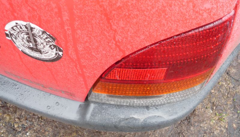

- Bildschirmfoto vom 2024-02-21 23-41-01.png (386.76 KiB) 767747 mal betrachtet

der rote Renner braucht, wie ich sehe, schon mal eine intakte rechte Heckleuchte.
Welche Leiden hat ER denn noch?

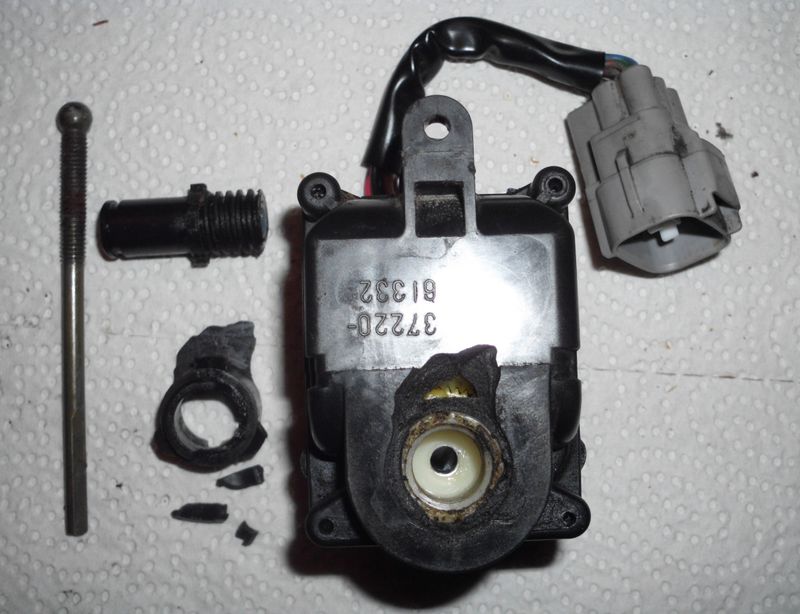

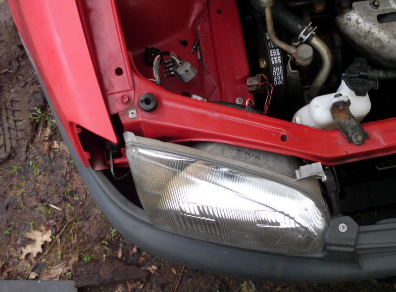

Schaue Dir mal genau an, was an der LWR nicht korrekt funktioniert.
Falls Du den Antrieb ausbaust, dann wie Du weißt, mit äußerster Vorsicht, damit am Gehäuse keinesfalls etwas bricht!
Der Antrieb ist oben mit einem kleinen Spreizniet (1) gesichert!
Dann die Verriegelung (2) vorsichtig aus dem Scheinwerfergehäuse drücken und das "Verbindungsteil" herausziehen.
Dann den Antrieb (3) aus der Aufnahme (Bajonetverschluß) herausdrehen.

Das Gute im Schlechten: Beide Stellmotoren werden angesteuert und drehen.
Weniger gut: Der Stellmotor rechts quält sich beim Drehen fürchterlich und drückt sich beim Stellen selbst nach hinten aus seiner Position und zieht sich in der Gegenrichtung angesteuert etwas weniger laut wieder zurück. Unangenehm, dabei zuzuschauen und das zu hören...
Scheint also, dass der Scheinwerfer rechts verklemmt/blockiert ist.
Mehr war in der Kürze der Zeit jetzt nicht rauszufinden.
(Foto Stellmotor LWR rechts)

Ich hatte gerade eben Gelegenheit, mir das kurz anzuschauen.Sterni hat geschrieben: Do 22. Feb 2024, 13:22 Schaue Dir mal genau an, was an der LWR nicht korrekt funktioniert.

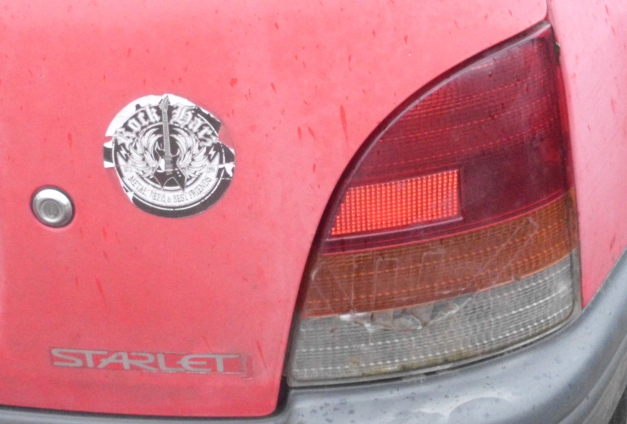

Nun noch eben zur Rückleuchte rechts. Die sieht frisch verbastelt jetzt so aus:

Zum Thema LWR kannst Du Dir diesen Beitrag mal durchlesen. Der betrifft zwar die linke Seite, ist aber übertragbar:
viewtopic.php?f=1&t=13330&p=148919#p148919

Der Beitrag ist wirklich klasse, den hab ich auf meiner Suche nach LWR-Info gefunden und mir gleich auf die Platte kopiert.Sterni hat geschrieben: Do 22. Feb 2024, 18:27 Zum Thema LWR kannst Du Dir diesen Beitrag mal durchlesen. Der betrifft zwar die linke Seite, ist aber übertragbar:

Zur LWR: ob ein festsitzender Scheinwerfer die Ursache des Problemes ist, kannst Du prüfen, in dem Du prüfst ober er senkrecht Spiel hat.
So als ob Du versuchst, die Streuscheibe hoch zu heben. Ich hatte noch keinen Scheinwerfer, der spielfrei sitzt!

Dann sind wir doch schon mal einen Schritt weiter - ich hab die Scheinwerfer an der Unterseite gegen den Stoßfänger abgestützt mit Gefühl nach oben gedrückt. Linke Seite etwas Spiel, bei der Mechanik also wahrscheinlich normal und nach gesundem Menschenverstand normal. Rechts dagegen rührt sich bei vertretbarem Krafteinsatz spürbar nix, der sitzt also fest.Sterni hat geschrieben: Do 22. Feb 2024, 21:11 Zur LWR: ob ein festsitzender Scheinwerfer die Ursache des Problemes ist, kannst Du prüfen, in dem Du prüfst ober er senkrecht Spiel hat.

War heute netterweise nicht ganz so ekeliges Wetter wie befürchtet. Also hab ich mir den kleinen roten Renner mal vorgeknöpft und das Geschehen rund um den rechten Scheinwerfer nochmal mit etwas mehr Zeit und Muße erforscht.
Das Sorgenkind Scheinwerfer rechts war zum Glück nicht fest. Nachdem ich die Mechanik-Mimik jetzt besser verstanden hab, war da Bewegung in der richtigen Richtung rund um die Kugelgelenke an der Oberseite zu spüren.
Also mit etwas Unterstützung am LWR-Stellrad im Wageninneren mal das Hin- und Her-Verhalten erforscht. Der Stellmotor rechts machte dabei wieder seine unangenehmen Geräusche, der Scheinwerfer bewegte sich nicht, stattdessen bewegte der Stellmotor sich selbst hin und her.
Nicht gut. Lässt Böses befürchten. Ich hatte die richtige Stimmung, um zur Abklärung noch ein paar Teile zu amputieren.
Erledigt. Mit etwas Fummelgeschick ließen sich der Spreizniet und der Clip mit der Kugelkopfaufnahme an der Scheinwerfer-Unterseite (in dem der Kugelkopf am Ende der Welle des Stellmotors sitzt) lösen und entfernen, ohne dass weitere Teile gelöst oder abgebaut werden mussten. Und dann konnte ich das Stellmotorgehäuse zur Seite drehen, ohne dass der Bajonettverschluß sich auch nur ein Jota bewegt hat.... war nur ein leichter, gummiartiger Widerstand zu spüren.
So. Jetzt ham wer den Salat. Bruch der mittlerweile aussterbenden Japanware. Ich bin begeistert. Zu Anschauungszwecken hab ich die Trümmer mal ausgebaut und abgelichtet.
Wie zum ****** kann man die Kraft eines Schneckentriebs auf so einen Querschnitt loslassen??? Ist mir ein Rätsel. Ich hatte bisher mehr von den Ingenieurleistungen der Japaner gehalten. Die sind mit dem Ding hier jedenfalls um drei Noten in den Keller gerauscht und jetzt so auf VW-Niveau - allerdings bekommt man von dem Laden noch Ersatzteile.
Nu is auf jeden Fall guter Rat teuer. Der Markt ist leer, mein Kopf erst mal auch.

Schraube mal die "Einstelleinheit" hinten am Antrieb ab, ohne vorher an der Sechskantschraube mit Innen-Kreuzschlitz zu drehen.
Funktioniert die abmontierte Einheit, also wird die weiße Hülse kontinuierlich gedreht, wenn Du an der Sechskantschraube mit Innen-Kreuzschlitz
drehst? Aber bitte nicht würgen, ggf. vorher die Sechskantschraube mit Innen-Kreuzschlitz gangbar machen!

für Verzweiflung braucht es bei mir schon mehr als ein Stellmotörchen mit Gehäuseschaden.
Hab uns n Kännchen Tee gemacht, ein paar Tassen davon schön im Warmen vor der Verblödungslampe wirken Wunder - und jetzt holen wir das Teil nochmal vor...
Ich gebe der LWR-Bauart gerne noch eine Chance, bevor ich hier mit einer selbstgebauten LWR Tabula Rasa mache und den "Koito"-Edelschrott verbrenne. Nich oginool? Is mir so langsam scheißegal, der ganze Kunststoffkram in den Autos, selbst im 940er schon geht mir auf den Zeiger - ich will was solides, z. B. Stellmotoren im Aludruckgußgehäuse. Muss ja nicht alles luftfahrtmäßig aus dem Vollen gefräst sein, aber in haltbar wär schon schöner.
Zum realen Reststellmotor:
An der Sechskantschraube hatte ich natürlich schon vorher gedreht, ich kann einfach nich anders... is klar, die Original-Einstellung is jetzt weg. Aber wenn ich mit dem Ding schon zuwerke gehe, dann komplett bis ins Detail, d. h. ich muss jetzt wissen, wie das Teil funktioniert. Der lange Weg, Maschinen- und Steuerungsteile wieder einzustellen ist mir bekannt.
Die Einstellschraube dreht die Hülse für die Antriebswelle jedenfalls kontinuierlich und ohne Knirschen, ohne Geräusche - im eingebauten wie im ausgebauten Zustand.
Gibt es irgendwo einen Plan über die Belegung des Steckers? Anderswo hab ich was über eine Diodenlogik gelesen, die fünf Stellstufen vom Stellrad neben dem Lenkrad über jeweils über einen Draht an das Stellmotörchen übertragen sollen - klingt plausibel, könnte funktionieren, wenn es denn tatsächlich so ist. Würde voraussetzen, dass unser Stellmotörchen irgendwo intern so etwas wie (Schleif-)Kontakte hat, über die positionsabhängig geschaltet wird. Ich glaub, ich mach das Teil gleich mal auf.... oder doch lieber vorher ausklingeln und testen, welcher Draht nu wofür ist?
Ich bin zu allen Schandtaten bereit.

Zuerst mal zur Qualität des Antriebes: im Normalfall ist der Scheinwerfer spielend leicht zu verstellen und dafür reicht diese Konstruktion allemal.
Wenn das Ganze natürlich "vergewaltigt" wird, gibt irgend etwas nach!
Daß die Verstelleinheit funktioniert ist prima, ich kann Dir einen Antrieb zukommen lassen, da ist das Teil leider im A...!
Ist die Stange mit dem Kugelkopf vorne dran krumm, das sieht auf dem Bild so komisch aus?
Einen Plan der Kontaktbelegung des Steckers habe ich und prüfe den Antrieb für Dich auch nochmal.
Einzelheiten dazu dann per PN.

Wenn das Wörtchen wenn.... *seufz* wenn ich doofer deutscher Techniker das Stellmotorteil entworfen hätte, wäre eine Sollbruchstelle an einem leicht auszutauschenden Standardbauteil gebrochen und der Motor bis zum Austausch außer Betrieb gegangen - aber unter keinen Umständen wäre das Gehäuse an so einer Stelle gerissen, Frontalunfälle mal ausgenommen. Doch stimmt: Mit der Bauweise würden Autos ja 100 Jahre halten, will auch wieder keiner. Und wo bliebe da auch der Spaß, den wir hier gerade haben...Sterni hat geschrieben: Fr 23. Feb 2024, 23:25 Zuerst mal zur Qualität des Antriebes: im Normalfall ist der Scheinwerfer spielend leicht zu verstellen und dafür reicht diese Konstruktion allemal.
Wenn das Ganze natürlich "vergewaltigt" wird, gibt irgend etwas nach!![]()
Wow... eine mögliche Transplantation. Das wäre super, passt zu meinem OP-Sprech von heute abend und meiner Lebensgefährtin würden die Bauschmerzen erspart, von mir Fremdteile in ihr Auto verbaut zu bekommen (ich war schon mit LWR-Nachrüstsätzen am Liebäugeln)!Sterni hat geschrieben: Fr 23. Feb 2024, 23:25 Daß die Verstelleinheit funktioniert ist prima, ich kann Dir einen Antrieb zukommen lassen, da ist das Teil leider im A...!
Und nein - die Stange ist schnurgerade, läuft uhrwerkmäßig rund. Das Foto ist mit einer Kamera gemacht worden und die Optik im Nahbereich nicht ganz linientreu.
Top. Einfach unglaublich und ja: Ich will...Sterni hat geschrieben: Fr 23. Feb 2024, 23:25 Einen Plan der Kontaktbelegung des Steckers habe ich und prüfe den Antrieb für Dich auch nochmal.
Dann machen wir den Kontakt- und Einzelheitenteil nichtöffentlich ab, ich veröffentliche den Vollzug der Reparatur dann nochmal hier und lass mich jetzt sicherheitshalber nochmal von meinem Schatz kneifen. Nicht, dass ich das grad träume.
