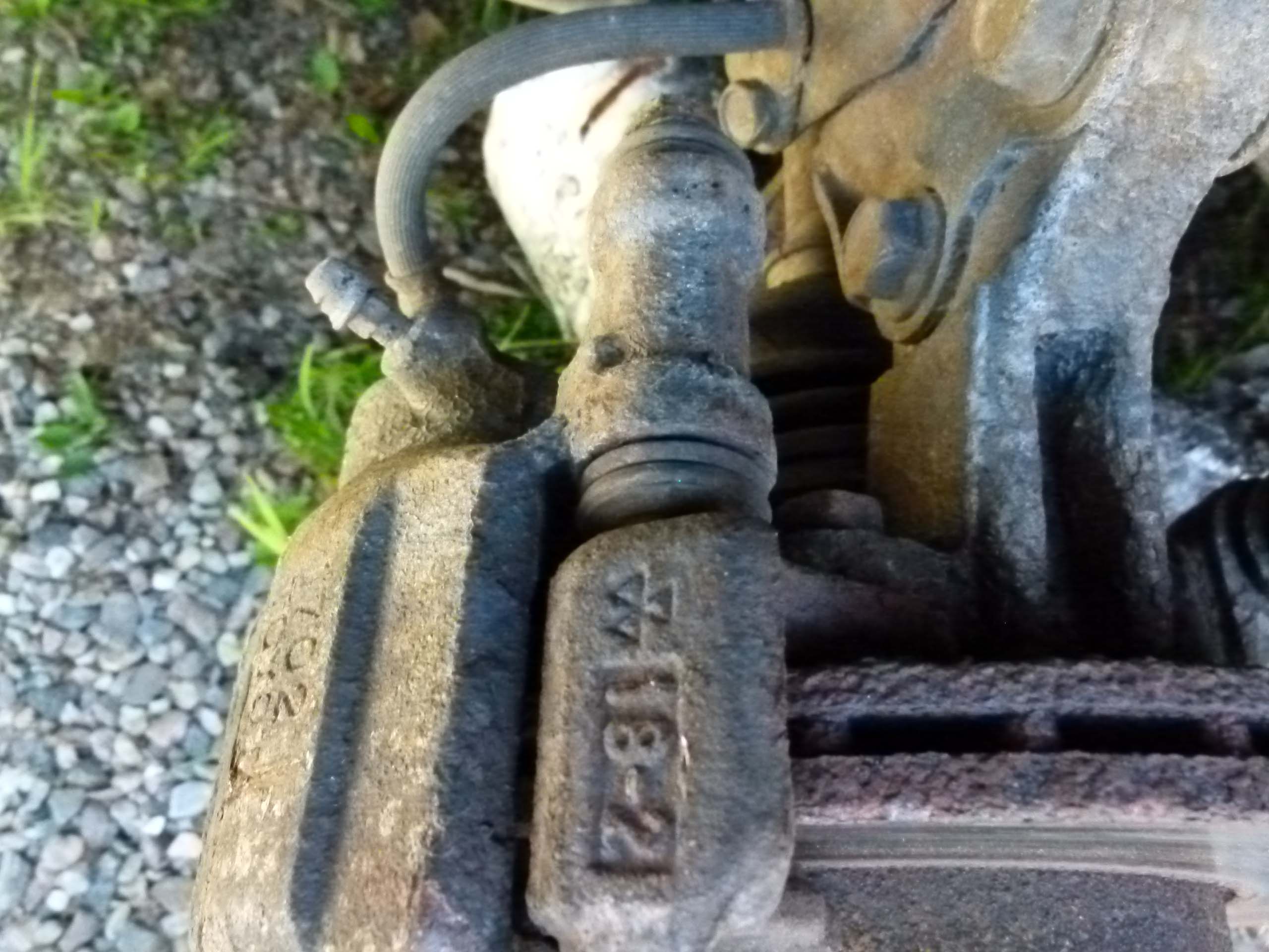

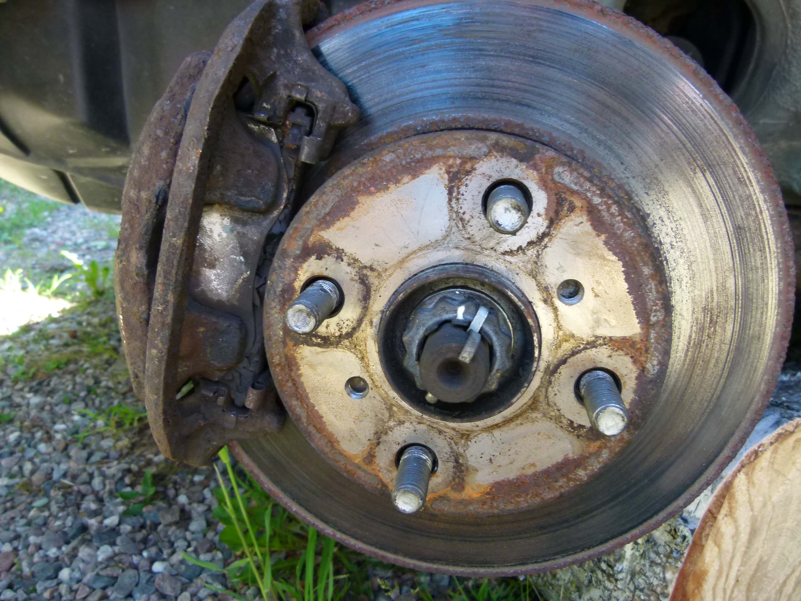

kurz: ich bin berufsbedingt in einer kleinen Stadt in Schweden und dort fahren tatsächlich noch zwei andere Starlet's herum.....
Mein Problem:
Am linken Vorderrad hat es bei mir geraucht.
Ich habe das Auto mit dem Wagenheber angehoben und versucht (im Leerlauf) das Rad zu drehen, das ging nicht. Ich konnte sogar die Radmuttern lösen ohne das sich was bewegt hat.
Offensichtlich hat sich der Bremssattel festgesetzt. Es wäre schön, wenn mir da jemand weiterhelfen könnte, was da jetzt alles aus Sicherheitsgründen getauscht werden muss?

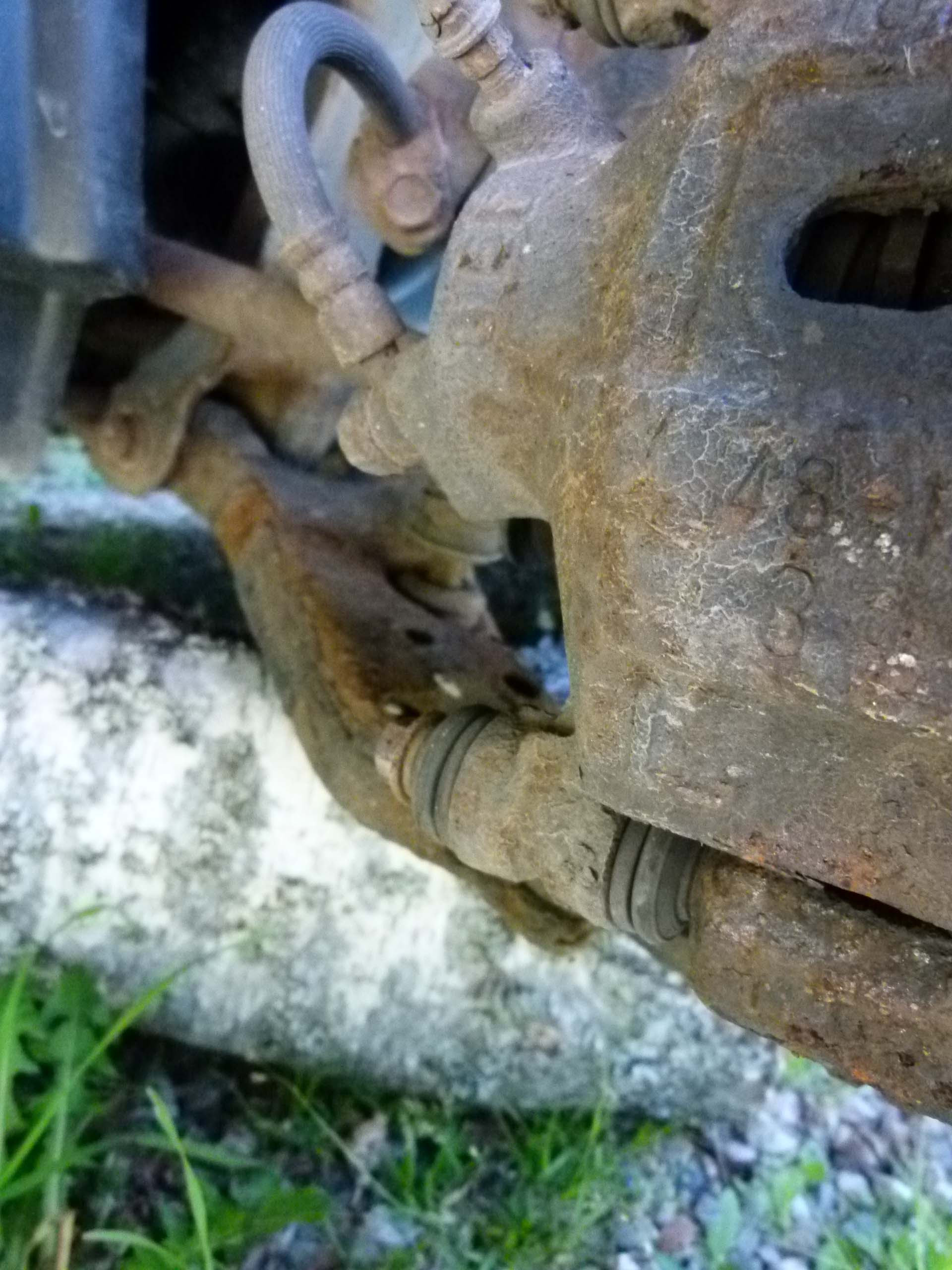

Noch zwei Bilder:

Die Bremsscheibe sieht zwar nicht aus als hätte sie geglüht, aber ich würde trotzdem die Scheiben beider Seiten erneuern.
Das sind die 238/18mm-Scheiben.
Dann natürlich auch die Klötze, das ist der Satz mit den 4 gleichen Klötzen.
Ob am Sattel der Kolben oder die Führungshülsen fest sitzen kann ich nicht sagen, ich tippe aber auf den Kolben.
Am einfachsten wäre eine neuer Sattel, oder ggf. sogar beide. Es sind die 48-er Sättel für Fahrzeuge ohne ABS.
Ich habe kürzlich hier die von ATE wiederaufbereiteten gekauft, die sind tadellos, hier der linke:
https://retromotion.com/p/ate-24-3481-1793-5
Der rechte ist der: https://retromotion.com/p/ate-24-3481-1794-5
Die Schrauben vom Sattel (2 kurze + 2 lange) sollten wieder zu verwenden sein, so schlecht sehen die nicht aus.
Allerdings sind meistens die Federringe platt und normale passen nicht gut drauf.
Die Schrauben vom Sattelträger würde ich erneuern, weil die Federringe meist platt sind und normale auch nicht drauf passen.
Alle Schrauben bekommt man nur bei Toyota.

Super, vielen Dank! Das sind genau die Informationen die ich brauchte.
Leider liefert derzeit retromotion noch nicht nach Schweden (soll in Arbeit sein), aber ich finde schon noch etwas und eine Preisvorstellung habe ich damit auch.
