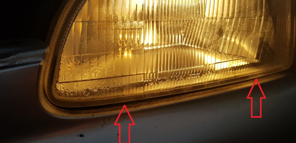

Tatsächlich haben beide Scheinwerfer etwas spiel wenn man das Glas unten anpackt und etwas nach oben und unten wackelt.
Frage: Ist das bei euch auch so und kann ich die wieder ordnungsgemäß befestigen?

1: wenn man mit der Fingerkuppe versucht den Scheinwerfer an den roten Pfeilmarkierungen hochzuhebeln, dann wackelt er ganz leicht in der vertikalen

Hallo, Du mußt mal schauen, wo genau das Spiel "herkommt".
Der Scheinwerfer hängt ja in 3 Kugelgelenken, 2x oben und 1x an der Stange der LWR.
Leuchte da mal hin und schaue, wo es "klappert".
Ich schaue morgen mal, ob ich Dir eine Anleitung zum Ausbau erstellen kann.
Sind denn die großen Gummikappen (mit der Birne in der Mitte) richtig verbaut und liegen auch richtig am Scheinwerfer voll an?

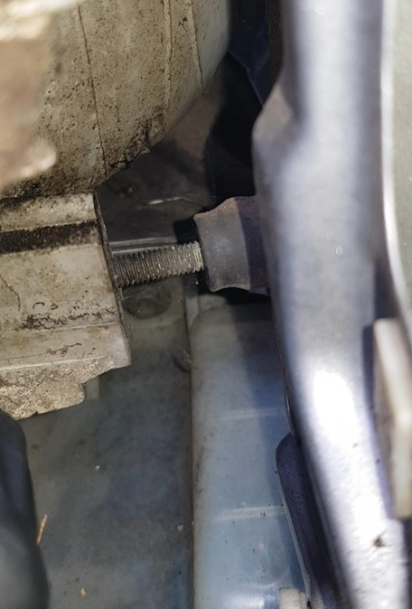

zu 1: Nach Ausbau des Blinkers kann man sehr gut erkennen, dass das Spiel aus dem unteren Kugelkopf der Leuchtweitenregulierung kommt. Der schwarze Clip/Kugelkopfhalter bewegt sich ca. 1 mm mit. Also dieser Clip rutscht in der grauen/weißen Halterung hin und her. Leider habe ich grad keinen Spiegel und habe es deshalb nicht geschafft den Clip zu lösen und den Scheinwerfer auszubauen.
Wie kann man diese Gewindestange drehen? Muss man dazu den Clip gelöst haben und schaut dann direkt auf den Kopf der Gewindestanze? Ist es ein Kreuzschlitz? Ggf. wäre das nämlich schon die Lösung. Wenn ich diese Gewindestange ca. 1 mm drehen könnte, könnte ich damit das 1 mm Spiel eliminieren und mein Scheinwerfer wäre wieder fest.
Scheinwerfer unterer Kugelkopf.jpg (77.09 KiB) 3032 mal betrachtet

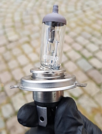

zu 3: Als hättest du es schon geahnt und du hast extra 2x nachgefragt. Die Glühbirne ist total verbogen wie auch immer das passieren konnte. Ich habe Sie schon ersetzt und die Scheinwerfereinstellung + Lichtbild scheint wieder okay:
H4 Lampe.jpg (42.16 KiB) 3032 mal betrachtet

r1v3 hat geschrieben: So 15. Jan 2023, 23:47 zu 1: Nach Ausbau des Blinkers kann man sehr gut erkennen, dass das Spiel aus dem unteren Kugelkopf der Leuchtweitenregulierung kommt. Der schwarze Clip/Kugelkopfhalter bewegt sich ca. 1 mm mit. Also dieser Clip rutscht in der grauen/weißen Halterung hin und her.
Das schwarze Teil sitzt normalerweise fest in der Halterung. Ist etwa die Verrieglungsnase des schwarzen Teiles abgebrochen oder nicht eingerastet?
Evtl. kannst Du das schwarze Teil mit einer kleinen Schraube am Halter befestigen? Oder mit Schmelzklebstoff?
r1v3 hat geschrieben: So 15. Jan 2023, 23:47 Wie kann man diese Gewindestange drehen? Muss man dazu den Clip gelöst haben und schaut dann direkt auf den Kopf der Gewindestanze? Ist es ein Kreuzschlitz? Ggf. wäre das nämlich schon die Lösung. Wenn ich diese Gewindestange ca. 1 mm drehen könnte, könnte ich damit das 1 mm Spiel eliminieren und mein Scheinwerfer wäre wieder fest.
Die Gewindestange dreht man nur bei der Scheinwerfereinstellung über ein "Getriebe" am hinteren Ende des LWR-Antriebes, mit der schon erwähnten Einstellschraube. Hat denn die Kugel an der Gewindestange großes Spiel im schwarzen Clip?
Ich werde prüfen ob der Stecker auf beiden Scheinwerfern noch noch stramm sitzt und ob die Verriegelungsnase noch ok ist. 2-3 Tropfen Heißkleber auf dem schwarzen Clip können schon die Lösung sein. Im Fahrbetrieb merkt man von diesem 1 mm Spiel absolut nichts.
r1v3 hat geschrieben: So 15. Jan 2023, 23:47 Wie kann man diese Gewindestange drehen? Muss man dazu den Clip gelöst haben und schaut dann direkt auf den Kopf der Gewindestange? Ist es ein Kreuzschlitz? Ggf. wäre das nämlich schon die Lösung. Wenn ich diese Gewindestange ca. 1 mm drehen könnte, könnte ich damit das 1 mm Spiel eliminieren und mein Scheinwerfer wäre wieder fest.
Danke nochmals für die zahlreichen Bilder der LWR. Nein, die Kugel scheint kein Spiel im schwarzen Clip zu haben. Jetzt ist alles klar und ich muss mich nur noch an die Arbeit machen und einen Teleskopspiegel besorgen. Ich werde berichten.
