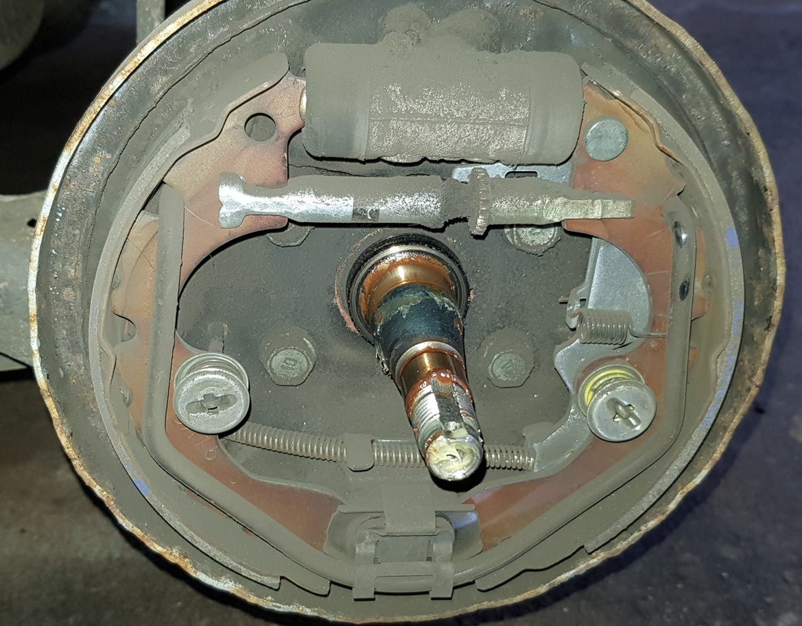

Hier ein Bild vom Nachsteller, es ist das Teil unter dem Radbremszylinder
Zum Zurückstellen muß der längliche Gummistopfen unter der Entlüftungsschraube raus und das "Zahnrad" entriegelt und zurück gedreht werden.

Ich habe die Trommelbremse auf der Seite mit der schwächeren Bremskraft geöffnet. Nachdem was ich vorgefunden habe bin ich mir sicher, dass die Trommelbremse schon einmal überholt wurde. Der Bremszylinder ist noch gängig und es tritt unter den Gummis keine Bremsflüssigkeit aus.
1. Wie dick sind die Bremsbackenbeläge im Neuzustand? Ich habe meine nicht gemessen aber es sind noch gute 3 mm auf dem linken und rechten Belag. Auffällig ist, dass der linke Belag sich etwas stärker (vielleicht 0,5 - 1 mm mehr) abgenutzt hat.
2. Das Radlager scheint auch schon getauscht worden zu sein, denn es Steht USA Timken drauf. Weißt du von welcher Marke das OEM Radlager ist? Würde dort Toyota drauf stehen?

Hallo, falls die Bremse überholt wurde, dann mit den Backen von Toyota, da steht nämlich NBK auf dem Belag:
zu 1.: Bei neuen Backen ist der Belag ca. 4mm stark.
Daß die linke Backe (linkes Rad, vordere Backe) mehr abgenutzt ist, (besonders unten) ist normal. Es ist ja auch die auflaufende Backe.
