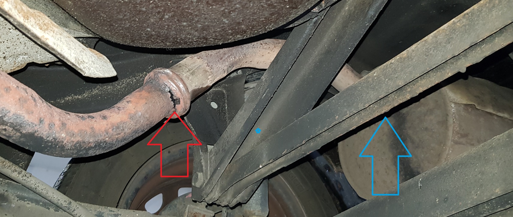

Der Austausch des Mittelschalldämpfers und Endschalldämpfers ist nötig.
Am Flansch zwischen Mittelschalldämpfer (MSD) und Endschalldämpfer (ESD) hat sich Rostfraß gebildet (roter Pfeil Bild) und laut Werkstatt ist nicht mehr genug Material vorhanden um die Löcher zuzuschweißen. Weiterhin ist am ESD Rohr (Abgaseingang in ESD) auch Rostfraß (blauer Pfeil Bild), weshalb es meiner Meinung nach am vernünftigsten ist gleich MSD und ESD zu tauschen.
Hat jemand eine Empfehlung für ein möglichst kompletten Auspuff Satz mit guter Passform (inkl. Schelle, Dichtung, Gummiaufhängung)?
Und eine Kurzanleitung wie ich den MSD und ESD montiere und ggf. Tipps und Tricks wären super.
Bild:

Re: Auspuffanlage Mittelschalldämpfer und Endschalldämpfer tauschen
Perfekt passende Auspuffanlagen/Einzelteile habe ich lange nicht mehr bekommen.
Man kann aber etwas daraus machen, auch wenn der Endtopf bisweilen schief hängt ....
Dieses SET habe ich kürzlich verbaut (Endtopf Polmo): https://www.ebay.de/itm/255145918922?ch ... gLs-_D_BwE
Es wird wohl das gleiche sein, wie dieses:
https://www.ebay.de/itm/291724008722?_t ... %3A2563228

Ist ohne Gummihalter bestellt. Vielen Dank und ich werde berichten.
Beiträge: 2029
Bitteschön :)
Auspuffmontagepaste nicht vergessen und bei der Montage nicht sparsam sein! ;)
