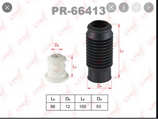

Also der TSHB20 hat den Anschlagpuffer eventuell schon integriert, denn bei dem zweiten Bild ist kein weiterer Anschlagpuffer genannt.
Sollte dort keiner drin sein, dann könnte man ja eigentlich auch einen von einem anderen Fahzeug nehmen mit etwa den gleichen Abmessungen. Im Anhang ist ein Bild vom originalen Protection Kit und dort stehen auch die Maße vom Anschlagpuffer bei.
Allerdings könnte man bei Betrachtung des TSHB20 und dem original meinen, dass dieser den Anschlagpuffer schon drin hat.
