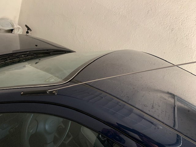

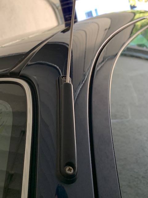

Hallo, habe letzte Woche einen P9 gekauft. Bin kein Schrauber und kann höchstens Öl nachfüllen :-), deswegen verzeiht mir meine vielleicht naive Frage: Muss man die Antenne jedes Mal abschrauben, wenn man in eine Waschanlage fährt? Oder bin ich zu blöd und es gibt einen Trick, wie man die reinschieben kann?
Die Schrauben sind jedenfalls total ausgefräst, und ich hab keine Ahnung, wie man das Teil abbekommt.
Danke schon mal!

Den Antennenstab kann man normalerweise leicht reinschieben.
Entweder wurde der mal mit Schwung herausgezogen und klemmt etwas oder er wurde lange nicht eingeschoben.
Ich würde einmal etwas Kriechöl (z.B. WD40) an die Führung/Halterung sprühen
und dann evtl. mit einer 2. Person, die den Stab "führt", damit er nicht seitlich abknickt, vorsichtig auf das Ende klopfen.
Evtl. mehrmals hin und her bewegen, bis er drin ist.

Die wird sicherlich nur fest sein. Ist ganz normal, wenn die ewig nicht eingeschoben war.
Wie Sterni schon schrieb, ein bisschen Schmiere hilft da.

Also da ist nichts mit reinschieben. Meiner Meinung nach ist da auch überhaupt kein Platz in dem Teil.

Da ist genügend Platz. ;)
Edit: Ich habe gerade mal geschaut.
Den Halter/die Führung abschrauben bringt nichts, weil Du den kaum rauskriegst, denn das Antennenkabel hängt ja dran.
Der Stab steckt in einer Kunststoffführung (im Bild weiss)und wird praktisch in den Dachholm geschoben.

Okay, verstehe. Danke! Werd's noch mal einsprühen und etwas länger warten. Der Wagen stand die letzten zwei Jahre draußen, ohne dass er bewegt wurde.

normalerweise ist das eine Teleskopantenne.
D.h. sie besteht aus, zum Dach hin, aus immer größer werdenden Elementen, die man ineinander schieben kann, bis sie ganz verschwunden ist.
Bei dir kann ich die nicht erkennen. Hat der Vorbesitzer einfach mal einen Schweißstab ins alte Antennenloch reingeschoben?
Dann brauchst du eine neue Antenne, oder kannst halt nicht mehr in eine Waschanlage damit. Eigene Erfahrung ;)
Dazu hätte ich noch eine Frage. Läßt sich das Kabel oben abschrauben, oder muß ich alle Abdeckungen bis zum Radioschacht entfernen um die Antenne zu tauschen?

Das ist keine Teleskopantenne, sondern ein glatter Metallstab.
Das Kabel dürfte oben eingepresst sein.
Die untere A-Säulenverkleidung und zumindest der Tacho müßen da demontiert werden sowie das Radio, um die Antenne zu tauschen.

Beim P9 ist das keine Teleskopantenne sondern ein langer Draht. Man schiebt den kompletten Draht in ganzer länge in den Holm.

kann ich kaum Glauben !! und man sieht es ja auch an den Fotos oben das da nix mit Teleskop ist !! :mrgreen:
