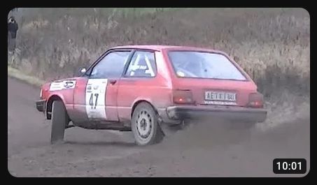

Sterni hat geschrieben: So 25. Feb 2024, 20:48 Gib mal bei YT " Starlet Club" ein. ;)
Hab ich. Jungejunge. Das meiste ist echt nicht meine Welt - bin mit Abstand nicht so der Hochglanzpolierer und was die da alles fürn Gedöns drannieten, -tackern und -kleben an die kleinen Autos.... Wo ich allerdings gleich beim Durchscrollen mit dem Auge hängengeblieben bin: "Toyota Starlet Rallying!" -> https://www.youtube.com/watch?v=MZ31LUcabWM
Verdammt, da macht doch wer etwas älteres tüchtig Druck mit der Hinterachse.... ???!!! :-D

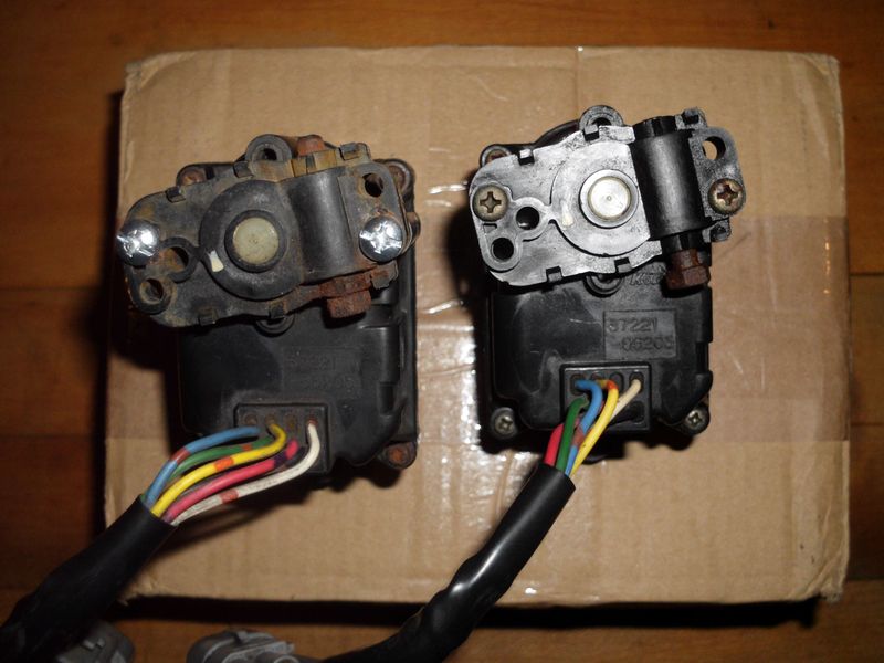

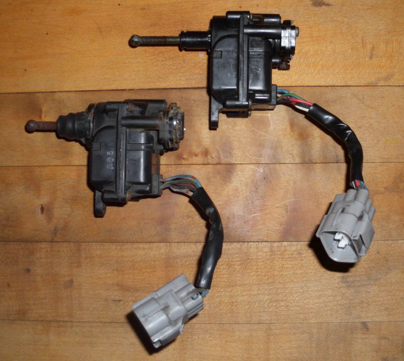

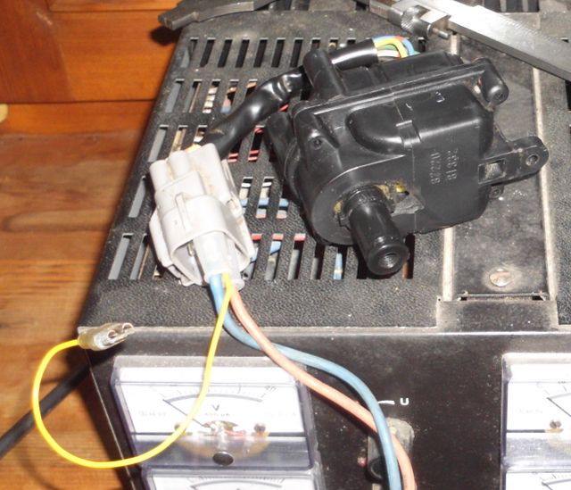

Ach ja, da war ja noch was. Unser defektes LWR-Stellmotörchen hat heute Gesellschaft bekommen! :D
Stellmotorrudel von achtern
Der freundliche Artgenosse links im Bild hat von dem vorhandenen Stellmotor mit Gehäusebruch die Verstellmechanik von der Rückseite bekommen, ebenfalls die Stange mit dem Kugelkopf und die Schrauben am Gehäuse, weil im besseren Allgemeinzustand.
Stellmotorrudel von der Seite
2024-02-28 21-52-42.jpg (92.9 KiB) 111341 mal betrachtet
Beide Stellmotore hab ich in einem Testaufbau laufen lassen und die Wege des Antriebs sowie den Durchmesser des Kugelkopfs gemessen, nur für den Fall dass... (ich eines Tages doch noch mal Ersatz aus Fremdteilen basteln muss).
Testaufbau für Antrieb
2024-02-28 21-22-59.jpg (71.77 KiB) 111341 mal betrachtet
Ich konnte mir ein bißchen Korrosionschutz auf den Rest-Rost und ein wenig Schmierung nicht verkneifen.
Über den ganz großen Aufriss, sprich: Austausch des beim vorhandenen Stellmotor gebrochenen Gehäuseteils hab ich mir nur sehr kurz Gedanken gemacht.
Der "Neue" läuft schließlich und für mich spricht nichts gegen einen Einbau in unseren P9. Vielen herzlichen Dank von uns allen hier an Sterni!
Ich werde weiter berichten.

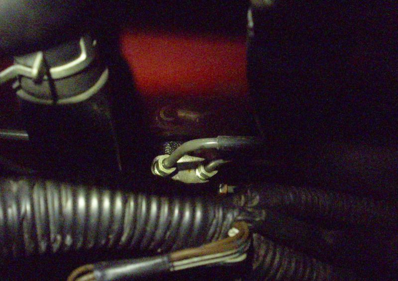

Wegen komischer Bördelung mit Metall im Querschnitt auf Verdacht noch ne neue Bremsleitung rechts hinten montiert. Selbstverständlich entlüftet. Mehrmals. Rundum.
Hinten rechts ist immer noch schlapp, die Schrauber sind es jetzt auch.

Unsere Idee zur Ursache des seltsamen Verhaltens geht jetzt in Richtung Bremskraftverteiler. Wir waren kurz davor, diesen Verdacht mit Tauschen der Leitungen für die Bremsen hinten zu beweisen - haben aber keine richtig schöne Stelle zum "Umstecken" gefunden. Diese Logik funktioniert natürlich nur dann, wenn der neue Bremszylinder nicht aus welchem Grund auch immer weniger Drcuk auf die Backen bringt als das Originalteil.
Frage 2: Ist jetzt der Einbau eines neuen Bremskraftverteilers sinnvoller oder sollten wir vorher den Bremskraftverstärker noch prüfen?

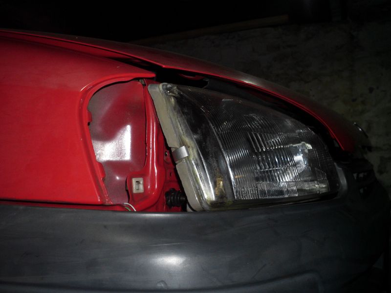

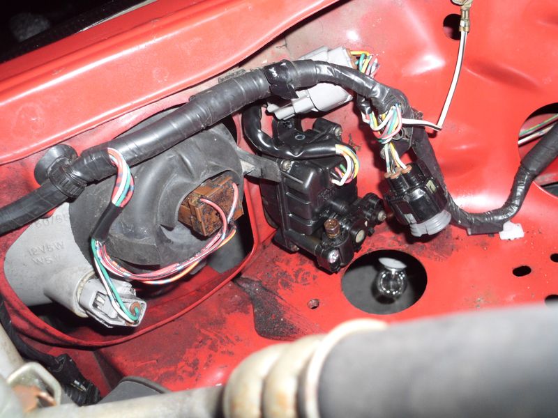

Zweites Kapitel: LWR rechts rennt wieder.
Als kleine Auflockerung unserer Trommelbremsrallye habe ich mir zwischendrin den Einbau des Ersatz-Stellmotors gegönnt.
Da ich das alles im Kopf schon vorher durchgegangen war, hat es bis auf das Versenken des Spreitzniets in die endlosen Weiten unter dem Scheinwerfer geklappt.
Eingangs habe ich den neuen LWR-Stellmotor noch einmal im Fahrzeug gestestet - Steckverbinder zusammenstecken, Stellmotor sicher ablegen, Licht an... passt, da läuft ein Motörchen hörbar in die vorgesehene bzw. am Stellrad eingestellte Position. Weils so schön war, hab ich gleich nochmal das Stellrad runter und rauf ausprobiert. Das Stellmotörchen läuft jetzt, wie es soll. Licht aus.

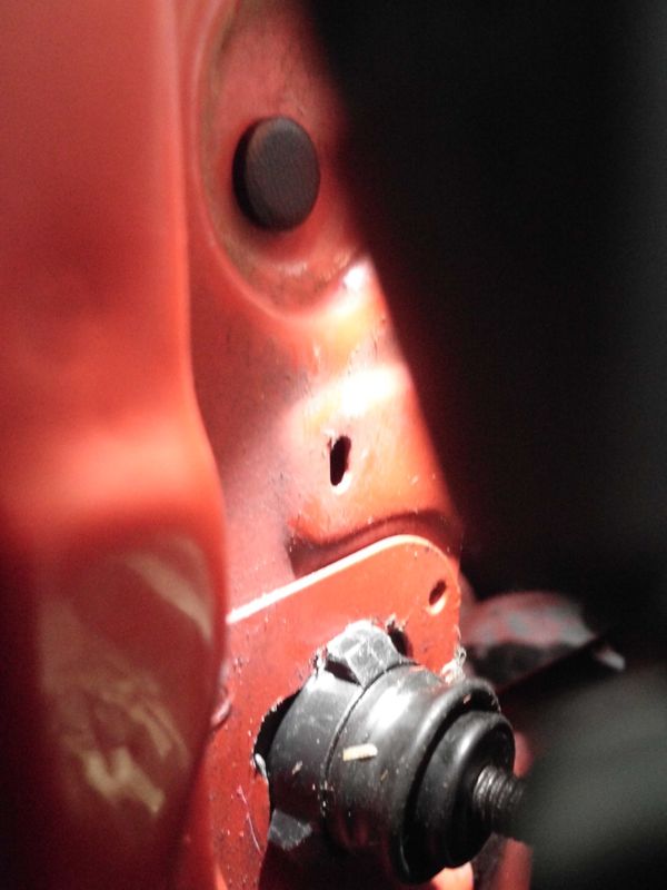

Also, auf gehts, Blinker raus. An den beiden oberen Befestigungen des Scheinwerfers habe ich nur bei der inneren den Clip aus dem Scheinwerfergehäuse gelöst und den Scheinwerfer etwas nach vorne geklappt, um auf der Rückseite nicht mit dem Stellmotor-Halteblech für den Steckverbinder am Scheinwerfer/Lampenstecker hängenzubleiben. Das hätte so möglicherweise auch gereicht, ich hatte aber vorher schon Stecker, Gummitülle und Lampe des Scheinwerfers entfernt. So war auf jeden Fall Platz genug, um den Stellmotor nach dem Einstecken und Vorschieben des Bajonett-Verschlusses in seine Position drehen zu können.
Stellmotor - Bajonettverschluss hinter Scheinwerfer; fest und gerade
Das Einhängen des Kugelkopfs in den Clip habe ich in gewohnter Fummelweise hinterm Scheinwerfer gemacht. Natürlich gab es auch hier noch ein wenig Schmierstoff, ich habe Graphit in Fett genommen. Dann noch eben den Stellmotor mit dem Spreitzniet gegen Verdehen sichern; das geht unterm Strich sicher schnell - außer, man versenkt den zarten, schwarzen Niet tief in die Schatten hinter dem Stoßfänger. Dann kommen ein paar Minuten meditative Suchfahrt dazu. Ist mir heute so passiert.
Irgendwann war das Spreitzniet-Dingen dann aber wieder da und unter Zuhilfenahme von - ihr ahnt es - etwas Schmierstoff auch wieder in seinen vorgesehenen Sitz gepresst. Die Jahre in aufgespreitzter Haltung hatten den Spreitzniet etwas sperrig gemacht, unserer wollte immer vor der Bohrung "abbiegen". Vaseline war zur Hand, reicht dafür: Der Spreitzniet flutscht rein, den Stift hinterhergeschoben und schon ist wieder alles, wie es soll. Am Ort und fest.
Spreitzniet - über Bajonettverschluss; auch wieder zuhaus
Jetzt das ganze nochmal mit Leuchteffekt testen: Scheinwerfer oben und unten wieder einclipsen. Lampe rein, Gummitülle und Stecker wieder drauf. Licht an und Stellrad drehen - die Lichtkegel wandern im Gleichtakt brav auf- und abwärts. Bestens. Die Stellschraube hinten am neuen Stellmotor (Sechskant mit Kreuzschlitz) musste auch noch eben ran - jetzt ist hier alles wieder gut eingestellt. Licht aus. Und den Steckverbinder auf seinen Platz am Halteblech des Stellmotors gesteckt.
Stellmotor - sitzt wieder am Platz
Den Blinker wieder einbauen.
Das Abenteuer Leuchtweitenregulierungs-Stellmotor ist also überstanden.
Meinen herzlichen Dank an Sterni für Rat, Tat und Material für den Erfolg an unserem kleinen roten Renner! :thumbup:

Den Bremskraftverteiler habe ich kürzlich bei einem P8 als auch einem P9 gewechselt, ohne Ausbau der Ansaugbrücke.
Wenn man jeweils den Aktivkohlebehälter ausbaut, hat man gerade ausreichend Platz.
Wichtig sind natürlich einige unterschiedlich geformte Bremsleitungsschlüssel und Maulschlüssel SW10.
An einige Anschlüße kommt man von oben besser ran, an andere von unten.
Wenn man die im Bild mit der Schraubendreherspitze markierte Leitung ausbaut, gelingt auch der Ausbau des BKV recht leicht:
