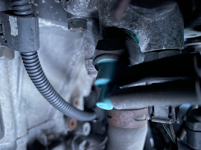

Moin Gemeinde,
mein kleiner hat den Fehler 22 gespeichert, auch ruckelt er etwas beim Kaltstart wenn man bei 30kmh das Gas hält.
Eigentlich wollte ich zu erst den Kontakt kontrollieren, bekomme aber den Stecker nicht ab und möchte da nichts abbrechen.
Und Grün, 1 Polig ist richtig? Habe gesehen, das es da verschiedene gibt.

Moin nochmal,
habe gerade gesehen, das dieser Sensor für den Lüfter ist. Brauche ich zufällig den auf der anderen Seite?

Re: Kühlmittel Temperatur Senor
Du brauchst den Sensor, bei dem im Bild der 2-polige Stecker abgezogen ist. OE-Nummer 89422-20010
Jo, eben gerade gesehen. Aber trotzdem danke für die Antwort. So ein kleiner Motor und so viele Sensoren
Ich habe aber einen grauen Fühler verbaut. Der Preis ist aber top
Die gibts in grau, schwarz, grün...
Moin,
nachdem ich festgestellt habe ( Kühlwasser war schon raus
), das ich den falschen Fühler bestellt hatte, habe ich einen neuen bestellt. Bei den passte der Stecker richtig sch..ße und und die Temperatur Anzeige ging gleich auf Hot.
Also hier mein Tipp: kauft gleich den FACET 7.3368, erspart euch Arbeit.
Danke für die Info. Ich glaube, ich hatte auch den von FACET genommen.Frithjof hat geschrieben: Sa 14. Feb 2026, 15:28 Moin,
