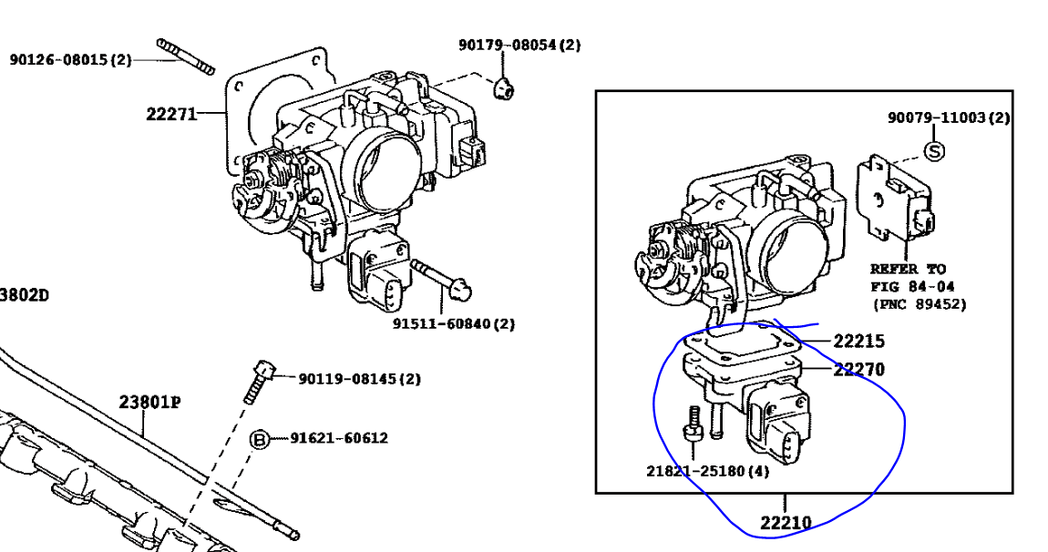

ich meine die Ursache gefunden zu haben: Unten an der Drosselklappe ist ein Lerrlaufdrehzahlregler verbaut.
Teilenummer 22270-11020 (ab 1997/12)
Wenn ich den bei warmem Motor abziehe, fällt die Drehzahl auf ein Normalmaß ab. Bei kaltem Motor konnte ich das Verhalten leider noch nicht testen.
Wenns bei kaltem Motor auch Besserung gibt, lasse ich den Stecker einfach abgezogen und gucke mir das Verhalten an.
Vielleicht hat den ja sonst noch jemand liegen, Backi werde ich bei Zeiten mal anschreiben.
Ich darf eh nur noch bis Dienstag fahren, dann ist die Saison um. Vor der nächsten Saison werde ich das Teil mal abschrauben und reinigen. Unter Umständen hilft das ja schon.
