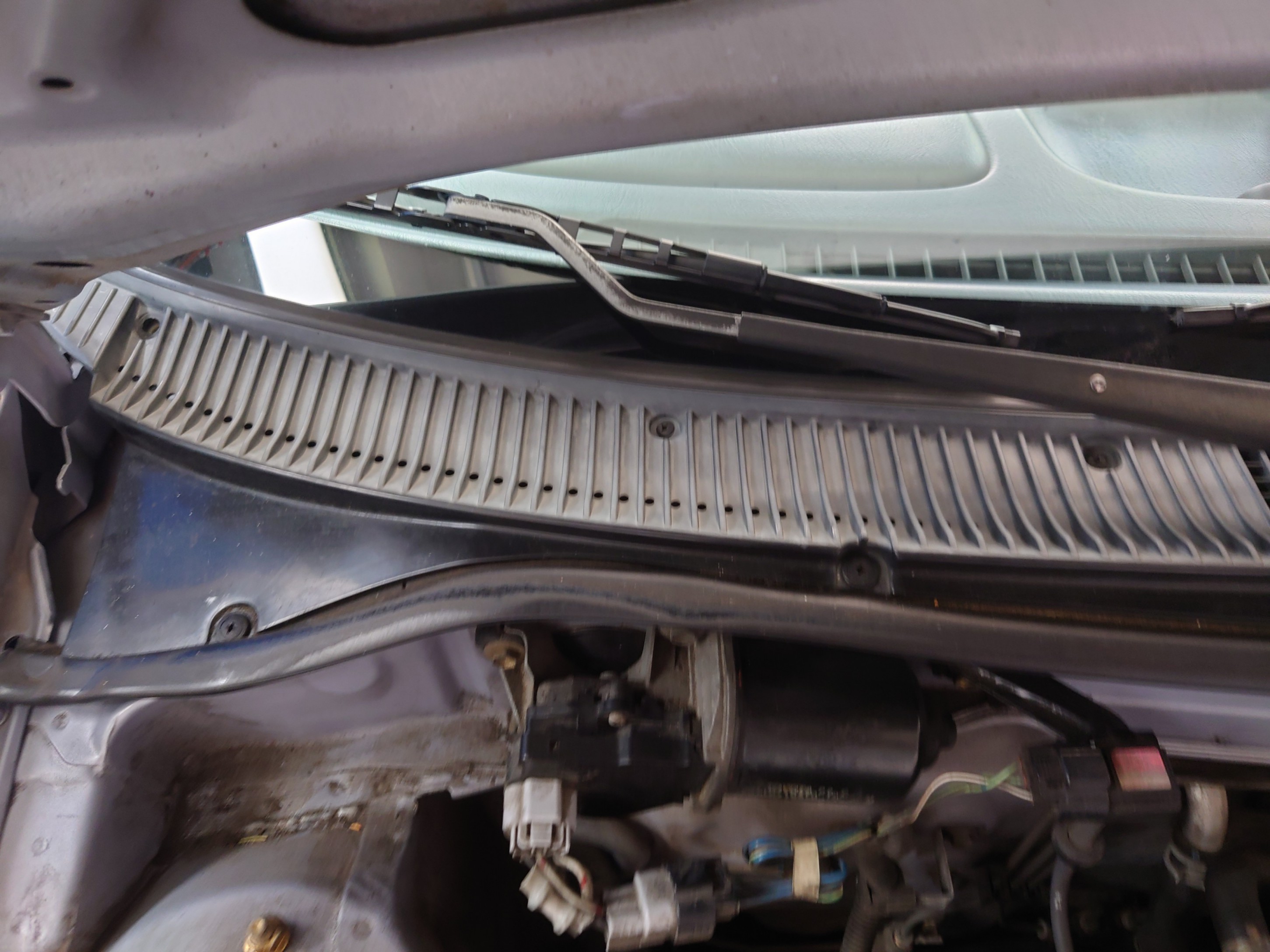

Habe seit Scheibentausch auf der Beifahrerseite bei starkem Regen oder Waschanlage Wassereintritt über Lüftung.
Hat jemand ein Bild von unter der Abdeckung vor Frontscheibe?
Ist auf der Blechabkantung zur Lüftung was drauf?
Der Wasserablauf ist frei.
Wasser Fußraum P9

Es wird wohl genau so sein wie beim P9.(siehe Bilder)
Wenn Du die Schrauben der Wasserkastenabdeckung löst, kannst Du bestimmt drunter schauen.

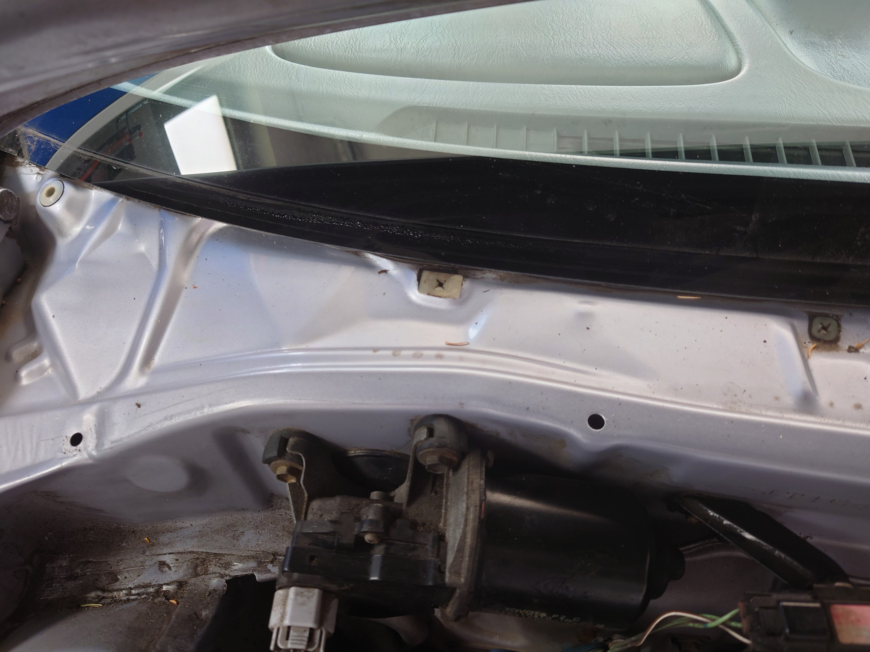

Hier ist das Blech schon eingeschnitten:

Ach da ist ein Blech drüber? Hmmm.... dann muss ja drunter so viel Wasser kommen, dass über Eintritt Lüftung geht. Doch Ablauf? Der funktioniert aber.
- Beiträge: 2051
Re: Wasser Fußraum P9
Vielleicht ist ja wie von User "RST" im großen Forum beschrieben, der weiße Dübel über dem Wischermotor kaputt oder fehlt und es läuft da rein.
Mache doch mal die Wasserkastenabdeckung ab und schaue nach.

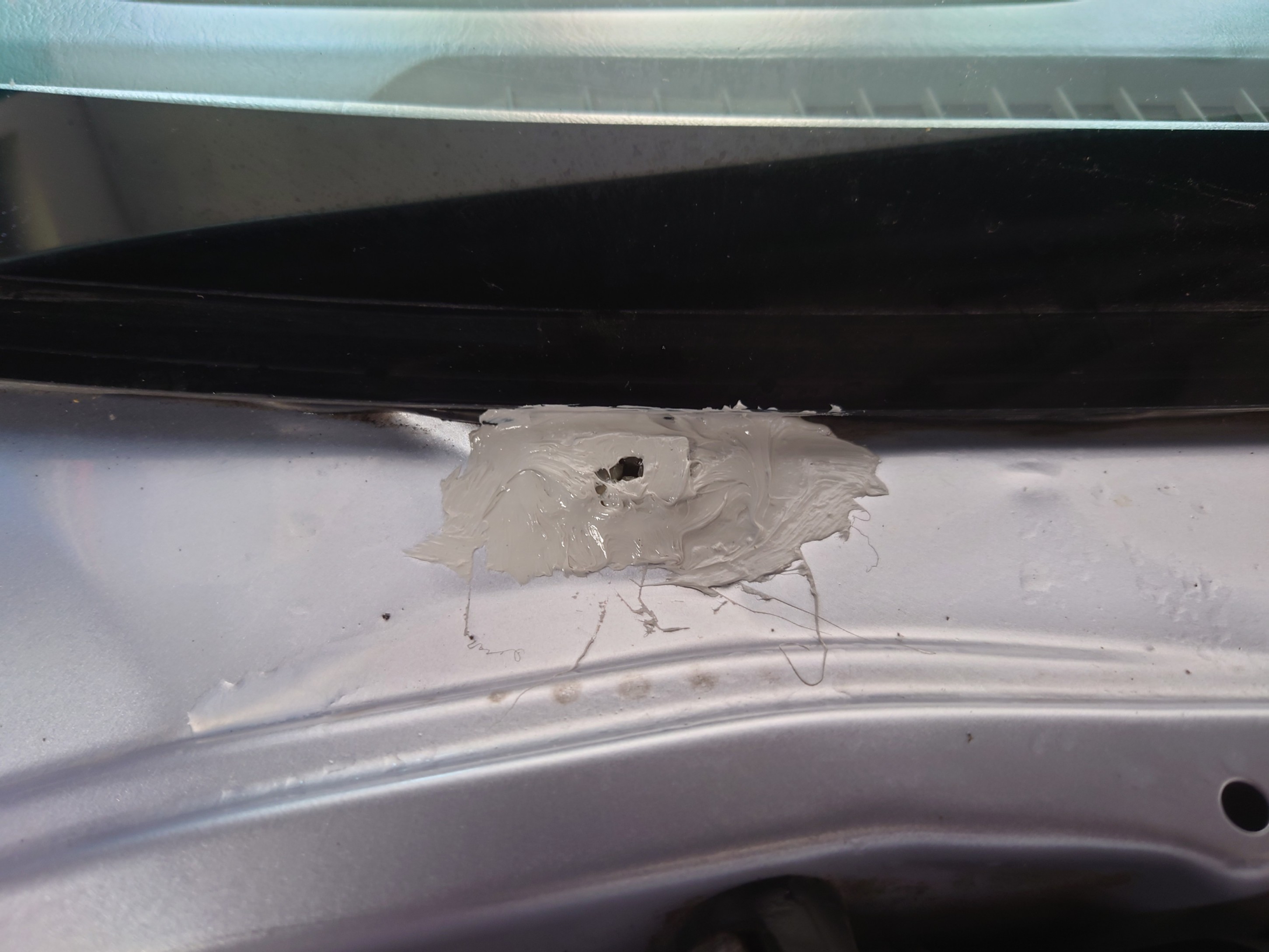

Ich habe es heute mal angesehen und hab den weißen Dübel über dem Wischermotor mal abgedichtet und auch die Schraube dann
beim zusammenbauen.
Bin echt mal gespannt, ob das den Wassereintritt verursacht hat.
Dass im unteren Ablaufkasten das Wasser über das Blech der Öffnung zur Lüftung reingelaufen ist, kann ich mir auch nicht vorstellen, da Ablauf funktioniert.
Die beiden äußeren Dübel mit den Kugeln sind auch nicht mehr fest. Hab da mit nem 6er Dübel etwas gebastelt. Gibt es die originalen Stopfen noch ?
beim zusammenbauen.
Die Stopfen gibt es noch, das lohnt aber nur, wenn der "Dübel" wo er rein kommt nicht komplett ist.
Den Stopfen gibts beim FTH als: Clip 90467-07126
