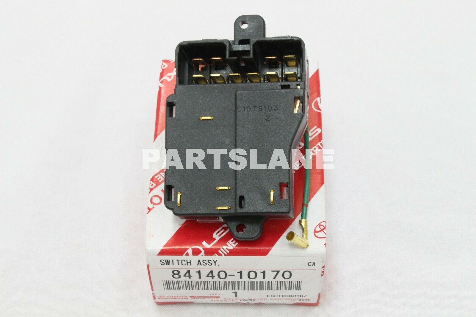

Ich suche für mein P9 ein Blinkerschalter / Lenkstockschalter BJ 09/1996
Genau genommen suche ich nur das Bauteil
die Original Teilenummer wäre dafür wäre
84140-10170
Meiner hat leider beim Fahren immer wieder Aussetzer von meinem Abblendlicht, das macht Nachts fahren echt Abenteuerlich :crazy:
Neulich ist mit 140 auf der Autobahn einfach das Licht ausgegangen :o
Also falls ihr noch irgendwo eine komplette Einheit oder das einzelne Bauteil habt meldet euch bitte

Ja, das ist ein bekanntes Problem. :x
Weil das Auf-/Abblenden nicht über ein Relais geschaltet wird, verbrutzeln die Kontakte.
Das gesuchte Teil wirst Du einzeln kaum bekommen.
