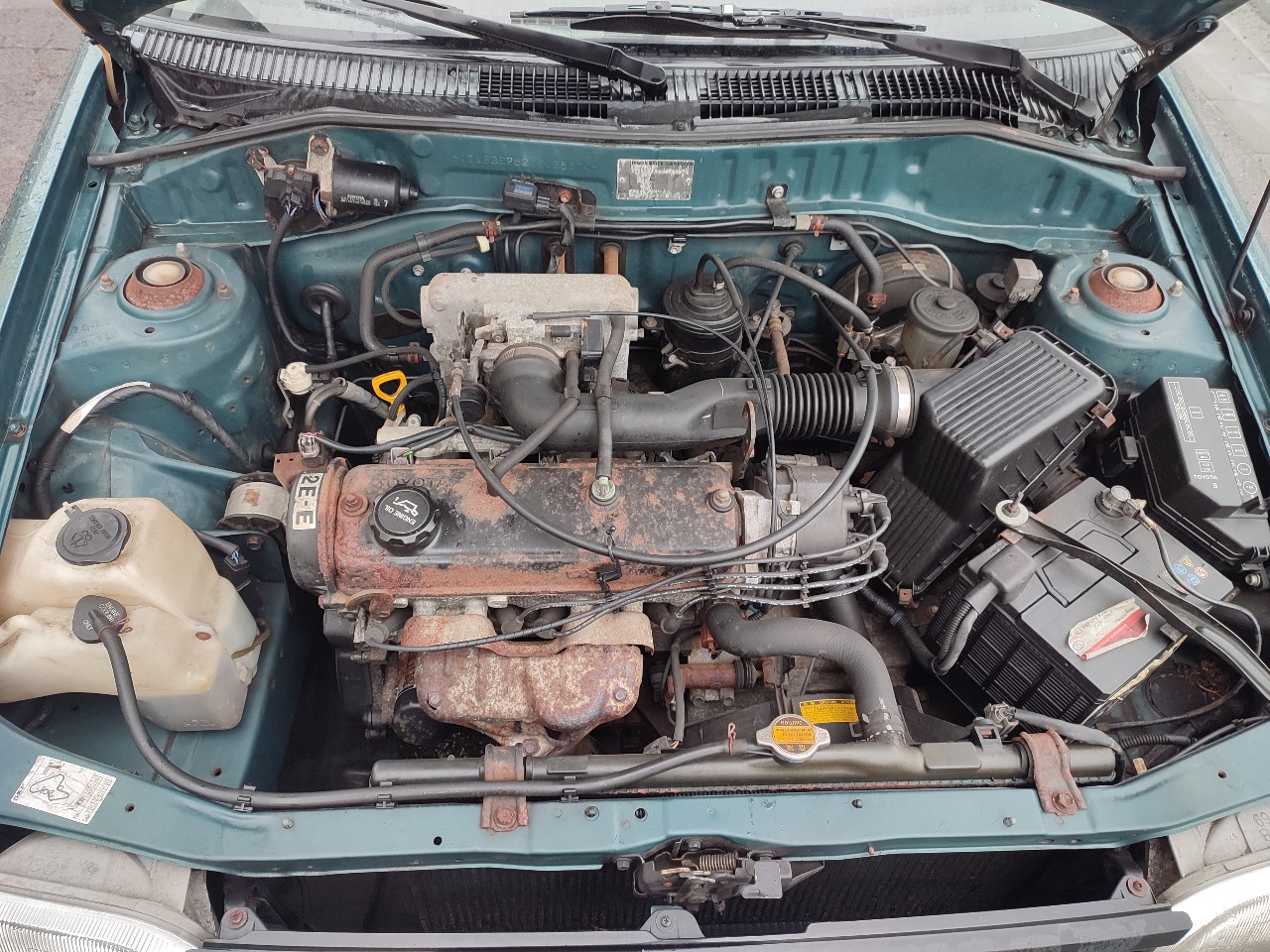

Ein Bild vom ungeschönten Motorraum mit dem kraftvollen 2E-E sollst du auch bekommen:

Danke für das Bild vom Motorraum.
Vom Ventildeckel würde ich alsbald einmal vorsichtig den losen Rost entfernen und dann Rostschutzfarbe auftragen,
bevor er an der Ecke beim Öleinfülldeckel durchgammelt. Das geht mit etwas Geschick auch im verbauten Zustand. ;)
Wann wurde denn zuletzt das Ventilspiel kontrolliert? (Da könnte man dann gleich mal einen anderen Ventildeckel montieren.)
Sind die Zündkerzen auch einmal erneuert worden?

Oh wow. Das sind alles sehr nützliche und hilfreiche Tipps. An durchrostende Ventildeckel hatte ich als letztes gedacht. Habe aktuell alles für den nächsten Service parat (und warte nur auf einen warmen und trockenen Wochenendtag). Da kann ich den Ventildeckel sicher mal hübsch machen, wenn das problematisch ist.

Wann wurde das Ventilspiel zuletzt geprüft?

Das Ventilspiel hab ich selbst noch nie eingestellt (also seit 30.000km schon mal niemand...), Fühlerlehre liegt aber inzwischen bereit und sollte ich hinbekommen.

Das Ventilspiel einzustellen ist nicht ganz einfach und muß bei betriebswarmem Motor zügig erfolgen.
Wenn Du das noch nie gemacht hast, würde ich mir Jemanden dazunehmen, der Erfahrung hat.
Auch hierzu gibts etwas zu Lesen: http://www.starletforum.de/forum/viewto ... 02#p149202
