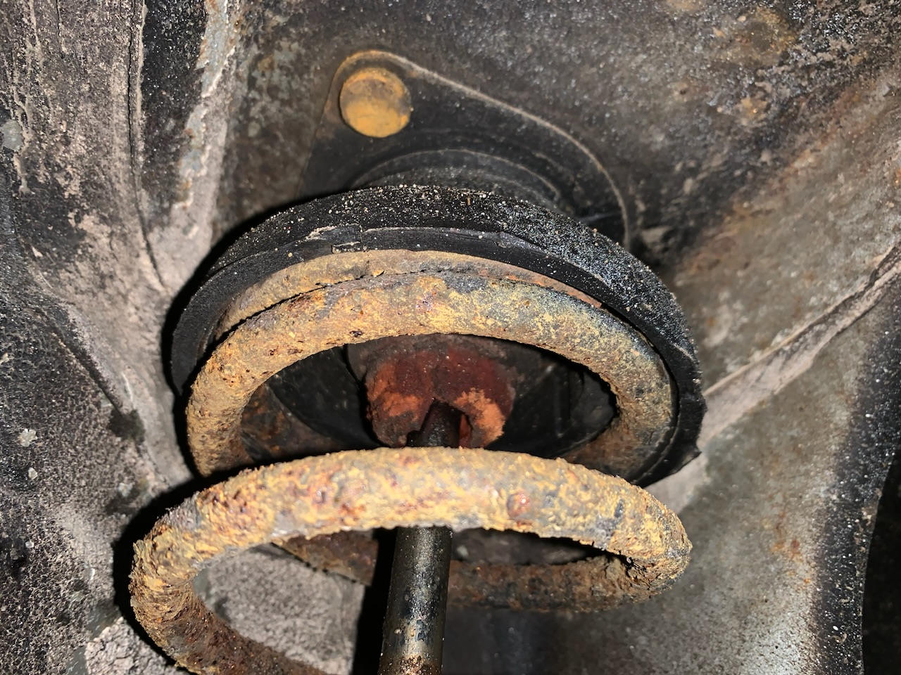

Hallo liebe Gemeinde,
Ich mache meinen Starlet P7 aktuell fit für den Tüv und suche Anschlagpuffer und Staubschutz für die Hinterachse. Für die Vorderachse gibt es die ja wie Sand am Meer, aber für hinten habe ich bis jetzt noch nichts gefunden. Kennt jemand eine Seite, wo es noch welche gibt, oder vergleichbare die man einfach nutzen kann(universell)?

Wodurch wird das Staubschutz-Set gehalten/wie befestigt?
In einer Aufnahme des Domlagers oder nur "klemmend" auf der Kolbenstange?

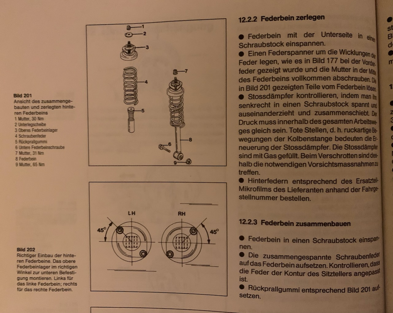

Ich habe es noch nicht selber auseinander gebaut, aber laut Reparaturanleitung sollte es klemmend auf der Kolbenstange gehalten werden.
- 8B1FA85E-02C6-4515-85F2-BC48F75B7336.jpeg (318.67 KiB) 6466 mal betrachtet

Dann müßtest Du einmal den Durchmesser der Kolbenstange und des Stoßdämpfer-Zylinders und die Länge des Puffers messen.
Wilst Du die Stoßdämpfer auch erneuern?

Stoßdämpfer sind heute erst angekommen, hier die Maße:Sterni hat geschrieben: Fr 17. Mär 2023, 09:07 Hast Du die neuen Stoßdämpfer schon da?
Wenn nicht, es passen: KYB 341 048 oder SACHS 312 031. Die gibts beide z.B. bei Autodoc.
Ich habe wegen der Durchmesser gefragt, weil die originalen Dämpfer etwas andere Maße haben können, als die "Nachbauten".
Wenn Du mir die 3! angefragten Maße nennst, kann ich passende Staubschutz-Set´s heraus suchen.
Durchmesser Kolbenstange: 10mm
Durchmesser Stoßdämpfer: 33mm
Länge vom Puffer:20-30mm (blöd zum messen)
Ich denke aber auch, dass es Anschlagpuffer alleine auch erstmal richten würde, falls du keine Staubschutzsets findest. Hauptsache die porösen Dinger sind raus
- C49DF00F-3D62-4A03-843C-8CD17F3F7790.jpeg (482.32 KiB) 6358 mal betrachtet
- Beiträge: 2047
Re: Anschlagpuffer und Staubschutz P7 Hinterachse
Da die Kolbenstange noch dünner ist als beim P8+P9 (12,5mm), wird es schwierig!
Am ehesten könnten die FEBEST NSHB-TINOR passen.
Die sind zwar eigentlich für einen Nissan gedacht, aber evtl. sind sie verwendbar.
Leider wird überall nur die Verpackungsgröße angegeben, wie sinnvoll.
Ich würde sie bestellen und probieren. Vielleicht hat der P7 auch so eine gewölbte "Aufnahme" für den Puffer. wie beim P9.
Siehe Bild unten!
Da kann man den Puffer anpassen. Eine Anleitung dazu habe ich.
(Ohne Staubschutz hat der Stoßdämpfer keine hohe Lebenserwartung, da die Kolbenstange ständig dreckig ist!)
