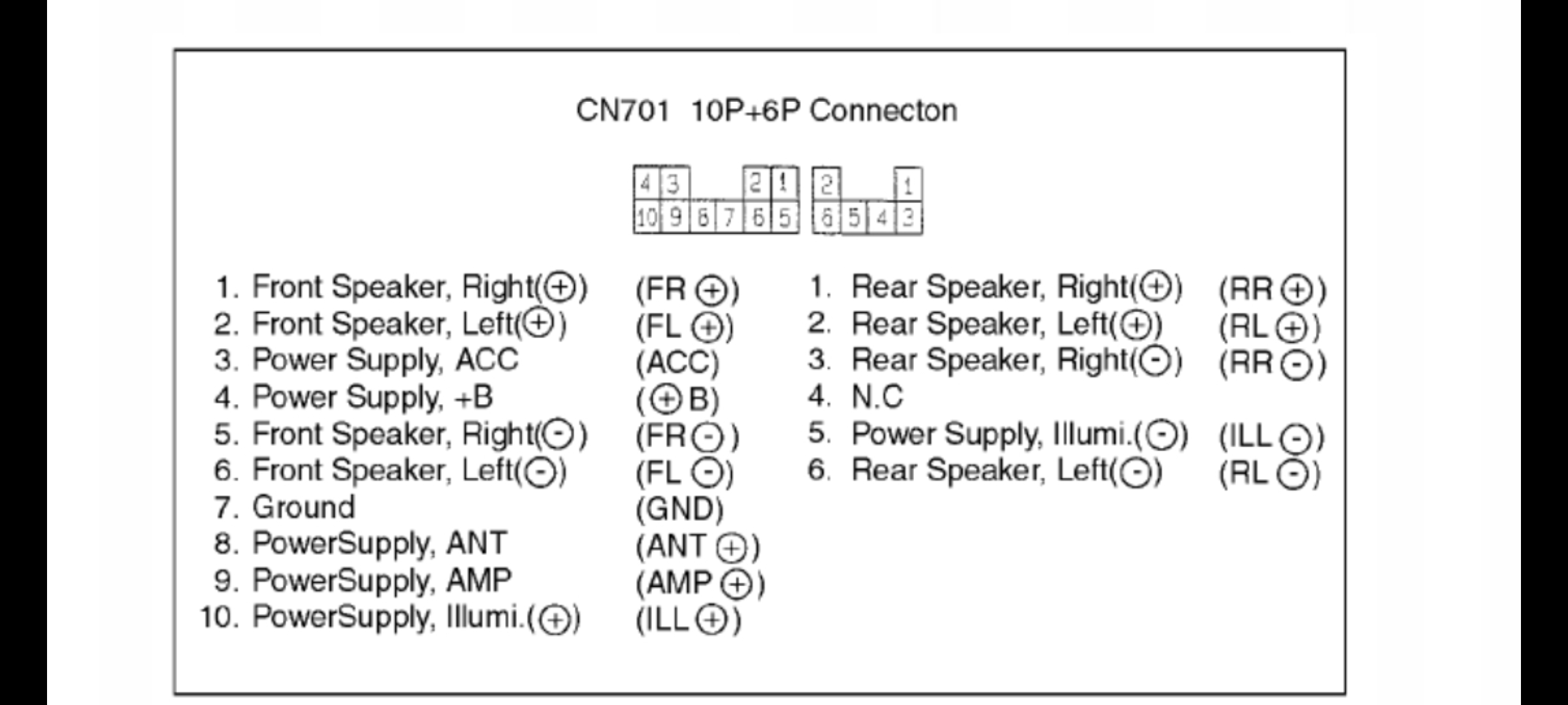

Hi wir im Thema zu sehen suche ich die Belegung der werksteitigen Stecker für Boxen und allem anderen Google und die Forensuche hat mir nicht sehr geholfen.
Frau hat sich ein dämliches Chinaradio geholt und ich Depp darf es jetzt reinzimmern, aber dazu brauche ich zwingend die Belegung der Originalstecker

Habe das im Netz gefunden...
Passt das?

ERLEDIGT
