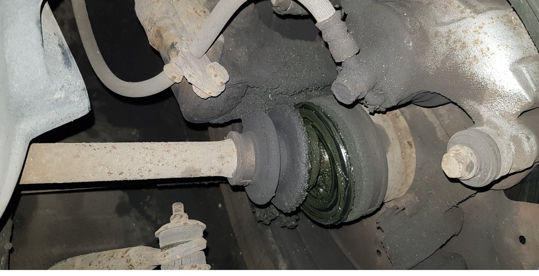

Bei meinem Starlet ist auf der Fahrerseite die radseitige Antriebs-/achsmanschette gerissen. Als Notbehelf habe ich mir eine Universal-Klebemanschette gekauft, die jedoch vom Durchmesser her nicht gepasst hat (die Manschette hat vom inneren Durchmesser her nicht über die Welle/Achse gepasst, sie war anfangs zu klein und nach dem Kürzen zu groß). Nun habe ich die Achsmanschette als Notbehelf mit Kabelbindern festgezurrt und das mitgelieferte MoS2 Fett in die Lager geschmiert.

Hier das Bild der gerissenen Achsmanschette - Fahrerseitig

Da die Manschette nicht nur eingerissen, sondern zerfetzt ist, muß die Welle raus und das Gelenk gründlich gereinigt/ausgewaschen werden,
denn da ist bestimmt Schmutz/Feuchtigkeit eingedrungen. Das Gelenk sollte unbedingt "gerettet" werden, denn sämtlicher "Nachbau" ist nicht zu gebrauchen!
Wenn Du Dir das nicht zutraust, dann mache es unter Anleitung oder lasse es von einer Werkstatt machen.
Ein Getriebeölwechsel würde bei dieser Gelegenheit auch nicht schaden!
Diese Manschette passt perfekt: HERTH+BUSS JAKOPARTS J2862001 Faltenbalgsatz
