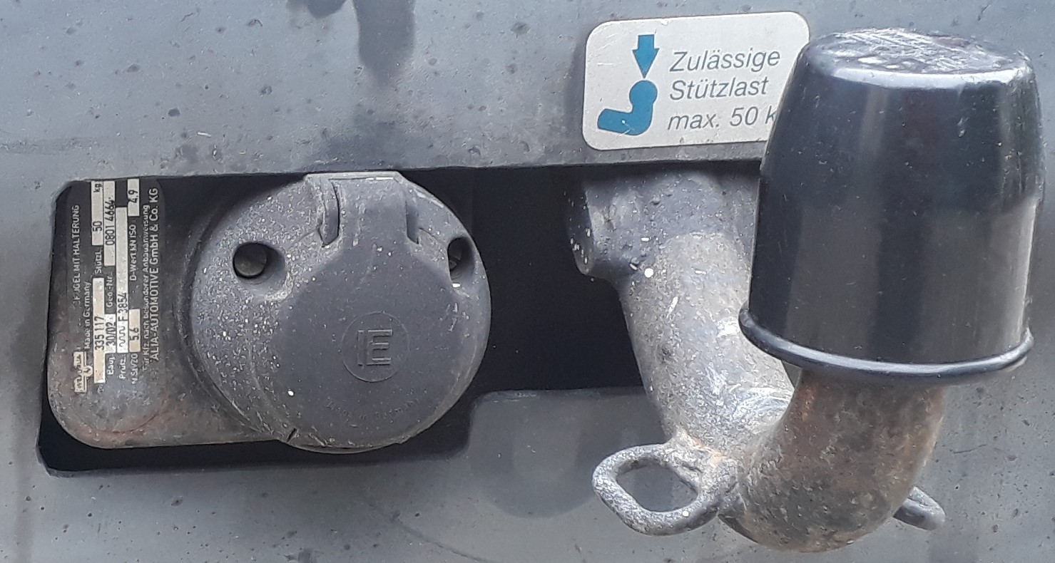

Hallo Leute
bei mir sieht es so aus - AHK vor ca. 20 Jahren montiert...
Mehr Bilder auf Anfrage.

Beste Grüsse
Keihin
