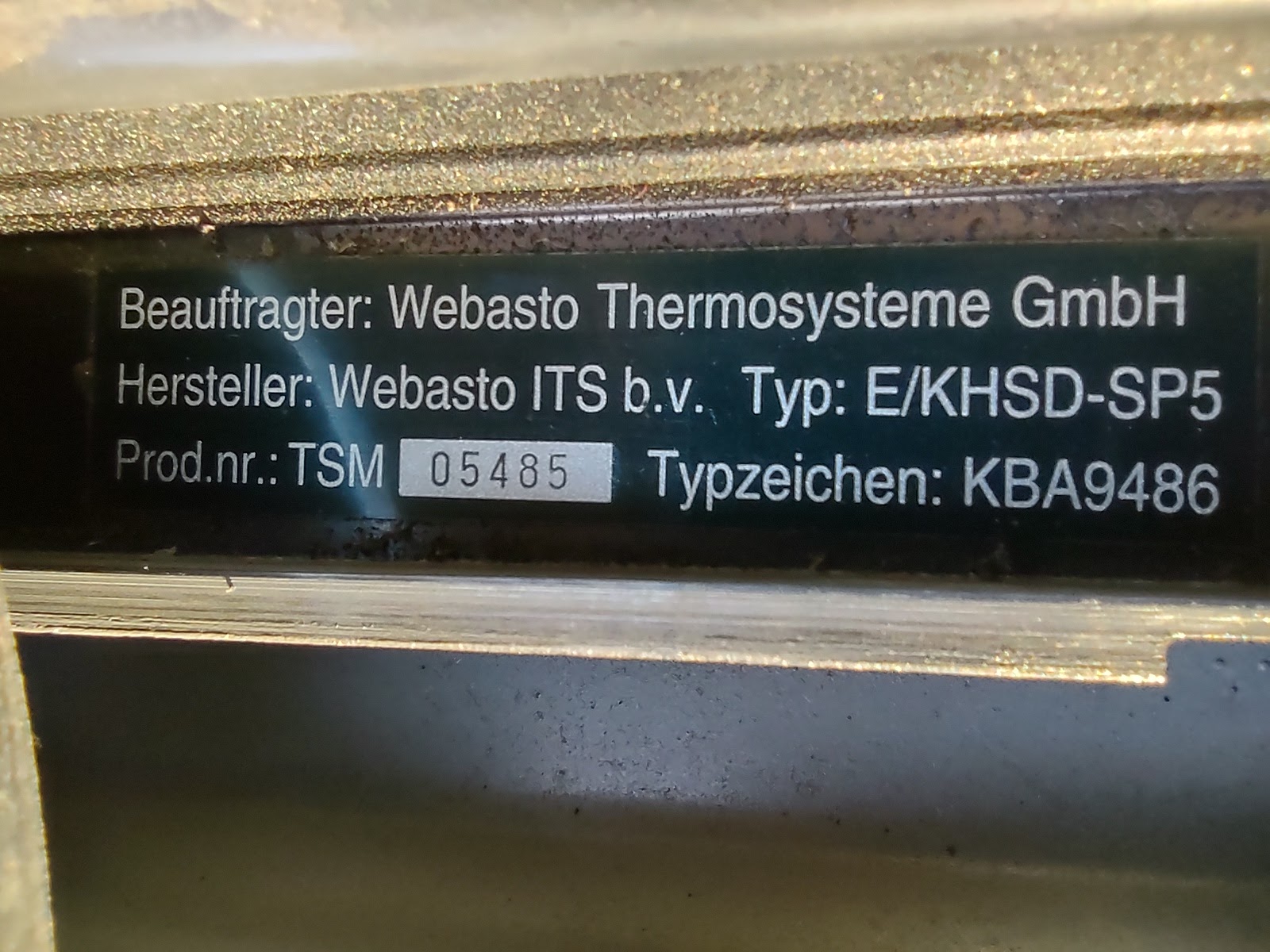

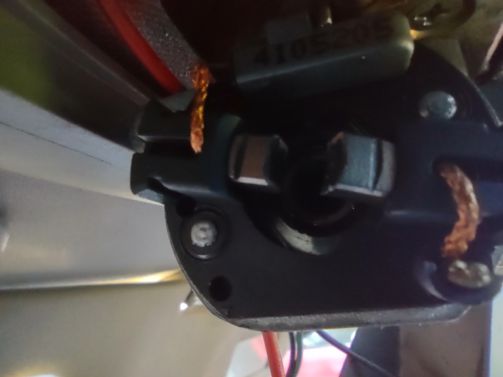

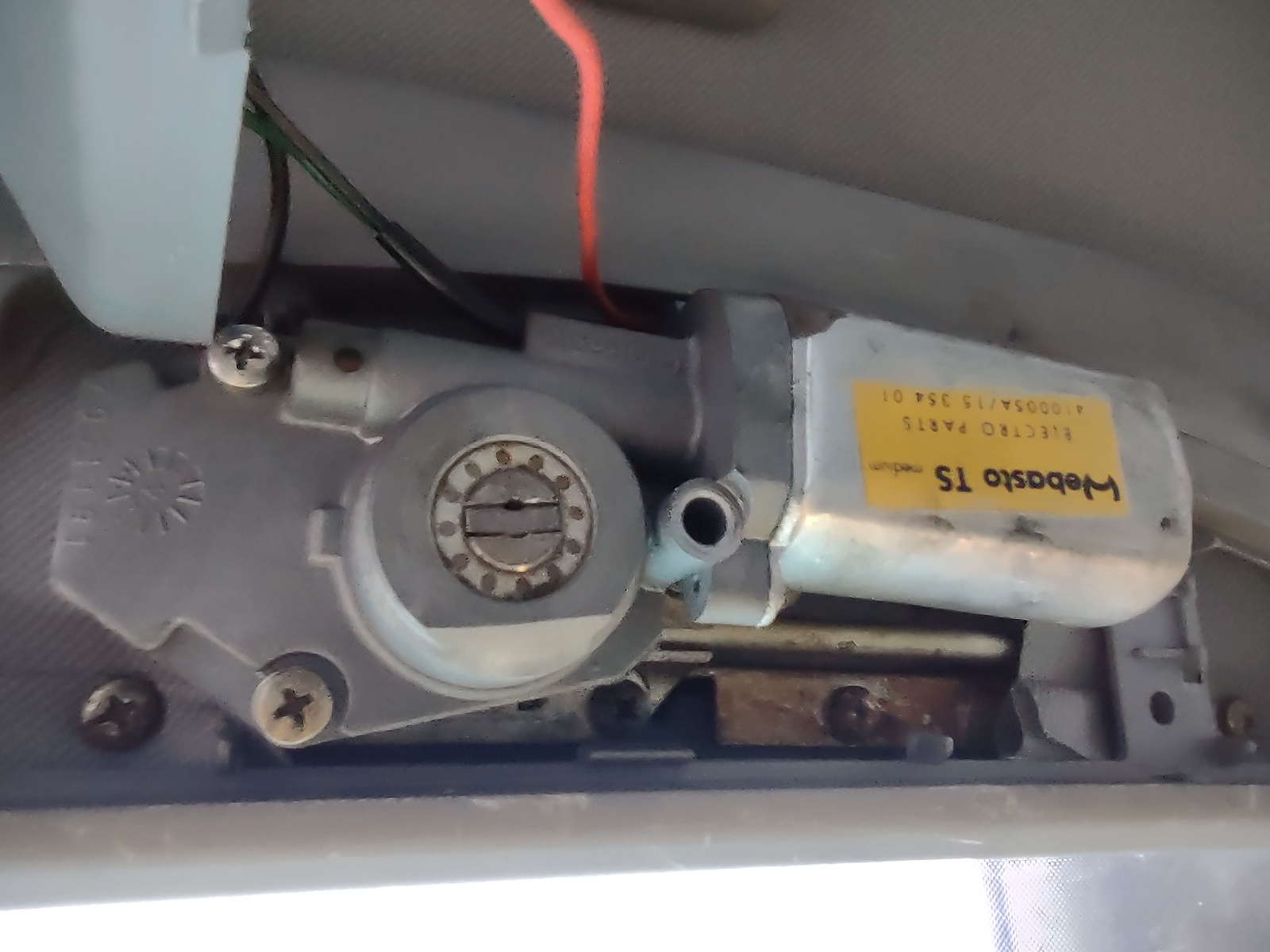

Hallo allerseits,
das Schiebedach in meinem P8 lies sich elektrisch nicht mehr öffnen. Hab den den Motor auseinandergebaut. Kohlestifte sehen noch gut aus. wieder zusammengbaut...und läuft wieder.
Manko jetzt.....der Antrieb greift nicht mehr richtig...und gnubbelt über. Per Handbetrieb kann ich das Dach öffnen/schließen.
Ich schätze ein Zahnrad ist runtergerockt.... :oops:
Hat jemand hier schon mal sowas gewechselt und kann mir Tipps geben ????? Einen neuen Antrieb möchte ich nicht extra kaufen.... :roll:
Anbei ein paar Bilder........

der Ausbau war ziemlich easy....2 Schrauben los... Verkleidung vom Himmel bissl zurückdrücken.. Motorgehäuse abziehen. Als nächstes die Spule einfach herausgeschraubt. Die Spule, kann dank ihrer Achse(die sie zentriert) und den Gehäusemagneten super wieder eingesetzt werden. Man muss nur die in Federn gelagerten Kohlestifte, etwas zurückdrücken..und schwupps isse drin.
