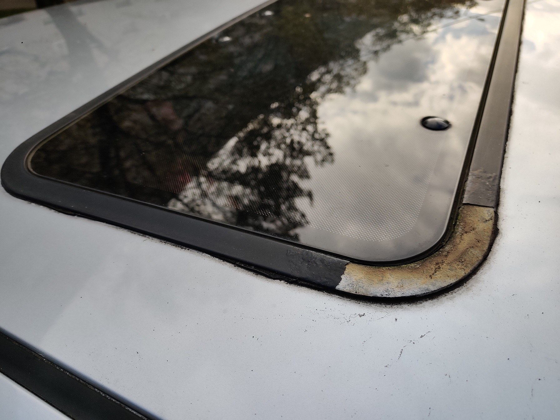

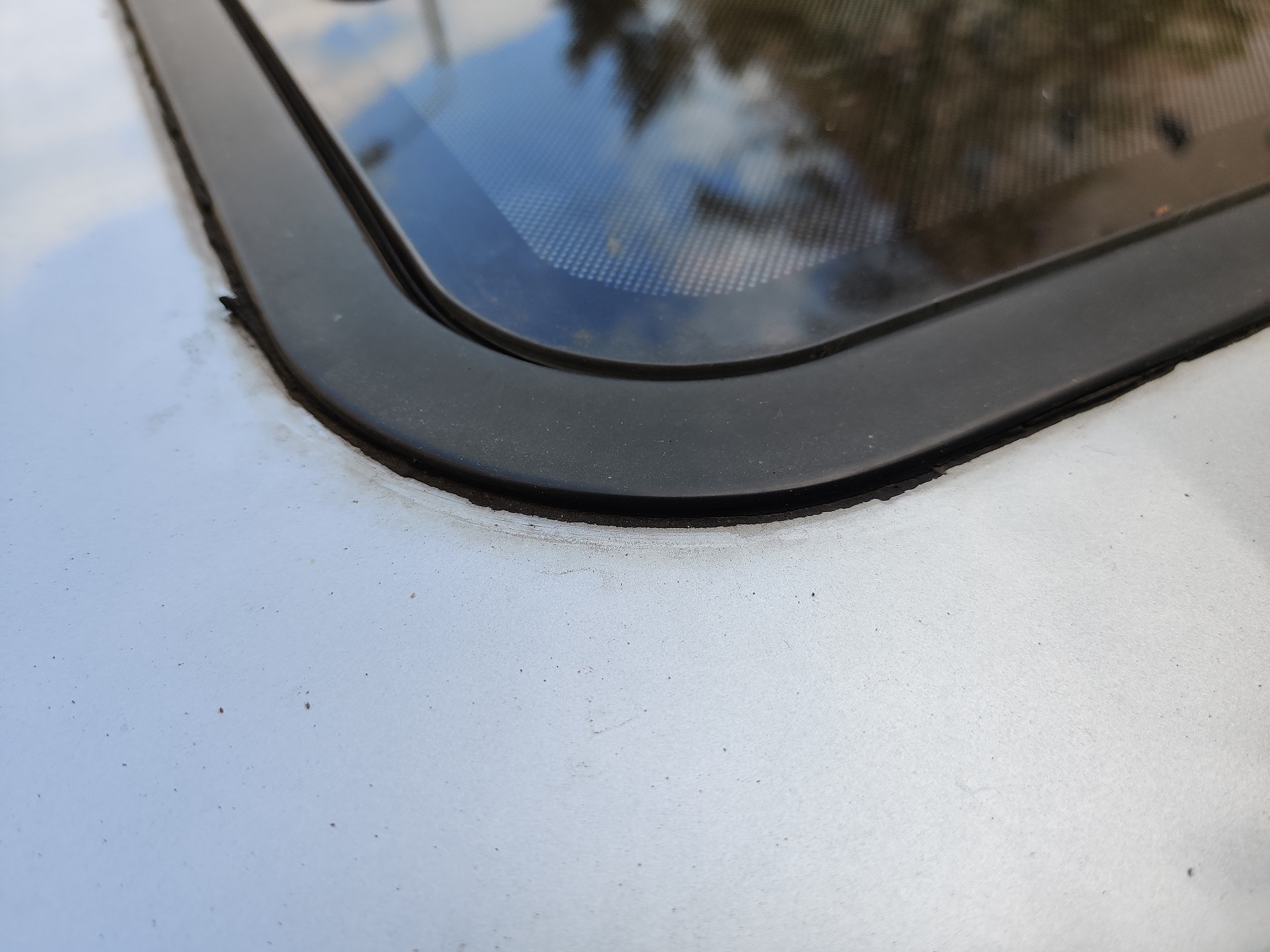

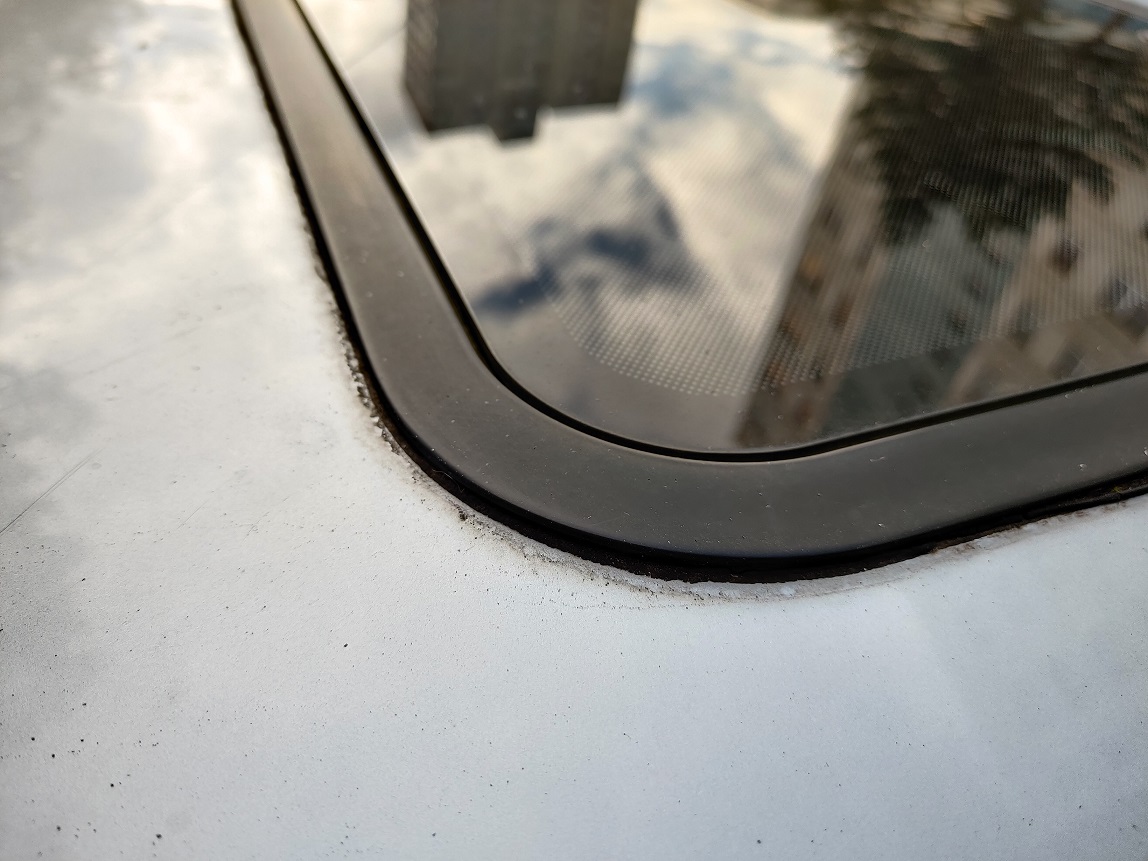

habe mal Fotos gemacht zur besseren Veranschaulichung, kann kein Spiel im Schließmechanismus nicht erkennen.
Viele Grüße

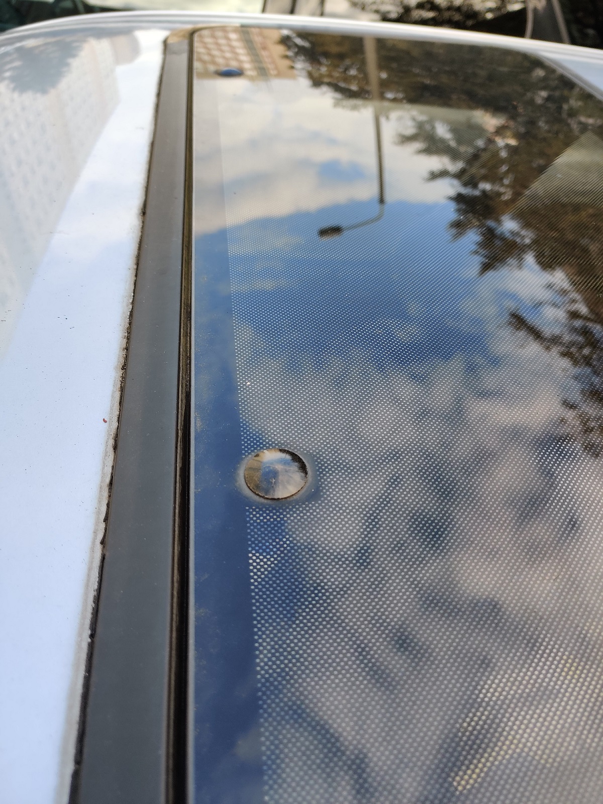

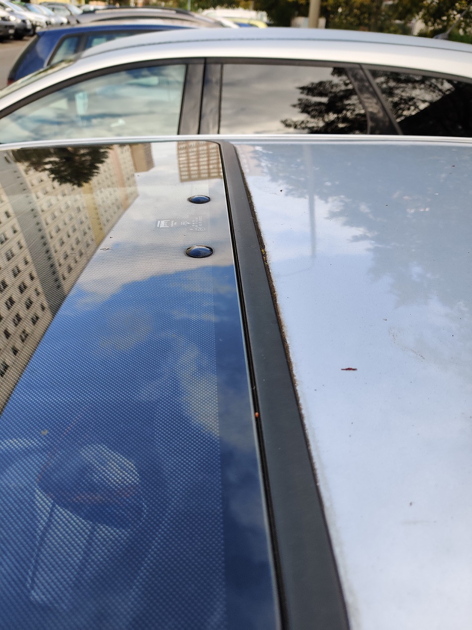

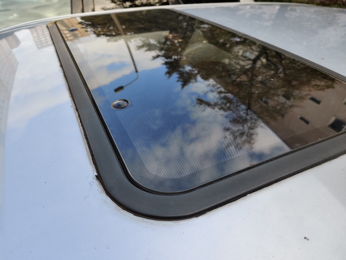

Und hier mal die restlichen Fotos.

Sieht man, ob es zwischen Dach und Rahmen oder Rahmen und Scheibe reinkommt ?

Die Roststelle ist schonmal ein Ansatz, passt von der Positionierung auch.
Das Wasser kann unter der Farbe oder losem Rosten an der Dichtung vorbei laufen.
Hubdach ganz öffnen oder ausbauen udn die Stelle abschleifen und mit Rostschutzfarbe versiegeln.

Meinst du da wo der schwarze Teil weg ist, da schleifen und Rostschutz drauf? Wassereintritt ist vorne links am Fahrersitz zu beobachten.
Kann ich irgendwie ansonsten noch abdichten ringsum?
