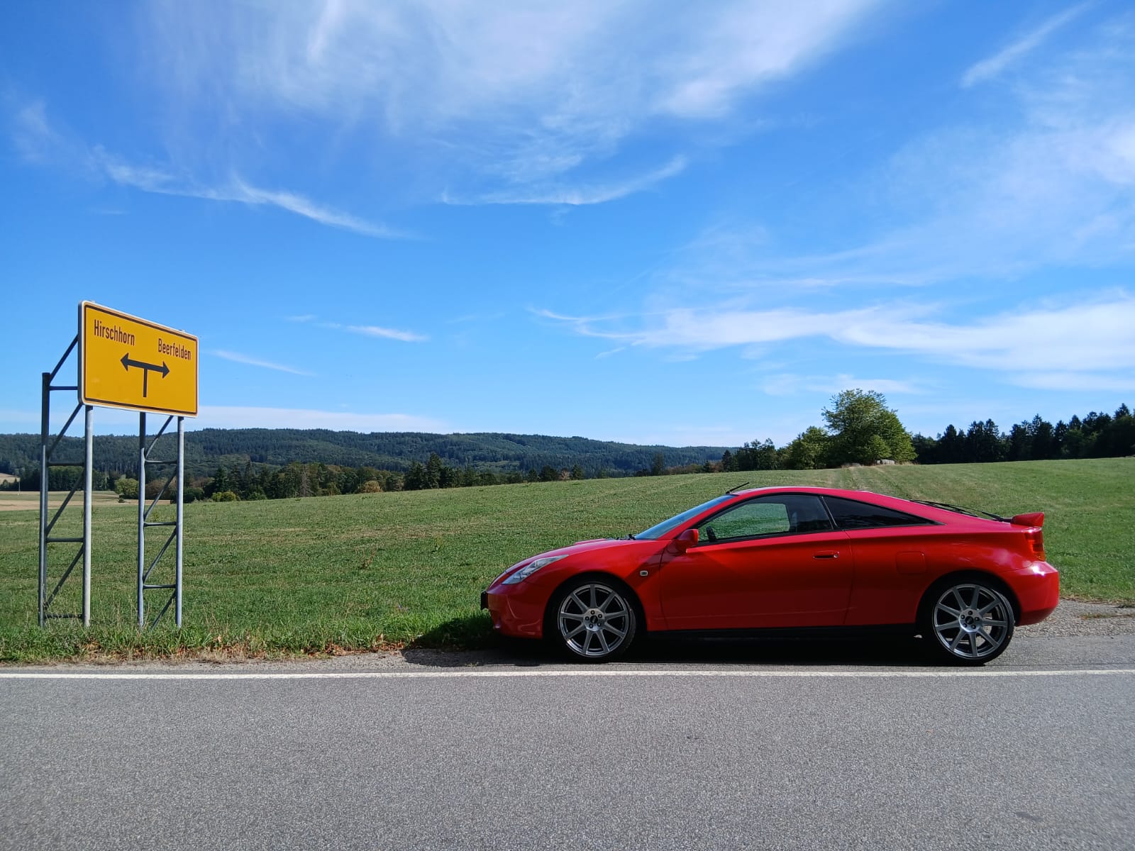

Ein(e) Toyota Celica. Damit fahre ich bei schönem Wetter gemütlich durch die Gegend und steuere auch einige Treffen an, wie dieses Jahr die Toyota Collection

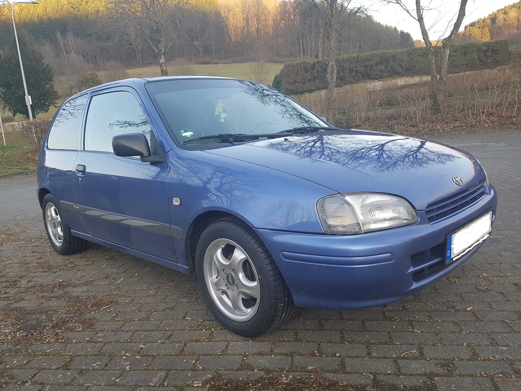

Der blaue Sauser ist nicht mehr :(
Ich musste mich aus vielerlei Gründen von ihm trennen. Mehr gibt es dazu nicht zu sagen

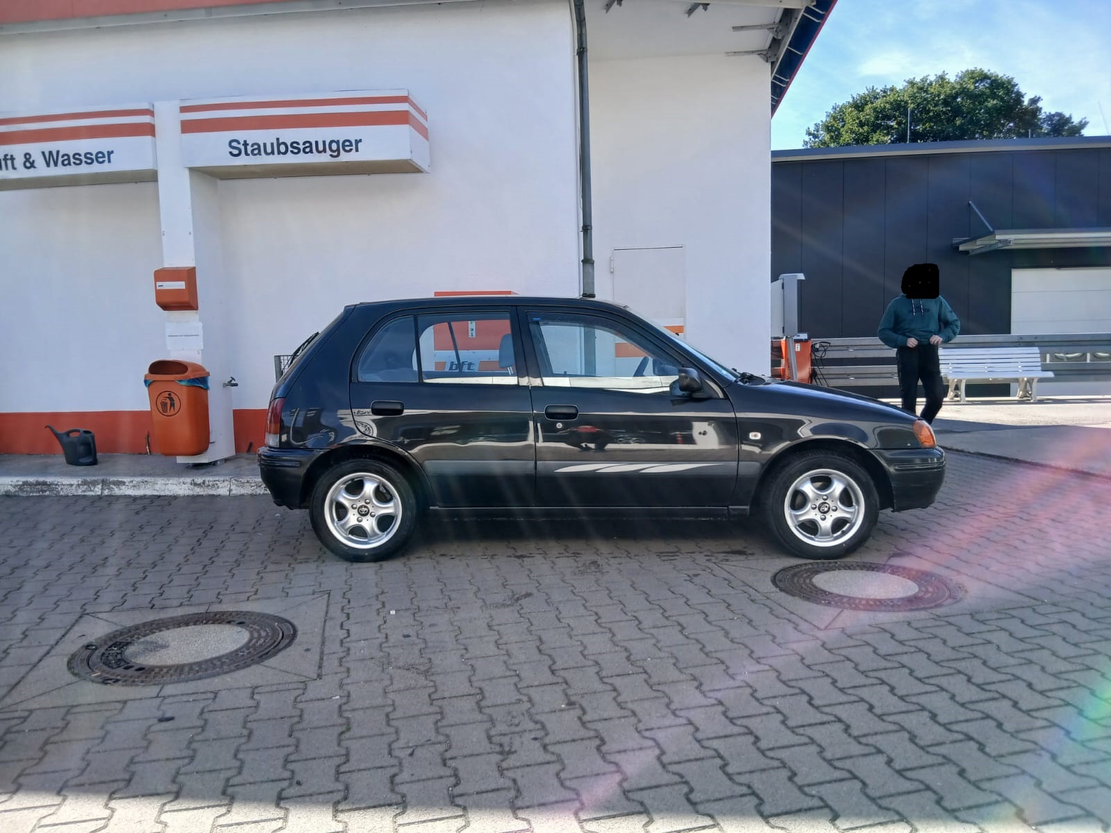

Also hielt ich weiterhin Ausschau nach einem Starlet und fand einen in relativer Nähe. Ein schwarzer Starlet, Fünf- Türer mit Automatik (auch dazu sage ich nichts), ZV, eFH.
Er hat 152tkm und fährt wirklich gut. Der Lack ist nach 28 Jahren nicht mehr der Beste, aber bei schwarz sieht man halt alles. Das Wichtigste aber ist, daß der Unterboden und die Karosserie wirklich gut aussehen
Am Freitag holte ich ihn dann ab und habe gestern ein paar meiner Sauser Sachen eingebaut. Ab Montag ist er dann mein Daily
Wo gab es nochmal die orderen weißen Blinker zu kaufen? Ich finde den Link nicht mehr

Willkommen zuhause

In Rot ist die Celi ja ein richtiger "Hingucker", habe ich so noch nicht gesehen.
