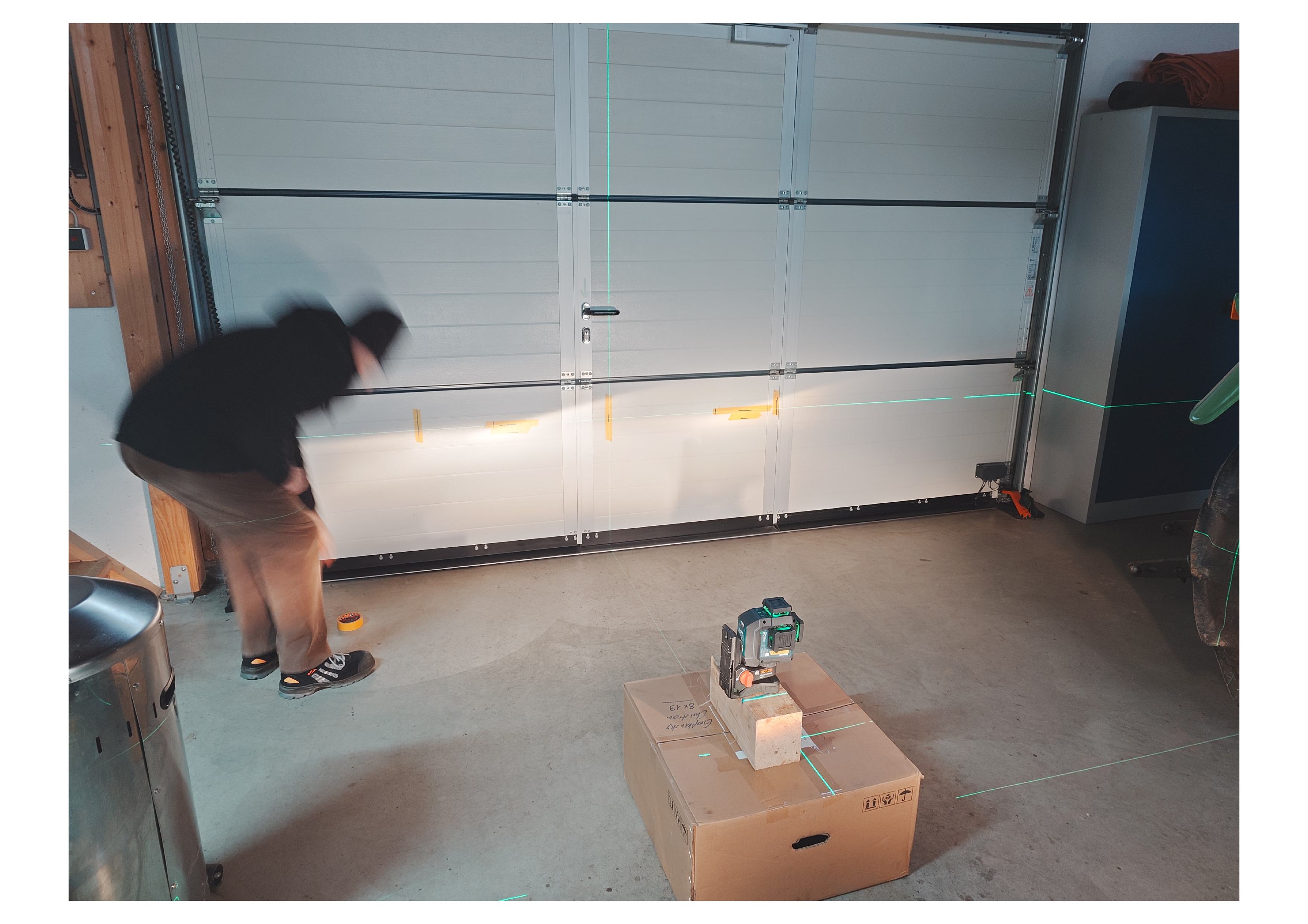

Hab mir einen gebrauchten Scheinwerfer besorgt und bevor ich diesen einbauen wollte, hab ich das Lichtbild mut dem verbauten verglichen. Gleiches Lichtbild.
Ist das bei Euch rechts genauso? Links ist ein zentrierter Lichtpunkt ersichtlich.

Hier noch ein Pic als Vergleich.
LED zu NightBraker220
- 20251223_150642.jpg (640.65 KiB) 2870 mal betrachtet

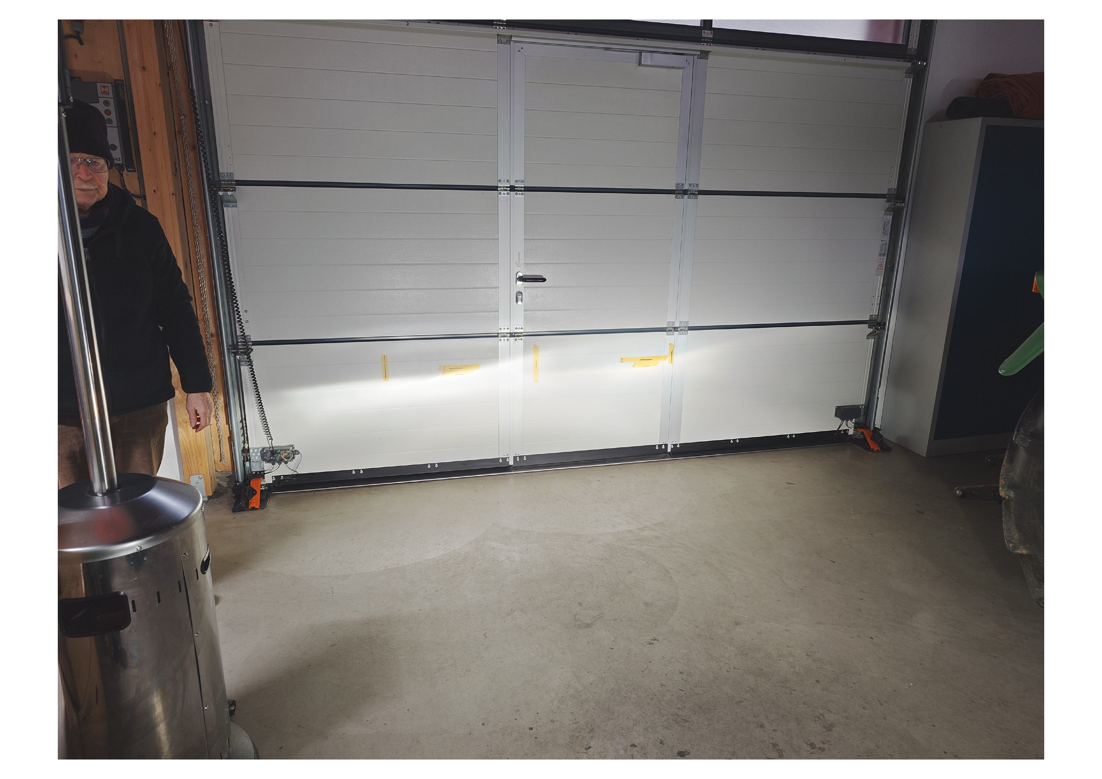

OK, ich mache morgen mal ein Bild mit meinem P9.
Aus welchem Abstand hast Du das fotografiert?

Abstand 3m

Habs doch gleich gemacht. Beide Scheinwerfer sind original, das Leuchtobst "Philips Vision +30.

Vielen Dank. Ziemlich gleich.
Bei mir rechts nicht ganz so voll.
Links bei dir etwas hoch?
- Beiträge: 2051
Re: Scheinwerfer P9
Bitteschön
Links ist nicht zu hoch, der Starlet steht nach rechts und nach vorn geneigt, wegen Gefälle der Zufahrt.
Bei der HU wurde nichts beanstandet,

Die Scheinwerfer vom Starlet sind grundsätzlich nicht so toll. Die asymetrie wird durch die Streuscheibe, nicht durch den Spiegel, erzeugt womit die Lichtleistung und Abgrenzung leidet. H4 ist zudem sehr empfindlich auf Toleranzen in den Scheinwerferaufnahmen und Leuchtmitteln selbst infolge des großen Abstandes zwischen Lichtquelle und dem "Bild" gebenden Element. Es reichen schon minimal verbogene Metaleinsätze für ein verschobenes Leuchtbild.
Alle Bilder hier sind aber vollkommen innerhalb des normalen Bereichs.
