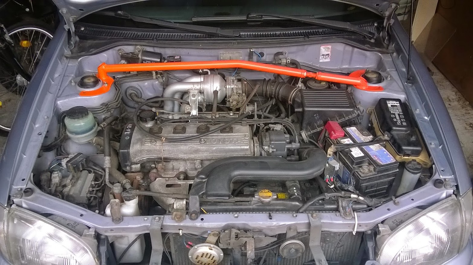

Re: Domstrebe mit Corolla Ansaugbrücke
viewtopic.php?f=8&t=9716&start=175
So siehts bei mir aus.
Baut der 5E-FE höher?
Oh, gerade getestet, scheint wirklich nicht zu funktionieren. Muss ich mal anpassen. 2cm sind aber kein Problem, ich kann evtl. Montag oder Dienstag mal messen. Der Starlet ist momentan nicht angemeldet und steht deshalb eingemottet ein paar km weg.
Hier das Bild
