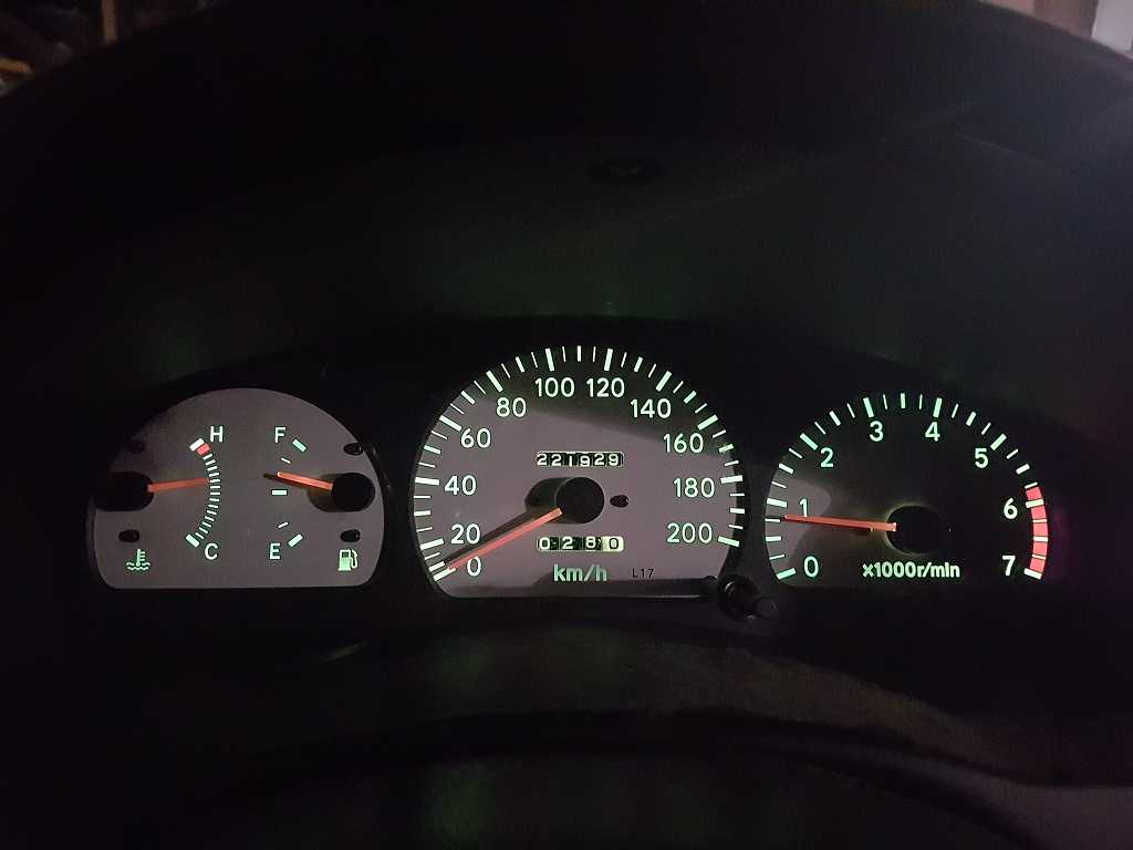

Das Paseo Cockpit sieht einfach klasse aus. Schade, daß es nie original im P9 verbaut wurde.
Die Hausfrau braucht sowas nicht :mrgreen:
Faszinierend ist auch, daß die Zifferblätter weiß sind, sie aber im Dunkeln und bei Tachobeleuchtung an, wie Original aussehen.
... und der Staub? :oops:
Da bleibe ich bei meinem Motto :D
Bei Tag
Bei Tag
Bei Nacht
Bei Nacht

War der Tacho schon umgelötet oder hast Du das gemacht?

So Sterni, jetzt die Antwort auf deine Frage oben.
Das Cockpit schließlich kaufte ich irgendwann im letzten Jahr zu einem anständigen Preis bei Ebay Kleinanzeigen. Es sollte schon umgelötet und in einem Starlet verbaut gewesen sein.
Auf diese Aussage mußte ich bis gestern vertrauen. Zum Glück stimmte es und es passte wie angegossen und alles funktionierte.
Puh, ich bin erleichtert :D

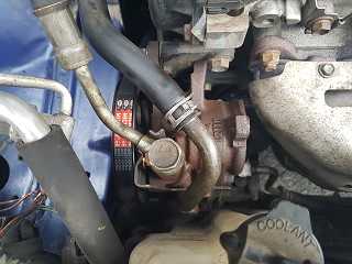

Quitschibo
Oh man,
war das nervig.
Der Sauser fing aus heiterem Himmel an, mit Keilriemenquitschen zu nerven.
Nach etwas hin- und her konnte dann die Servopumpe als Übeltäter benannt werden.
Sie hatte wohl einen Lagerschaden und verkanntete, so daß der Keilriemen einfach stehen blieb und dieses nervige Jaulen verursachte.
Doch dank Sterni's Hilfe, konnte ich günstig Eine bei Backi erstehen.
Sie wurde heute eingebaut, passt
