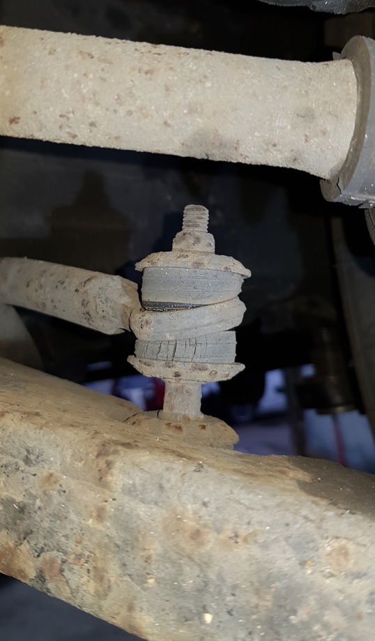

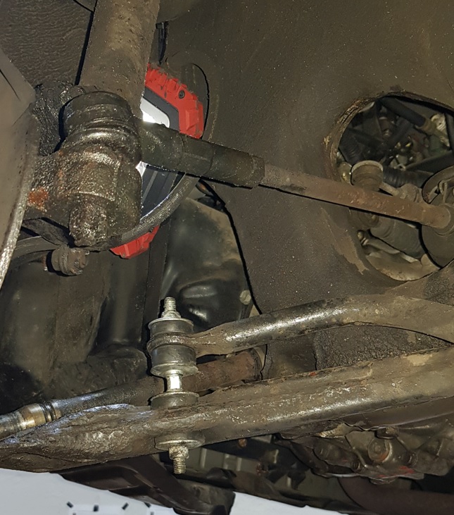

Hallo Ihr,
ich sitze gerade in Schweden und hatte am rechten Rad ein Schleifgeräusch gesucht und dazu noch etwas mehr gefunden. Wegen der Sprachbarriere... Muss das sofort gemacht werden? Kann ich das selber mit eingeschränkten Werkzeug etc. machen?
Vielen Dank für eure Hilfe.
Auto ist mit dem Wagenheber etwas angehoben, Seite: vorne rechts.
Nebenbei Schweden ist ein Traum lauter Toyotas von 98 und älter!

Sorry, eigentlich sollten die Bilder gedreht sein.
Beiträge: 2046
Re: P9 Stabilisator
Versuche mal, am Stabilisator erst den unteren Gummi zu entfernen und dann das obere Teil der Stabistrebe.
Dann kann wenigstens nichts auf die Straße fallen.
"Richtig" reparieren kannst Du das dann Zuhause.
Die Kurvenfahrt wird etwas ungewohnter sein, aber nicht problematisch.

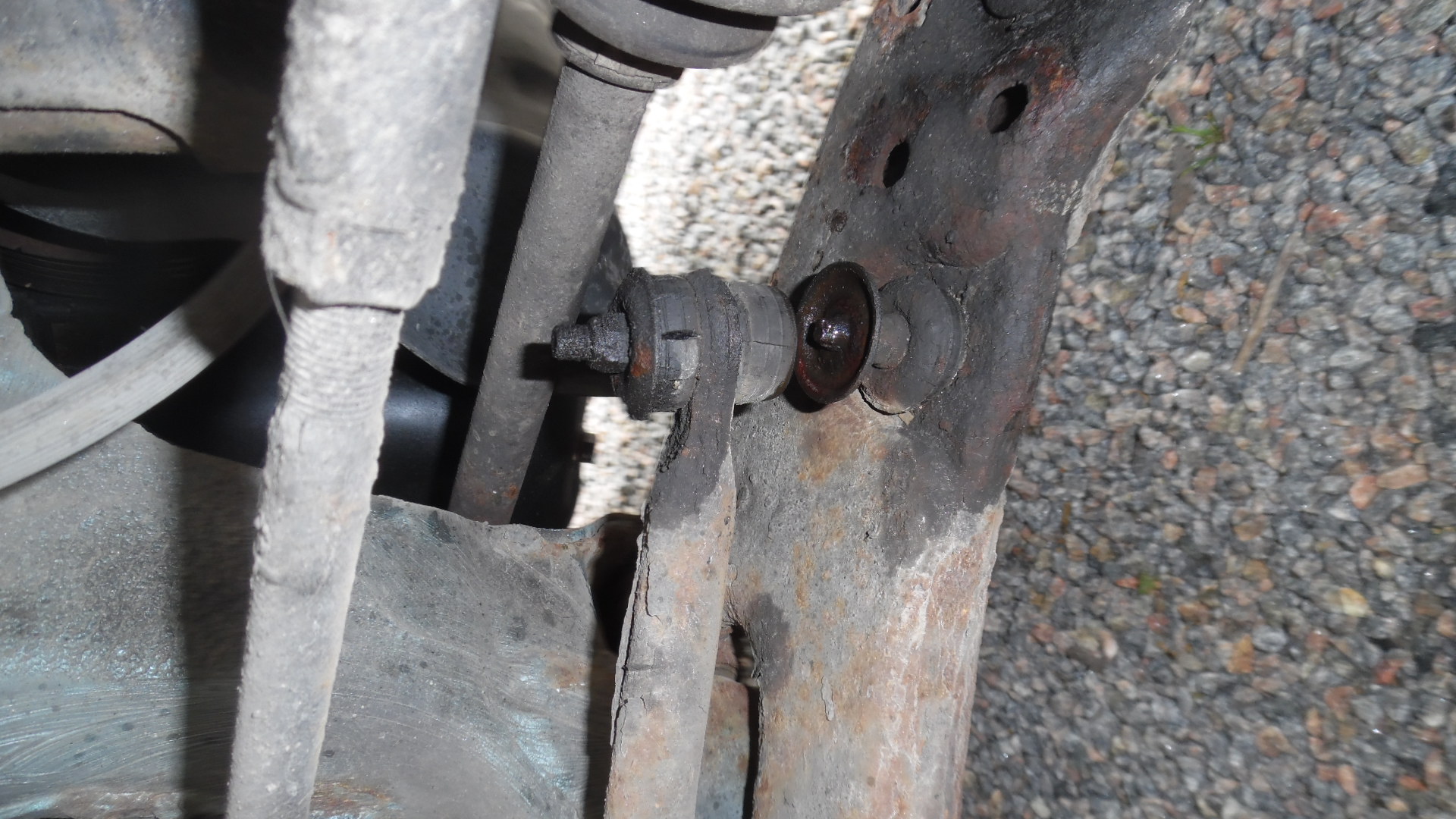

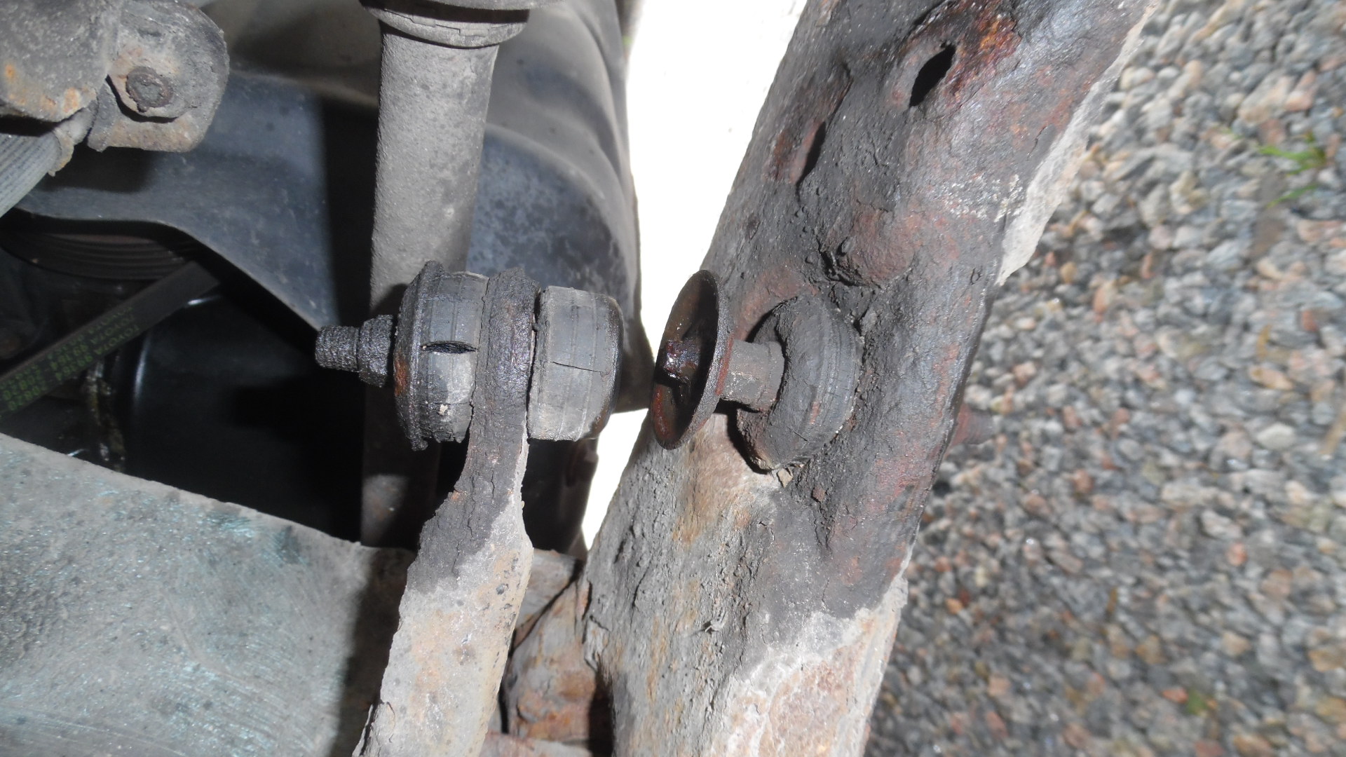

Danke, werde ich machen. Ja die Kurvenfahrt ist nicht mehr Go-Kart mäßig, hatte schon meine Stoßdämpfer verdächtigt!
Wie man auf den Bildern sieht, habe ich schoneinmal vorsichtshalber zum lösen WD40 versprüht.
Vielen Dank für die schnelle Antwort!

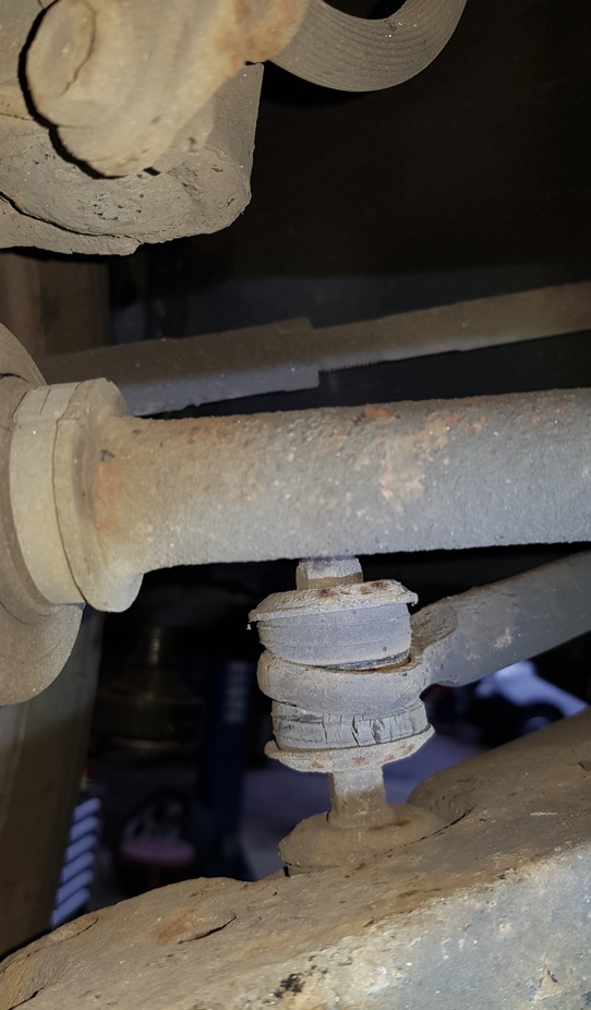

Hallo liebe Starletgemeinde,
ich hoffe es ist okay, dass ich diesen Thread hier fortführe. Ich fahre einen Starlet P9 aus 12/97 mit Dreispeichenlenkrad.
Bei mir sind ebenfalls die Stabilisatoren-Gummis hinüber, neben weiteren Dingen. Aus den Informationen diesen Forums sowie aus dem großen Toyotaforum habe ich erfahren, dass die original Stabilisatoren-Gummis 15 mm dick sind. Die von Febi Bilstein sowie Blueprint sollen jedoch nur 10 mm dick sein.
@Sterni, @pianisto, @sixles67
könnt ihr mir aus eurer Erfahrung einen Hersteller nennen der die Gummis in 15 mm mitliefert?
Da ich nicht über allzu viel Schraubererfahrung verfüge, kann mir jemand in Stichworten eine Kurzanleitung für den Tausch der Stabilisatoren schreiben? Ich würde den Starlet auf die Bühne bringen und die bereits rundgerosteten Muttern abflexen und dann die Strebe mit einem Hammer und Splintentreiber herausschlagen. Spricht da etwas gegen z.B. dass der Stabilisator unter Spannung steht?
Hier die Bilder von meinem Starlet:
Stabilisator 1.jpg (120.36 KiB) 5310 mal betrachtet
Stabilisator 2.jpg (126.48 KiB) 5310 mal betrachtet

also an diesen kleinen Einrissen im Gummi hat sich bisher noch kein Prüfer hochgezogen. ;)
Wenn man da allerdings einen Krümmelkacker erwischt, kann es natürlich anders aussehen. :x

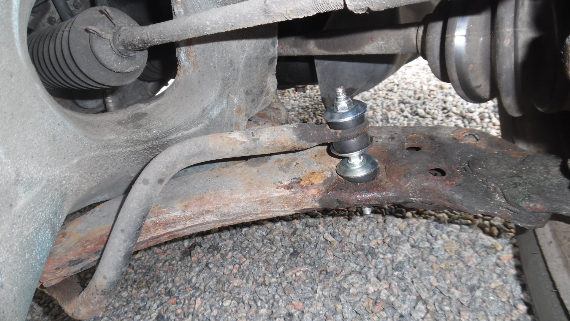

Die Gummis sind neu meist sogar höher als 15 mm, siehe Bild.
Beim Ausbau der alten Verbindungsstange mußt Du Dir merken, wie herum die Gummis verbaut waren,
sprich, die Erhöhung im Stabilisator bzw. Querlenker liegt.
Beiträge: 2046
Re: P9 Stabilisator
Achso:
beim Austausch sollte der Wagen entweder beidseitig angehoben sein oder auf einer Montagegrube stehen,
damit keine/geringe Spannung am Stabilisator vorhanden ist.
