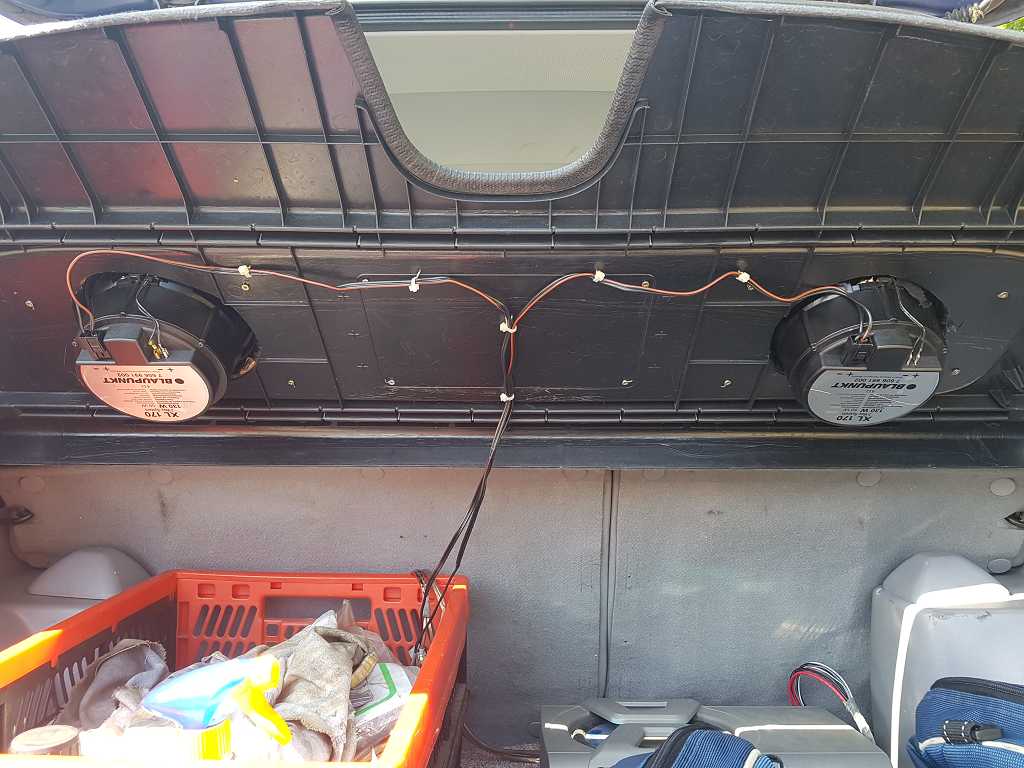

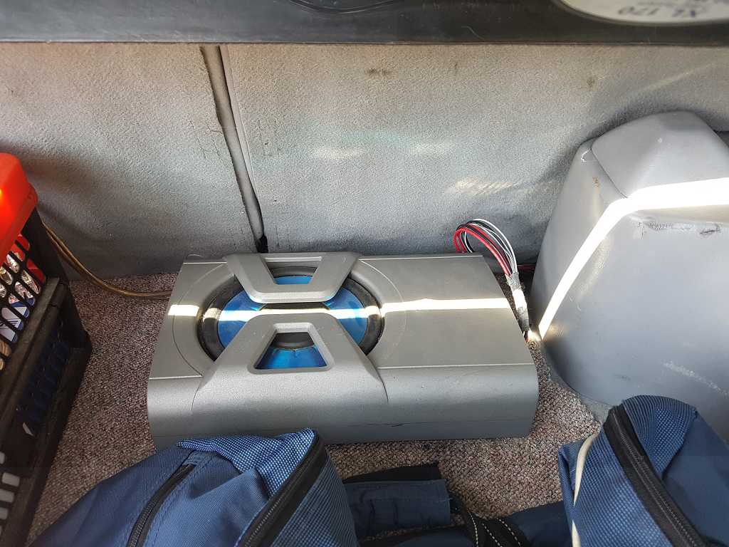

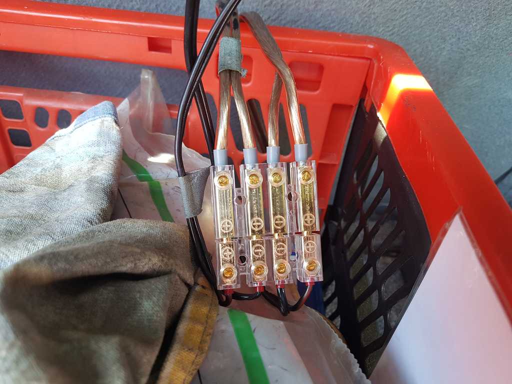

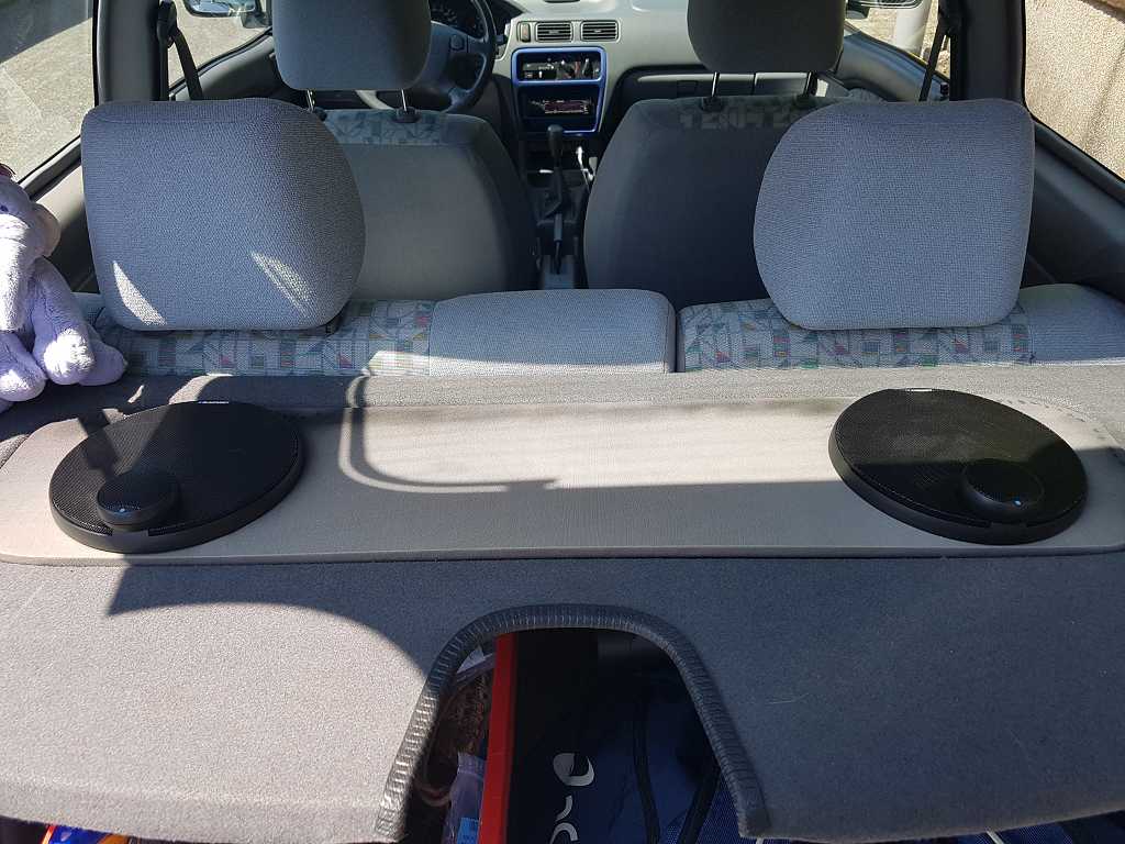

Hier nochmal die Bilder.
Wie gesagt, circa 3 Stunden Arbeitszeit und 300,- Kosten.
Der Blaupunktwoofer liegt jetzt mit Klettband befestigt im Kofferraum und macht trotz seiner Größe mächtig Alarm
Er klingt jetzt auch freier, als unter dem Vordersitz und unterstützt die XL170 Blue Magic von Blaupunkt richtig gut.
Alles ist in 2 Minuten demontierbar und ich kann den Kofferraum plus umgelegte Sitze voll nutzen.
Reserverad würde ich lassen. Meist braucht man es, wenn keines da ist
- Eingepaßt in die originale Ablage für die Stabilität. Hängt nicht durch

- Von unten
- k-20210721_134923.jpg (82.21 KiB) 18356 mal betrachtet
- Macht richtig Bumm

noch die Schnellverschlüsse...
Leider können Bilder nicht klingen. Ich kann dir aber sagen, dieses Ensemble reicht völlig...
- k-20210721_134933.jpg (74.61 KiB) 18356 mal betrachtet
