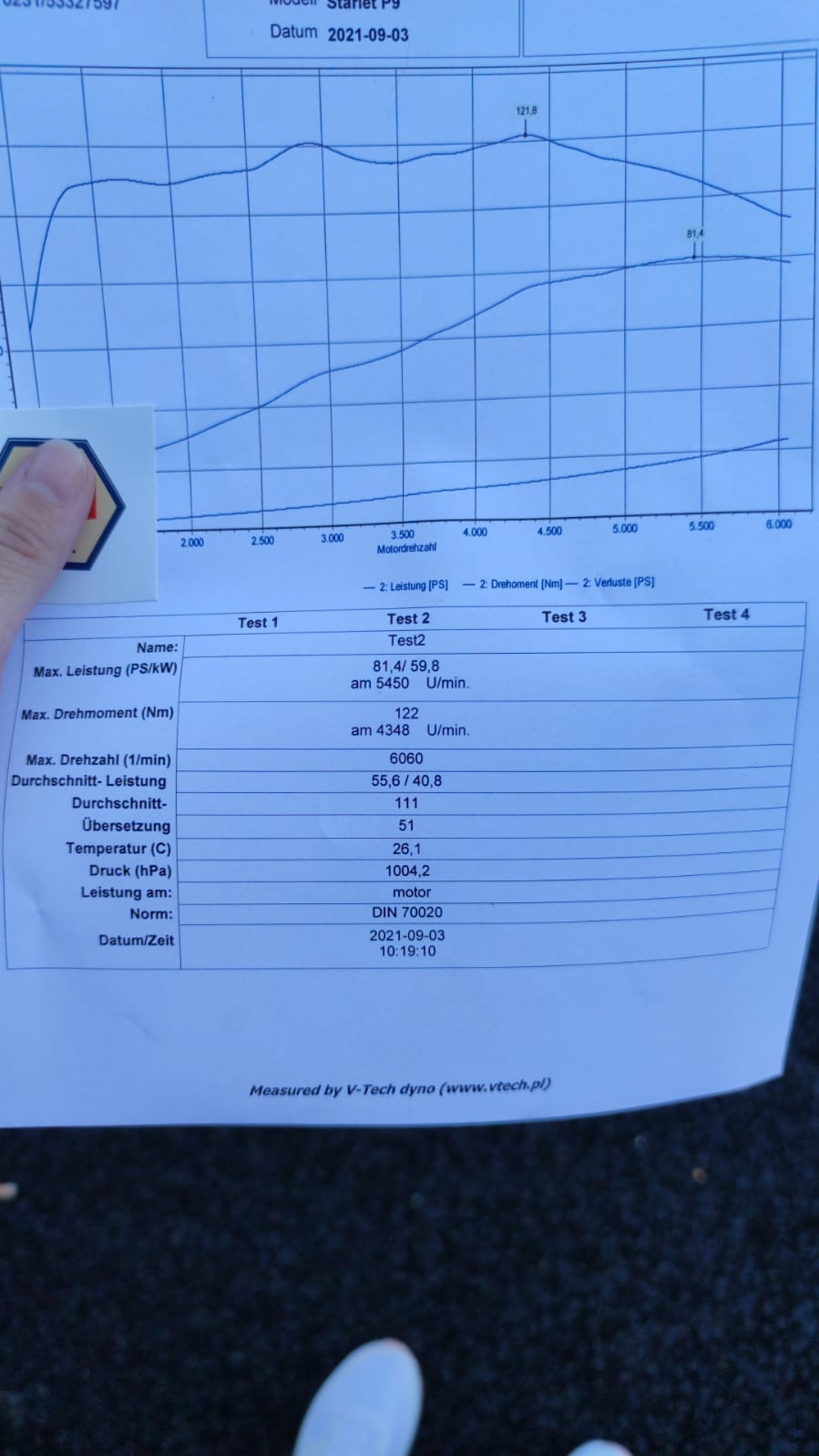

Update.
Heute waren wir mit dem kleinen in der Halle77 bei Marco Degenhardt.
Der Starlet wurde gefordert. Und er hat geliefert!
81, 4 PS und 122Nm.

- Beiträge: 2046
Re: Der P9 meiner Freundin. Oder: Mein neues Projekt.
Toll !!!
Hattest Du etwas am Motor... verändert oder ist alles original?
Andre1982
- Beiträge: 33
- Registriert: So 17. Jan 2021, 14:11
Abgesehen vom Pipercross Luftfilter ist alles original. Und ob ausgerechnet eine andere Filtermatte den Unterschied macht, Zweifel ich auch mal ganz vorsichtig an.
Aber wir sind mit dem Ergebnis natürlich sehr zufrieden. Das der Wagen sich so kräftig anfühlt, wurde somit bestätigt.
