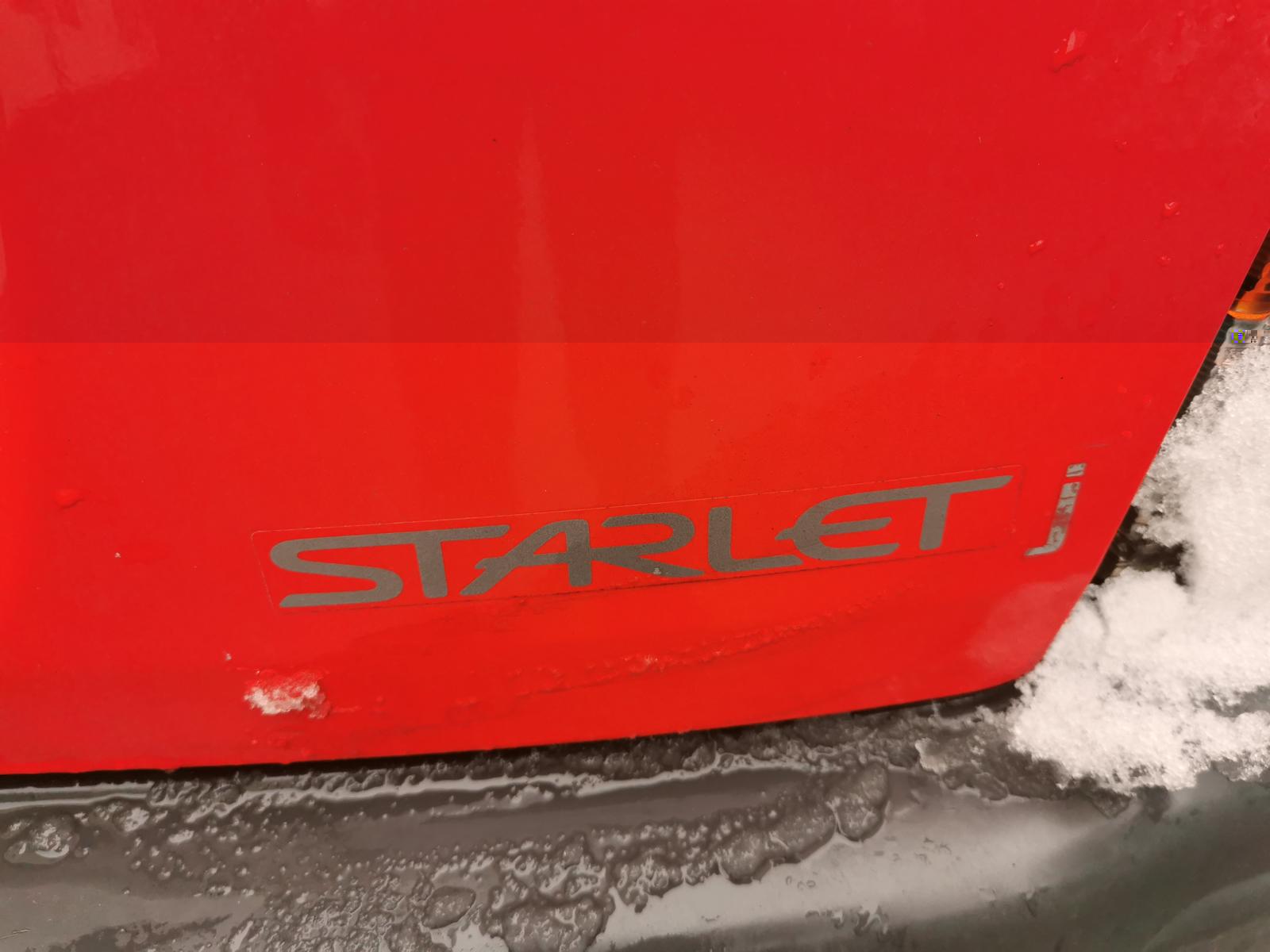

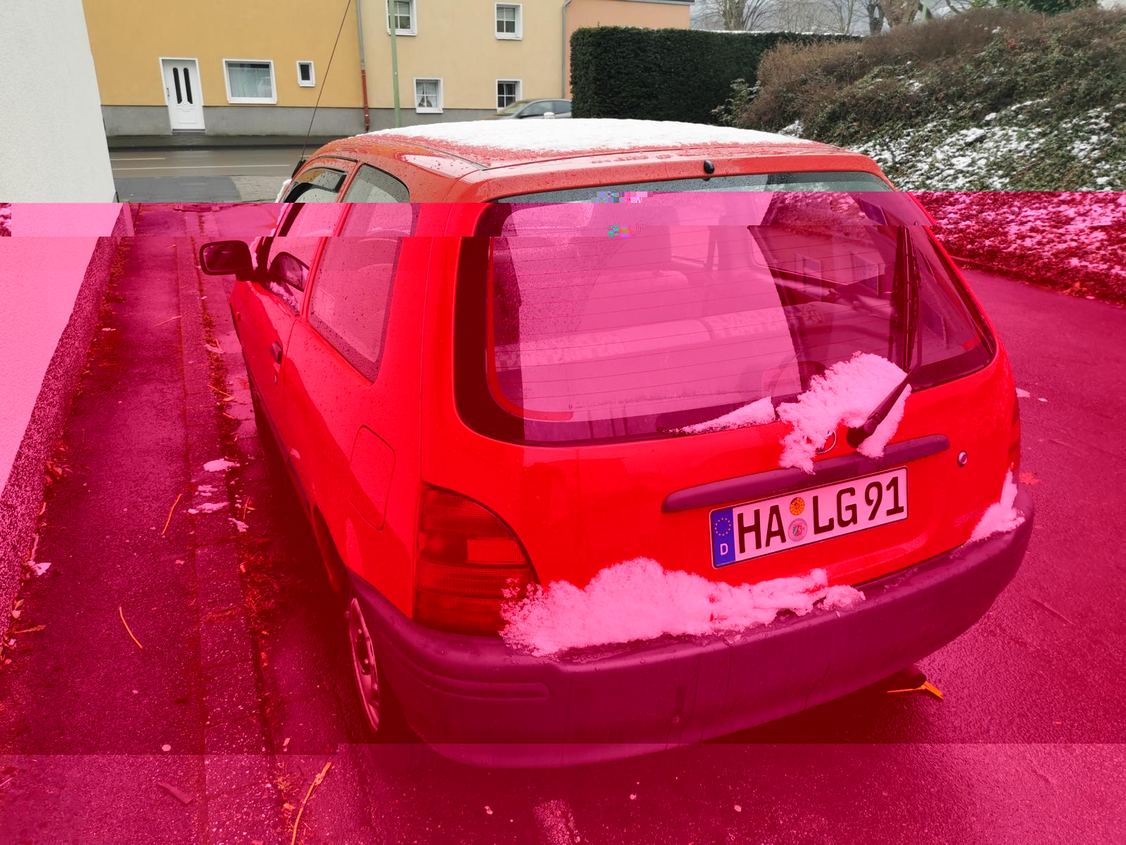

Als erster Nachtrag ein paar schnelle Bilder.

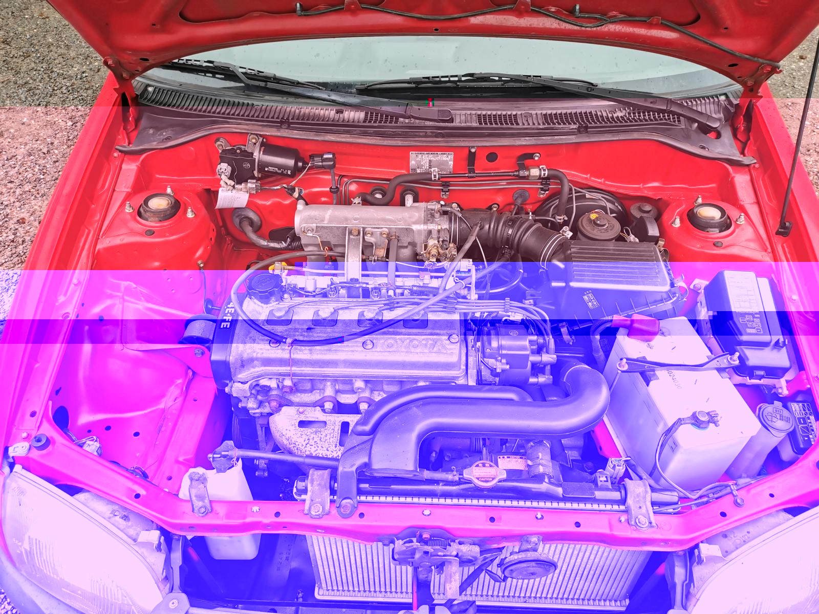

Es gibt mal wieder Neuigkeiten.
Vorhin war ich mit dem Koffer beim Trockeneisstrahlen. Ich muss sagen: Das hat sich tatsächlich echt gelohnt.
Da ich beim letzten Mal in der Halle schon die Kunststoffteile per Hand gereinigt habe und der Motorraum sehr übersichtlich ist, ging die Reinigung recht flott.
Der Kollege meinte auch dass es halt sehr schöne Arbeit sei, wenn man nicht vorher irgendwelche Abdeckungen usw abmontieren muss. :mrgreen:
Im Nachgang werde ich noch ein bisschen Kunststoff- und Gummipflege auf das ein oder andere Teil auftragen, damit das auch mal gemacht wird. Insbesondere die Dichtungslippe zum Wasserkasten braucht mal ein bisschen Liebe.
Da wir bei unserem Schlacht-P9 (der gestern vom Verwerter abgeholt wurde) noch den Ventildeckel abgebaut haben, habe ich dem Trockeneismann diesen auch direkt zur Reinigung mitgebracht. Nachdem ich Ihm erklärt habe, dass wir den Ventildeckel lackieren wollen, meinte er, er könne den Deckel ja mal Glasperlenstrahlen. Das würde auch schon ne ziemlich geile Optik erzeugen.
Und wenn uns das doch nicht gefallen würde, können wir den ja immer noch lackieren.
Also hab ich den Deckel dort gelassen, da es ein bisschen mehr Aufwand ist, diesen fürs strahlen vorzubereiten. Wir wollen ja hinterher kein Strahlgut im Ölkreislauf haben. :mrgreen:
Ich bin auf das Ergebnis gespannt und werde natürlich Bericht erstatten.
Beiträge: 1999
Re: Der P9 meiner Freundin. Oder: Mein neues Projekt.
Das sieht ja schon recht lecker aus! :clap:
Am deutlichsten sieht man das Ergebnis am Wischermotor. :thumbup:
Die blanken oder leicht rostigen Stellen würde ich jetzt noch konservieren. ;)

Kontaktprobleme entstehen dadurch ja nicht. Die Reinigung mit Trockeneis ist ja komplett Rückstandsfrei und somit absolut unbedenklich.
Zur Konservierung der blanken Stellen muss ich mir mal was überlegen. Das Blech vom Krümmer z. B. gefällt mir so auch nicht, eventuell ist das ne Sache die man irgendwie beschichten kann. Da muss ich mich mal informieren. :idea:
Insgesamt gefällt mir das aber so auch extrem gut. Man sagt ja immer das ein dreckiger Motor ein ehrlicher Motor ist, aber darauf gebe ich nichts. Ist ja für uns und für unser Wissen das der Motor frisch aussieht.
Das hat halt nen leichten Neuwagen-Flair. :mrgreen:
Die Tachobeleuchtung ist sicherlich starke Geschmackssache, aber ich bin ja auch nicht komplett wahnsinnig und stelle mich gegen die Wünsche meiner besseren Hälfte. :lol:
Beiträge: 1999
Ich würde zum Konservieren der rostigen oder blanken Stellen einfach Hartwachs nehmen, was man auch zum Konservieren des Lackes nimmt. Das wird ja trocken und zieht kaum Staub an.
Falls Du die Schrauben von der Krümmerabdeckung lose kriegst, würde ich das Blech mit Zink-/Alu oder hellem Zinkspray lackieren. Diesen Spray gibt´s auch öfter bei Norma.
Wenn die Schrauben nicht nachgeben (besonders die vordere), einfach mit dem Inhalt der Spraydose streichen.
