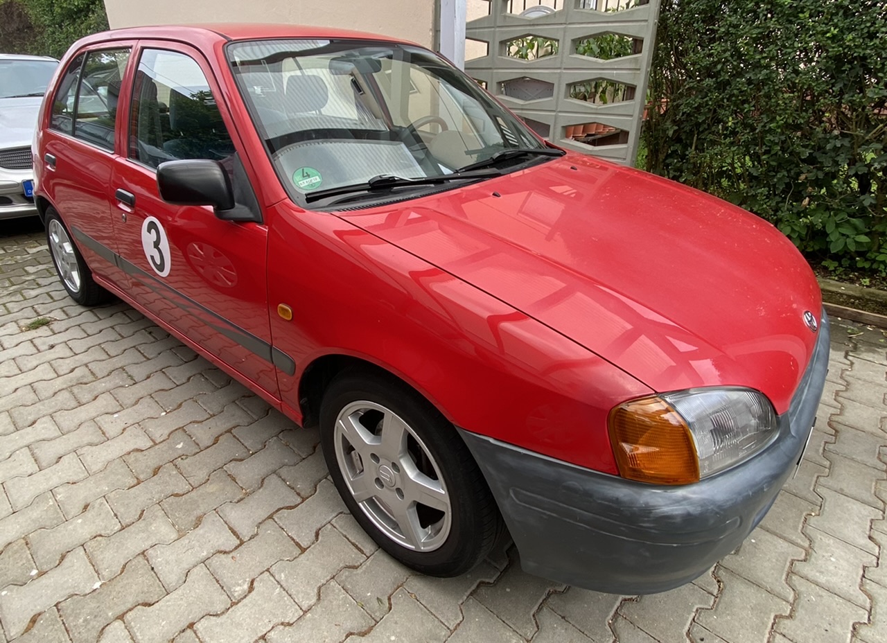

Mit ein paar Bildern auch vom Innenraum findet sich vielleicht ein Interessent.

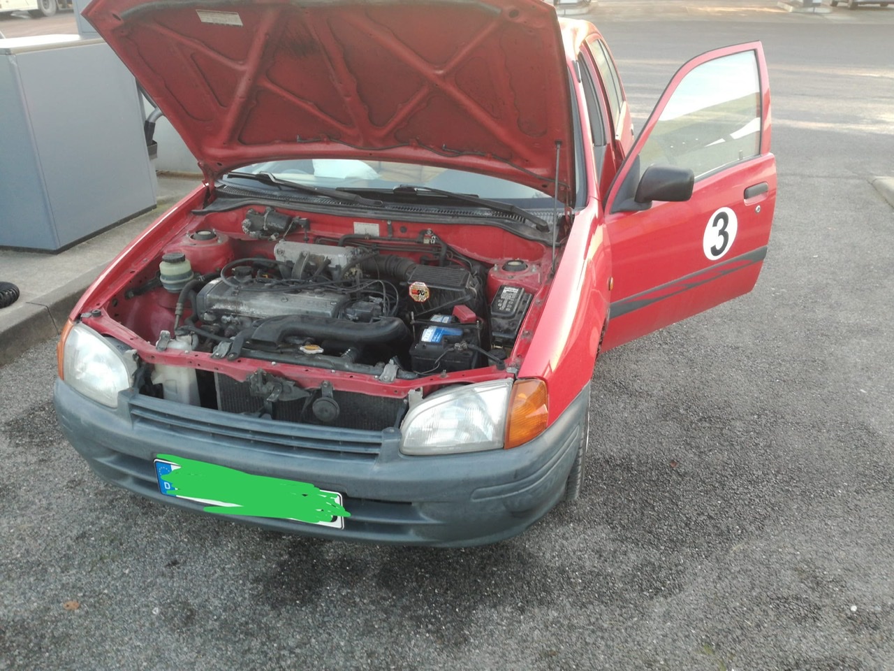

Kannst du die Werkstattdiagnose heraus finden?
Re: Starlet P9 Motorschaden
Mach mal bitte ein Bild vom vom Motor von vorne aus Richtung Kühler.
Das wäre der erste serienmäßige 4efe den ich als echten Motorschaden sehe.
Die sind eigentlich nicht tot zu kriegen.

Im Motorraum siehts aber nicht so rostig aus und der Lack blättert auch noch nicht ab oder ist der Lack vom P9 besser als vom P8?
Schade das keine Informationen über den "Motorschaden" veröffentlicht werden.
Nicht das Am Ende einfach nur der Ölfilter durchgerostet ist und das dann als Motorschaden betitelt wird.
Auf den Bildern sieht der Wagen echt Top aus :)
