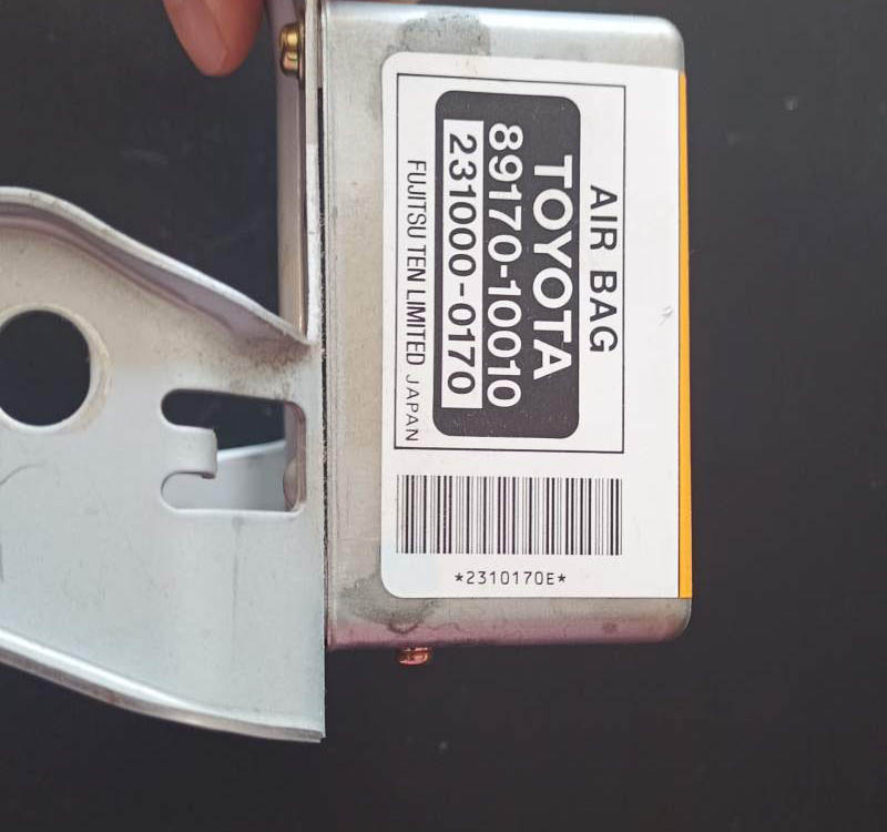

bei meinem Starlet ging leider die Tage irgendwann die das Licht für den Airbag an.
Die Werkstatt hat den Fehler ausgelesen und meinte die Steuerung wäre kaputt (ich habe mir aber leider nicht aufgeschrieben was genau der Fehler gesagt hat :oops: )
Nun hatte ich bei der Internetsuche Glück und hatte für den P9 eine "neue" gefunden.
Aber als ich die der Werkstatt vorbeigebracht habe und die versucht haben sie einzubauen, passte sie wohl nicht.
Hat jemand Erfahrungen damit?

Das von Dir gekaufte Airbag-Steuergerät passt für P9 bis Herstellung 04/1997.
Wie lautet die VIN (Identnummer) Deines Starlet?

Sorry hätte ich dazu sagen sollen, das ist die kaputte Steuerung die immer den Fehler auswirft.
Ich hatte schon mal Online eine für den P9 gefunden aber die Werkstatt meinte die wäre nicht richtig.
Nun frag ich ich natürlich wie ich die richtige finde?!
VIN Nummer ist JT152EP91000111682.

Ist denn überhaupt sicher, daß das Steuergerät selbst defekt ist? Ich halte das für unwahrscheinlich!
Dein Starlet wurde 08/1996 gebaut, also brauchst Du das Steuergerät 89170-10010, welches auch verbaut war.
